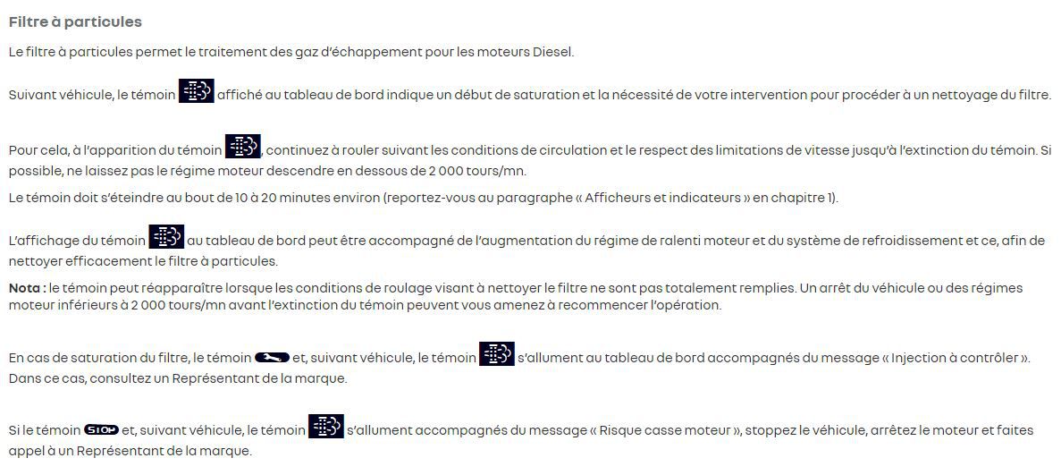

Le e-guide est très clair à sujet
https://fr.e-guide.renault.com/fra/HFE2/search/filtre%2520..ery_ajax_load_target
Filtre à particules
Le filtre à particules permet le traitement des gaz d’échappement pour les moteurs Diesel.
Suivant véhicule, le témoin  affiché au tableau de bord indique un début de saturation et la nécessité de votre intervention pour procéder à un nettoyage du filtre.
Pour cela, à l’apparition du témoin , continuez à rouler suivant les conditions de circulation et le respect des limitations de vitesse jusqu’à l’extinction du témoin. Si possible, ne laissez pas le régime moteur descendre en dessous de 2 000 tours/mn.
Le témoin doit s’éteindre au bout de 10 à 20 minutes environ (reportez-vous au paragraphe « Afficheurs et indicateurs » en chapitre 1).
L’affichage du témoin  au tableau de bord peut être accompagné de l’augmentation du régime de ralenti moteur et du système de refroidissement et ce, afin de nettoyer efficacement le filtre à particules.
Nota : le témoin peut réapparaître lorsque les conditions de roulage visant à nettoyer le filtre ne sont pas totalement remplies. Un arrêt du véhicule ou des régimes moteur inférieurs à 2 000 tours/mn avant l’extinction du témoin peuvent vous amenez à recommencer l’opération.
En cas de saturation du filtre, le témoin © et, suivant véhicule, le témoin  s’allument au tableau de bord accompagnés du message « Injection à contrôler ». Dans ce cas, consultez un Représentant de la marque.
Si le témoin ® et, suivant véhicule, le témoin  s’allument accompagnés du message « Risque casse moteur », stoppez le véhicule, arrêtez le moteur et faites appel à un Représentant de la marque.

Message Mer 10 Jan, 2024 15:01
Le e-guide mentionne un allumage voyant pendant la régénération active
Message Mer 10 Jan, 2024 19:01
Oui, mais ce voyant ne s'allume que s'il y a un début de saturation.
Il me semble qu'il ne permet pas d'éviter l'arrêt involontaire d'une régénération déclenchée par le calculateur qui comptabilise du coup une erreur et après plusieurs cas, provoque un passage obligatoire en atelier.
