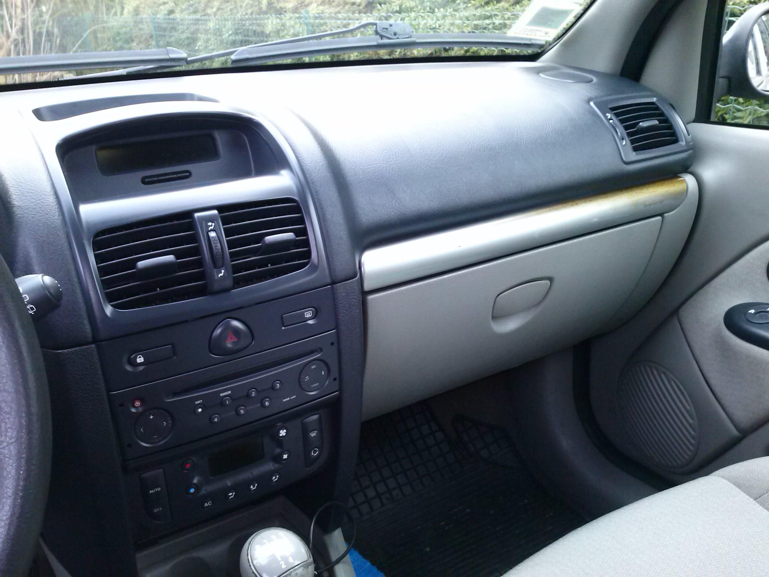

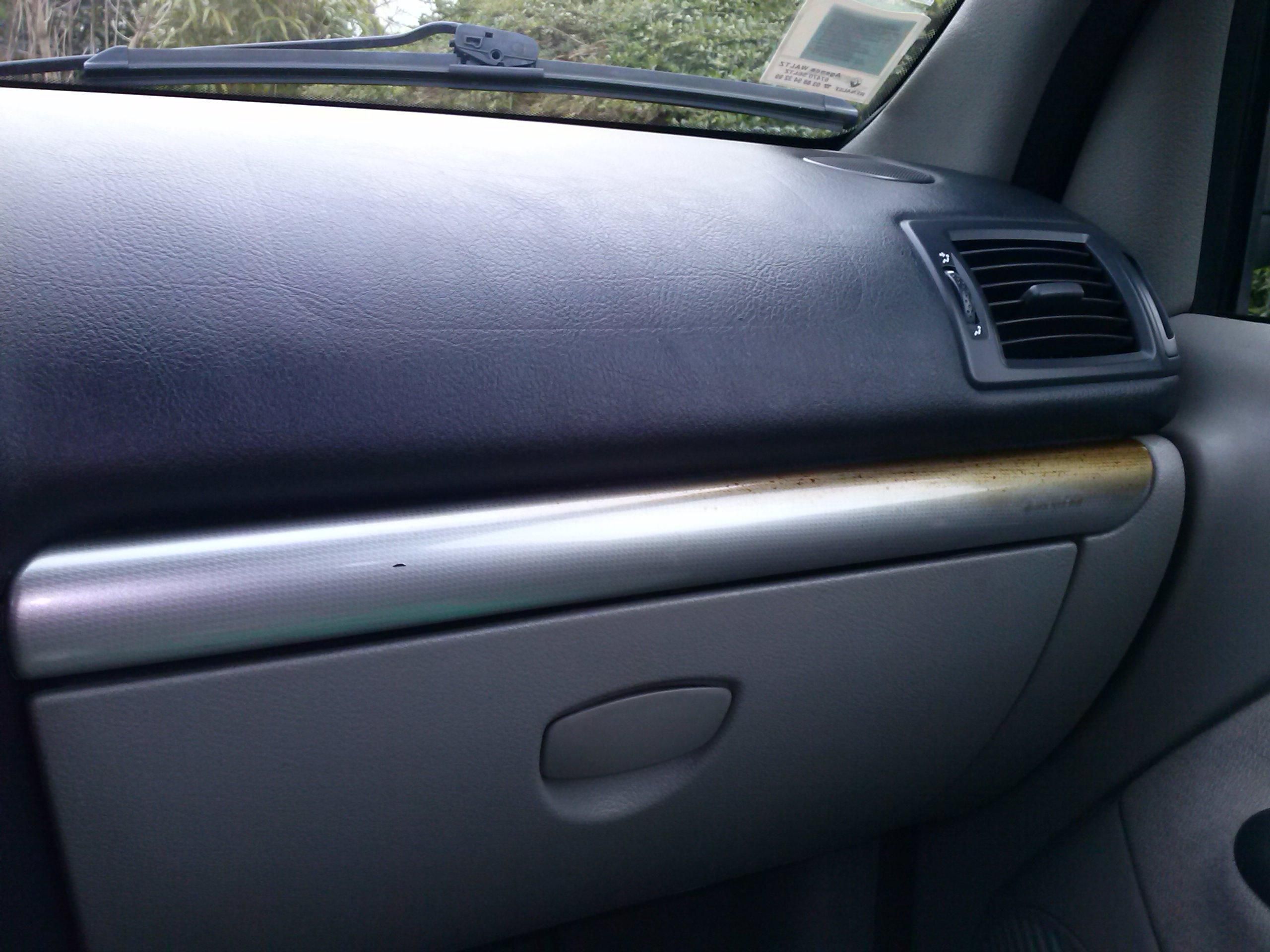

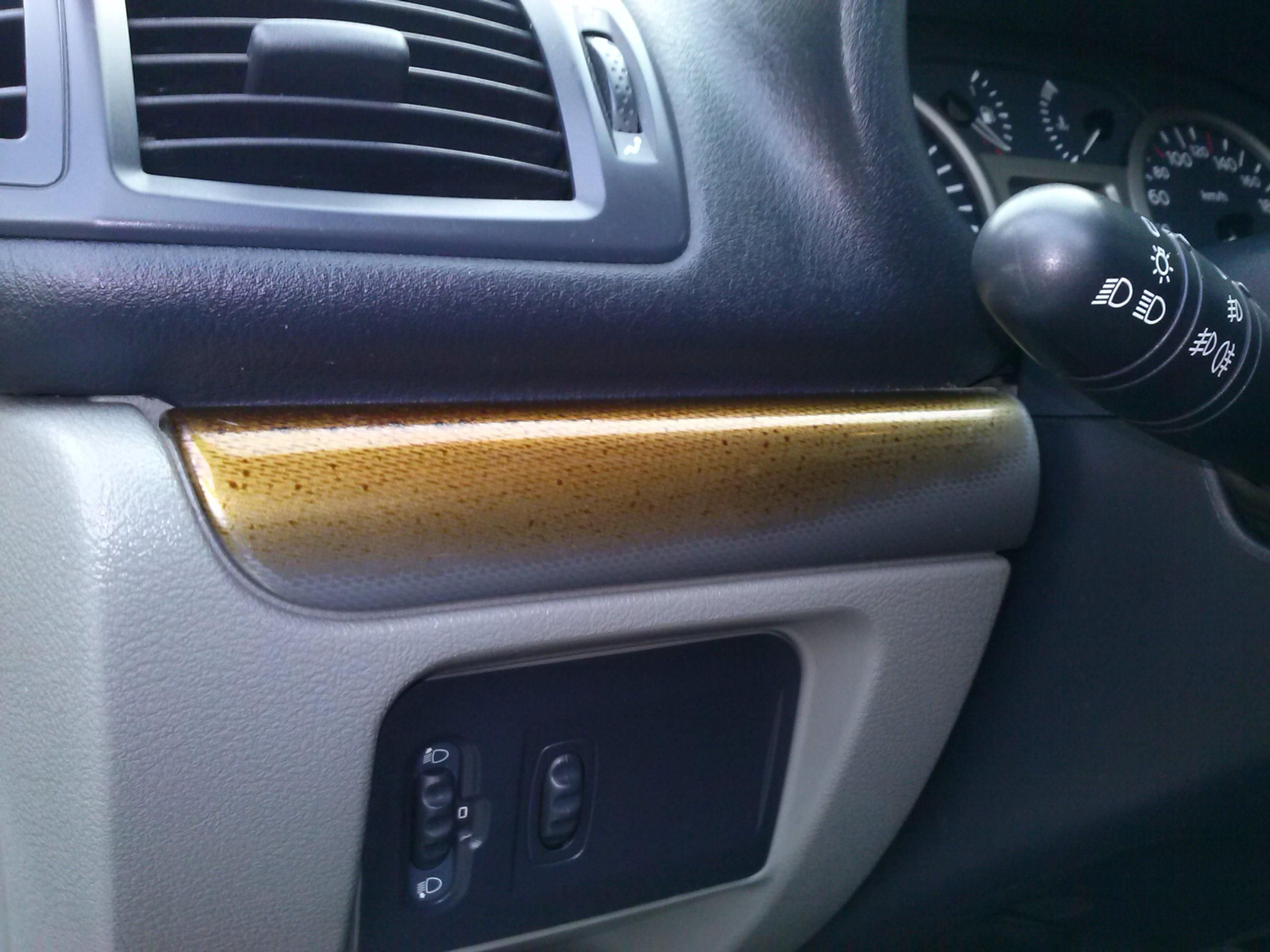

Depuis quelques années déjà mes baguettes décors sont ternies ou brûlée par le soleil.
Existe il un produit magique pour leur redonner leur états d'origine ??
Est ce que le remplacement est nécessaire ??
Voici quelques photos de l'état actuel.
Comme vous pouvez le voir c'est surtout la baguette coter conducteur qui est le plus atteinte.

A mon avis, à part le changement de baguette, il n'y a rien à faire.

Le plastique, çà se peint :idea:
D'ailleurs, c'est étonnant d'avoir des baguettes en "bois" dans une Clio Privilège. Je pensais que c'était un décor spécifique aux versions Initiale.

Ben non, c'est de l'"alu satiné" qui a pris la couleur bois :wink:
Merci pour vos post, je me doutais bien qu'il n'y avais pas grand chose à faire :cry:
Je confirme c'est bien de l'alu satiné a l’origine dans ma Privilège et en effet on pourrait penser que sa a pris une couleur bois :lol:
Cela étant c'est peu être un problème de jeunesse, c'est une Clio de septembre 2001, donc juste après le 1er et gros restillage de la Clio 2 en juin 2001.
Mais cela reste une simple hypothèse de ma part.

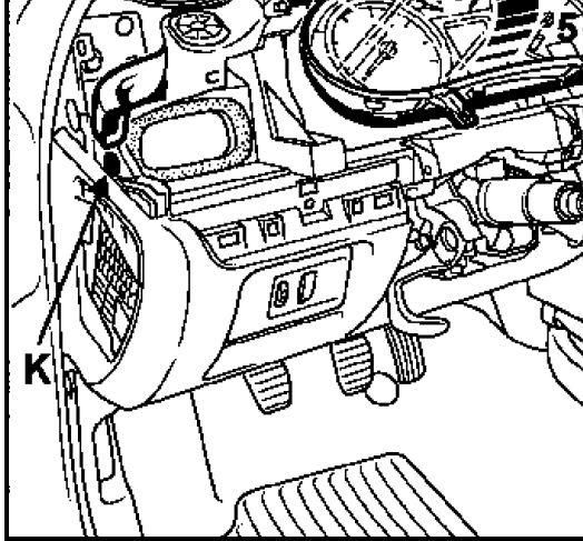

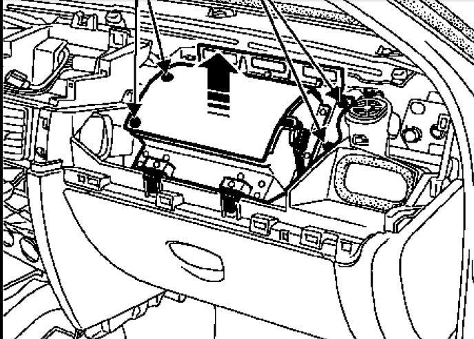

Sinon quelqu'un saurait il comment démonter ces fameuses baguettes ???

Au temps pour moi alors, je pensais que c'était des baguettes en bois qui avaient grisé avec le temps. Effectivement, dans ce cas là, un petit coup de bombe peut faire l'affaire.

Pour sortir les baguettes, il faut tirer dessus en douceur
Je tenterais avec une pièce plate et large en plastique de type spatule /raclette
Pour info la localisation des agrafes est figurée ci dessous
La dépose des airbags n'est pas nécessaire :idea:

Merci rpm91 pour ses schéma il vont m’être d'une grande aide :D
