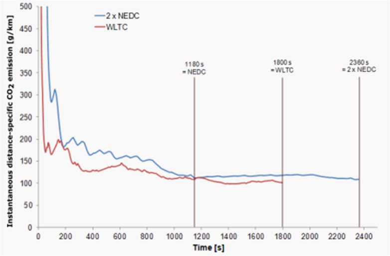

En fouillant, j'ai trouvé ce graphique: émission de CO2 en fonction du temps.
Si tu ne faisais ques des trajets à froid durant 200 secondes ou moins, tes émissions de CO2 vont tourner en moyenne à 200 ou 300 g/ km ....
https://www.researchgate.net/publication/330588112_Carbon_..resentative_vehicles
Par ailleurs, il semble que le régime max sur le cycle soit vers 3000 tr/mn (4000 en essence)
https://www.researchgate.net/publication/330588112/figure/fig2/AS:718633806352391@1548347059348/Engine-speed-load-coordinates-for-the-extra-urban-phase-of-the-NEDC-EUDC-and-the-WLTCs.jpg
Donc toute utilisation au delà de 4000 trs va probablement se faire en débouclage de lambda, donc avec injection de carburant supplémentaire pour refroidir les soupapes.
En gros, pour pas consommer, il ne faut jamais utiliser les 225 ch..... :eyes:
