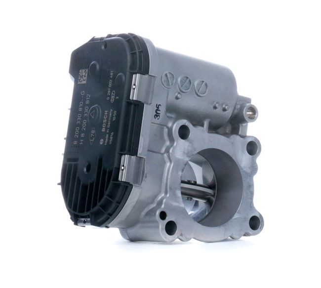

Le volet d'air d'admission est utilisé pour étouffer le moteur lors de l'arrêt pour éviter les vibrations
Comme il remonte un défaut à la valise et que le moteur paraît étouffer, je regarderais de ce côté
- connecteur corrodé / chauffé
- fil de connecteur chauffé /usé / coupé
- démontage et nettoyage du boîtier
- enlever les éventuels morceaux de mousse en provenance du boîtier de filtre à air
- remplacement du volet d'admission éventuellement
Salutation !
Nous parlons bien de cette pièce ?
Message Lun 21 Mar, 2022 20:03
oui
J'ai bien regarder cette pièce j'ai même déboiter la durite pour vérifier son état en faisant un essai de démarrage et il réagis bien ouvert au démarrage et il ce maintient ouvert et ce referme quand j'éteins le moteur avant qu'il cale . Donc j'avoue ne pas réussir à savoir d'où vient mon vient mon problème pour l'instant.
Message Lun 21 Mar, 2022 23:03
Il faudrait vérifier que le capteur renvoie bien son info de position au calculateur
Il peut réagir correctement à la consigne, mais si la boucle de retour d'info est coupée, le calculateur le considère en défaut

Après toute les recherches et les capteurs changés j'ai de nouveau tout démonté et j'ai fini par nécessité une aide extérieur et en discutant la réponse est tombé, l'info que je ne possédais pas avant ce jour, étais la position nominal de la vanne egr quand elle est débranché ou après extinction moteur c'est a dire position fermée ! Je ne me suis surtout pas plus attardé que sa sur cette pièce car elle est neuve d'il y a 5 mois ! mais c’était bien elle la fautive cassée en positon ouverte donc étouffement complet du moteur j'ai fabriqué une belle plaque sur le durite en accordéon et il tourne de nouveau parfaitement !
