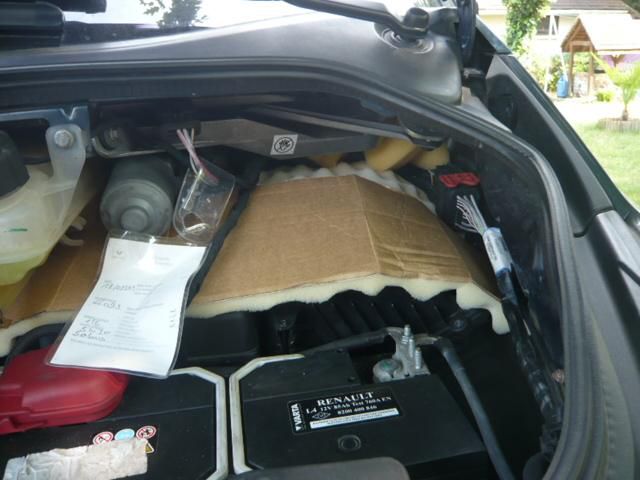

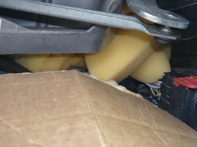

enfin une solution, je vous fais part d'une réponse que j'ai faite ce matin à un membre qui a le même problème:
je vous fais part de mon expérience de ce matin qui est plutôt concluante. Comme je vous disais dans mon précédent message, il y a suspiscion d'une "fuite" acoustique entre le moteur et l'habitacle via le pare-brise qui serait mal collé entre pare-brise et custode d'où une remontée du bruit moteur dans l'habitacle. J'ai donc bourré de mousse l'espace qui se trouve derrière le mécanisme d'essui-glace, bien en profondeur, par où le bruit est censé remonter dans l'habitacle . On s'aperçoit qu'il y a d'ailleurs pas mal de vide, j'ai donc comblé de mousse ce vide: Voir les photos, on peut voir aussi les mousses cartonnées sur le filtre à air.
Résultat: le bruit est fortement atténué!! il faut vraiment tendre l'oreille pour entendre un sifflement à tel point que j'ai découvert le bruit du moteur en accélération, avant j'entendais qu'un sifflement! Le résultat est très positif, je vais donc voir avec renault pour une solution un peu plus pro et si possible sans changement de pare-brise.
Cordialement.
