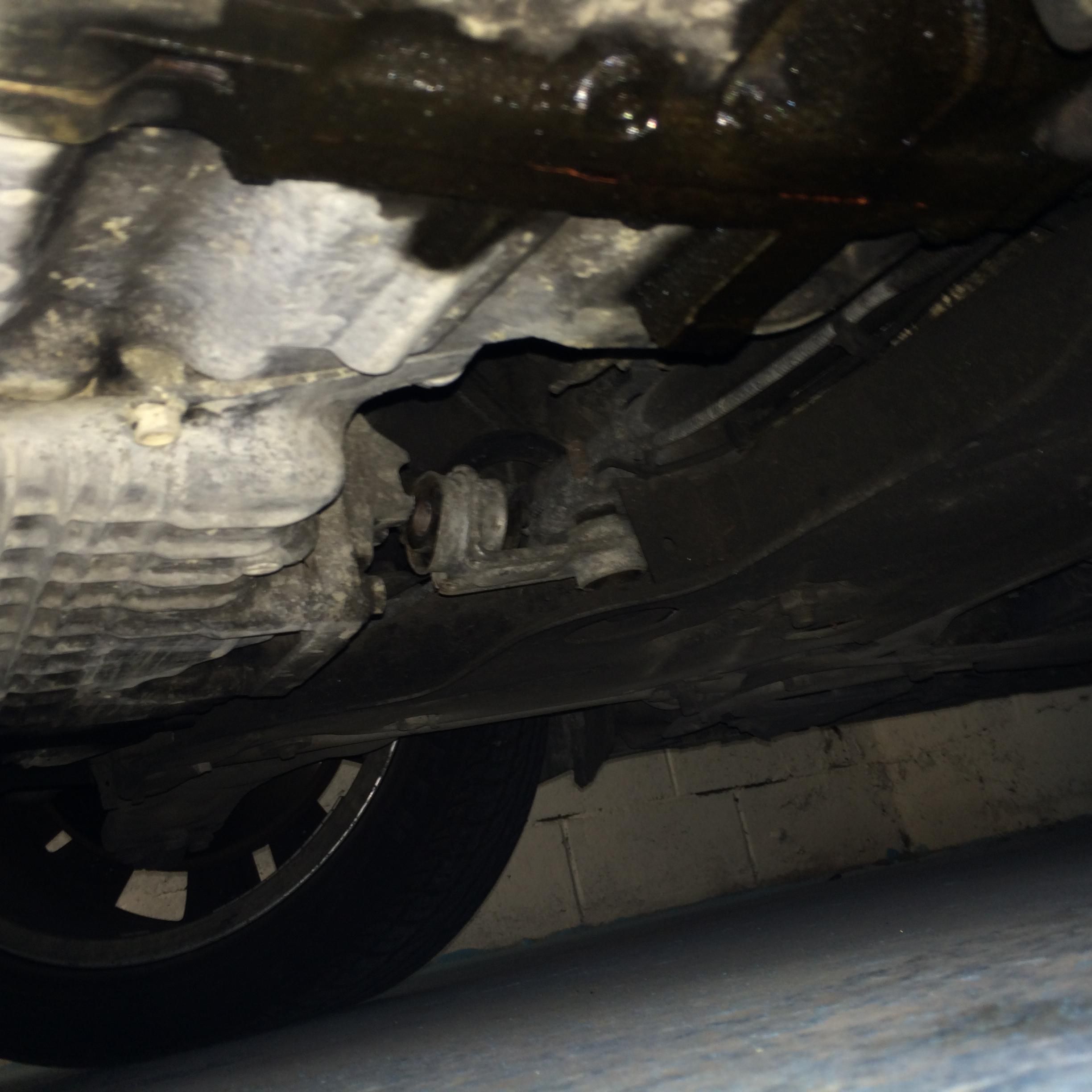

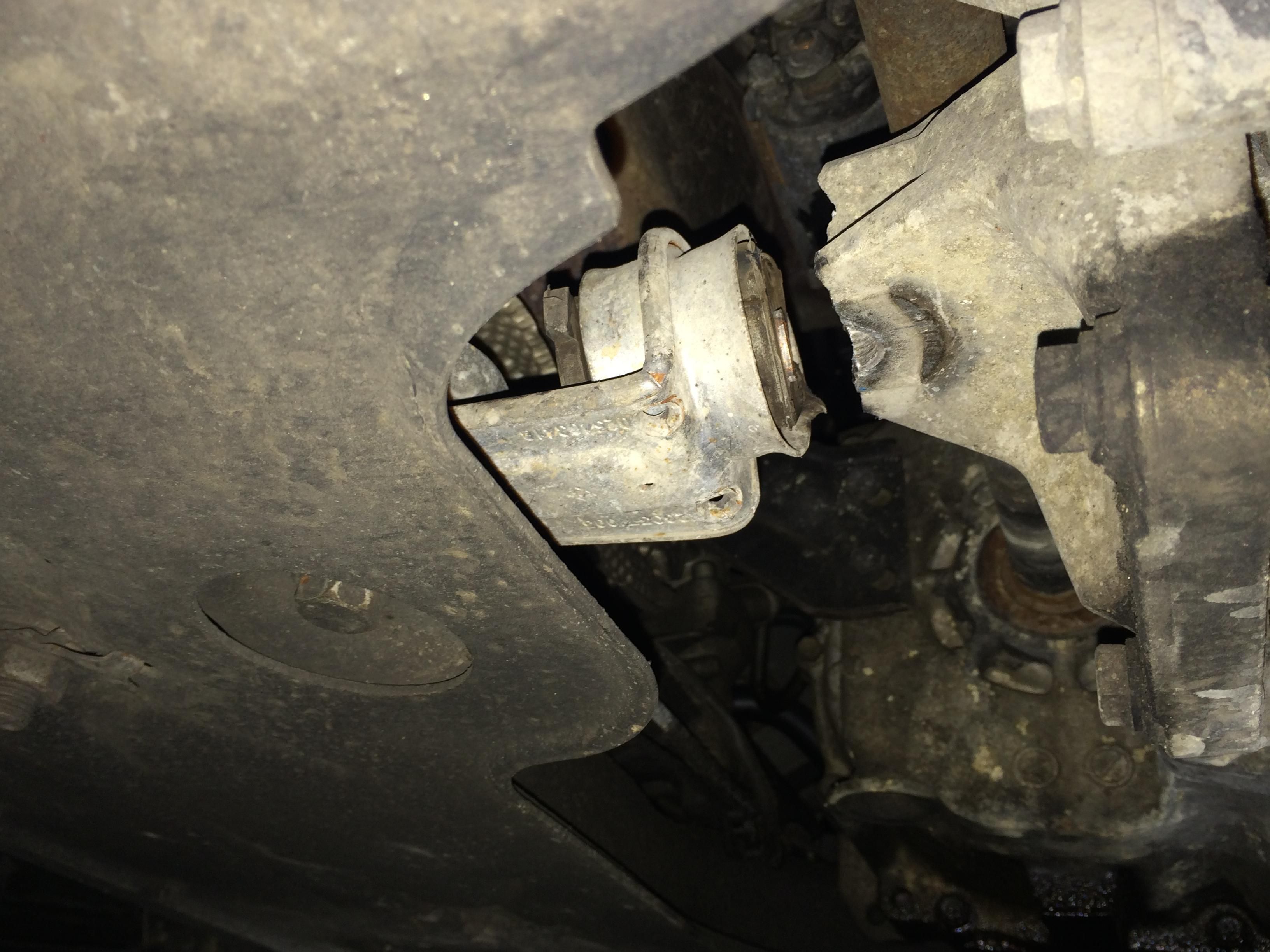

Bonjour à vous tous
voila ma grande surprise, quand j'ai voulu regarder pourquoi
un bruit l'or d'un changement de vitesse.
Je vous mets les photos ça parlera plus, et l’ancien proprio ma fait "ha, bon MDR" enfin si je peux dire. J’espère que ça provient bien de ça le bruit, ça me ferait une boite en moins à acheter.

ah ben c'est sûr que sans biellette de reprise de couple (support inférieur) çà fait du bruit
Ne roule surtout pas comme çà, les cardans ne vont pas faire long feu (ni les autres supports, ni le radiateur de suralimentation....)

ca arrive...
Pas la premiere fois que je vois ça (sur d autres modèles)
J'ai eu biellette anti basculement moteur qui a lâché comme ça. C'est le caoutchouc qui lâche.

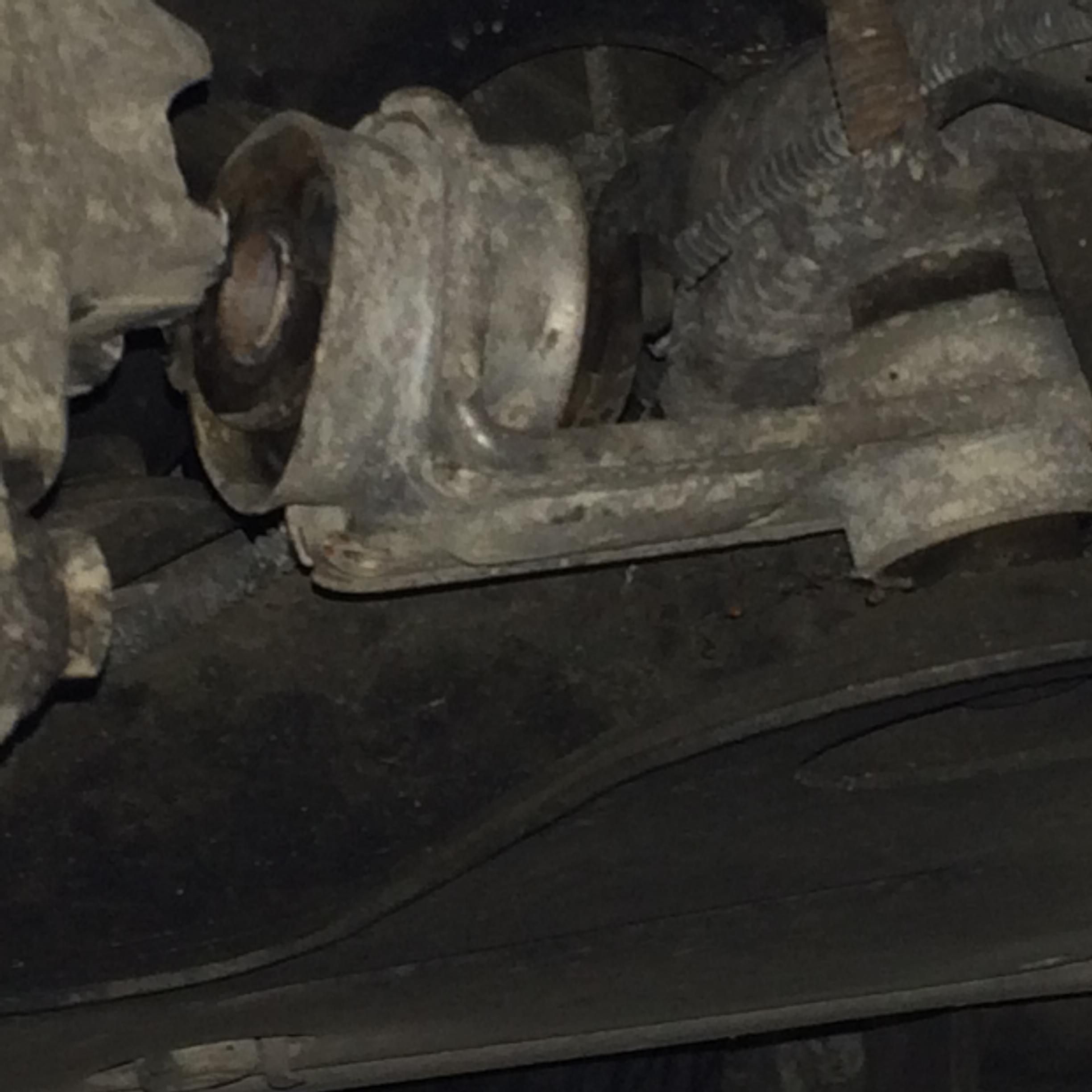

Message Dim 02 Nov, 2014 09:11
Sur ma VelSatis j'ai aussi changé cette biellette de reprise de couple,mais parce-que les silents-blocs étaient HS. L'ancien propriétaire a sûrement roulé longtemps avec un sacré vacarme.
