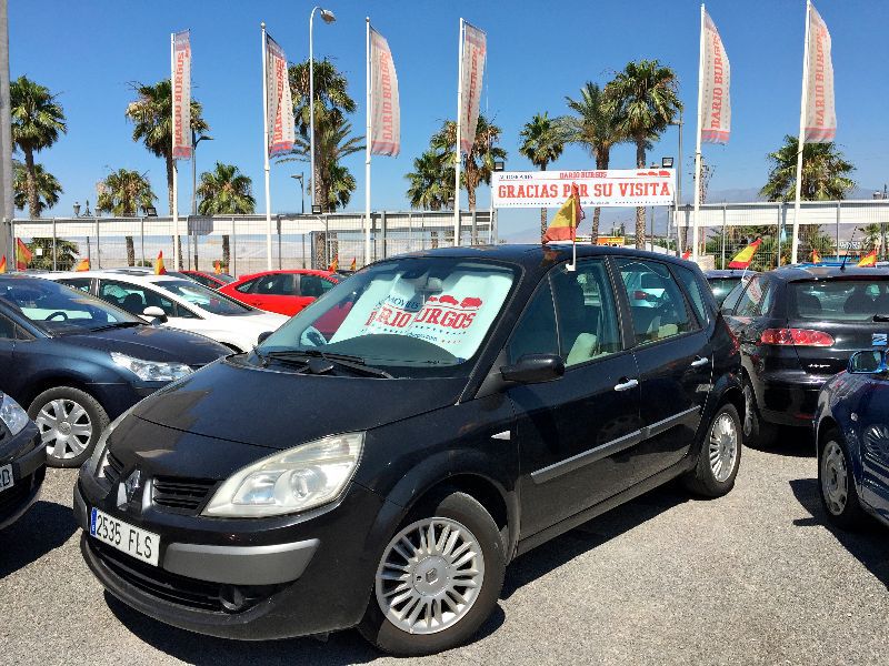

- Combien y a t'il de boulons sur les roues ? si ma moire est bonne, les 2.0dci avaient des moyeux à 5 boulons alors que les autres n'avaient que des 4 boulons. Encore faut il que tu voies les boulons sur les photos (jantes avec cache central sur les Scenic II.2)

Pour les roues j'ai un cache moyeu central jante style rayons (tres belles a mon gout..)

Si c'est des jantes comme sur la photo ci-dessous, il me semble que c'est des 4 trous, donc pas compatibles avec un 2.0 DCI (jantes 5 trous obligatoires).

Le coup des 5 goujons tait aussi sur le 1.9 dci et le 1.5 en avait 4 (comme le 1.6 16v) :pense:
