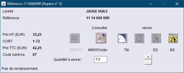

Voici les informations pour la jauge de niveau d'huile chez Renault:
mach a écrit:
Bonjour et merci pour votre réponse,
Type : 5RB2, mise en circulation 11/2015
L'info "5RB2" correspond au type BHM1.
Merci beaucoup pour votre aide, je vais la commander chez Renault. en espérant que ça ne cache pas un problème plus important.

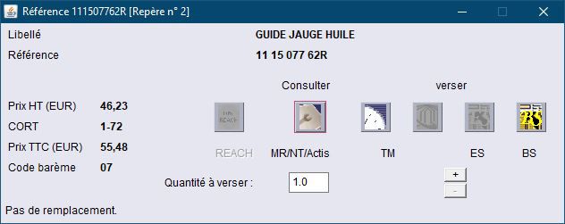

En regardant bien, je me suis aperçu que le conduit de la jauge est rouillé et sale de l'intérieur, je ne sais pas si c'est risqué de tenter d’insérer la nouvelle jauge?
Dois-je changer le conduit aussi? si c'est le cas est ce que c'est une opération compliquée ou pas (combien ça va me coûter!!!)?

Bonjour "mach",
je viens de lire ton message.
Si le puits guide de la jauge est à remplacer ce n'est pas bien compliqué à démonter (une vis à retirer + déboîtement).
Au cas où, voici les infos:
