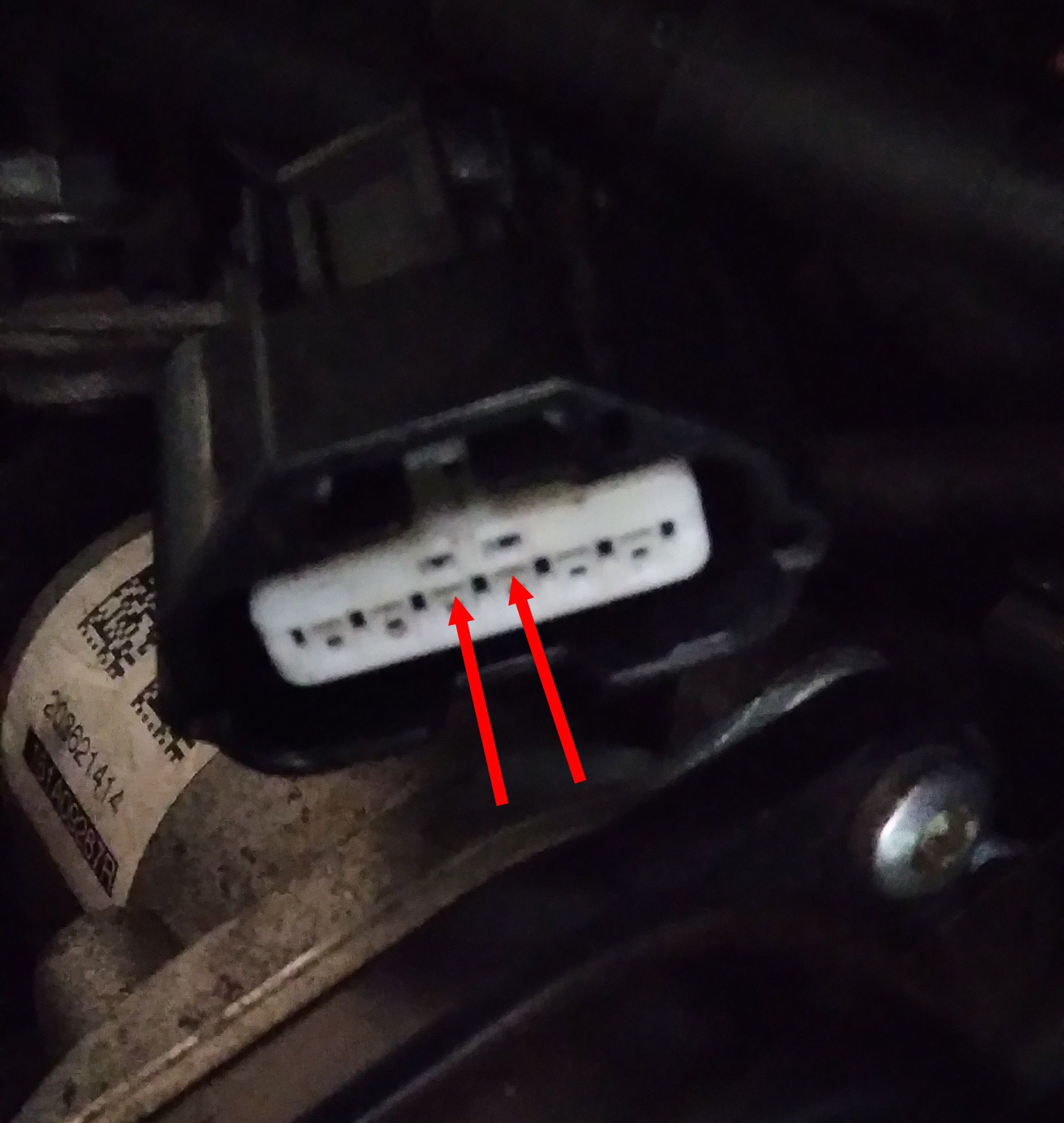

Bonjour , sur ma Clio j'ai le défaut DTC 0101 Circuit volet d'air d'admission : Panne de circuit Présent ; qui revient après chaque effacement et essai.
J'ai investigué en inspectant toutes les tuyauterie basse pression d'air et suralimentation. Démonté et nettoyé la vanne EGR.

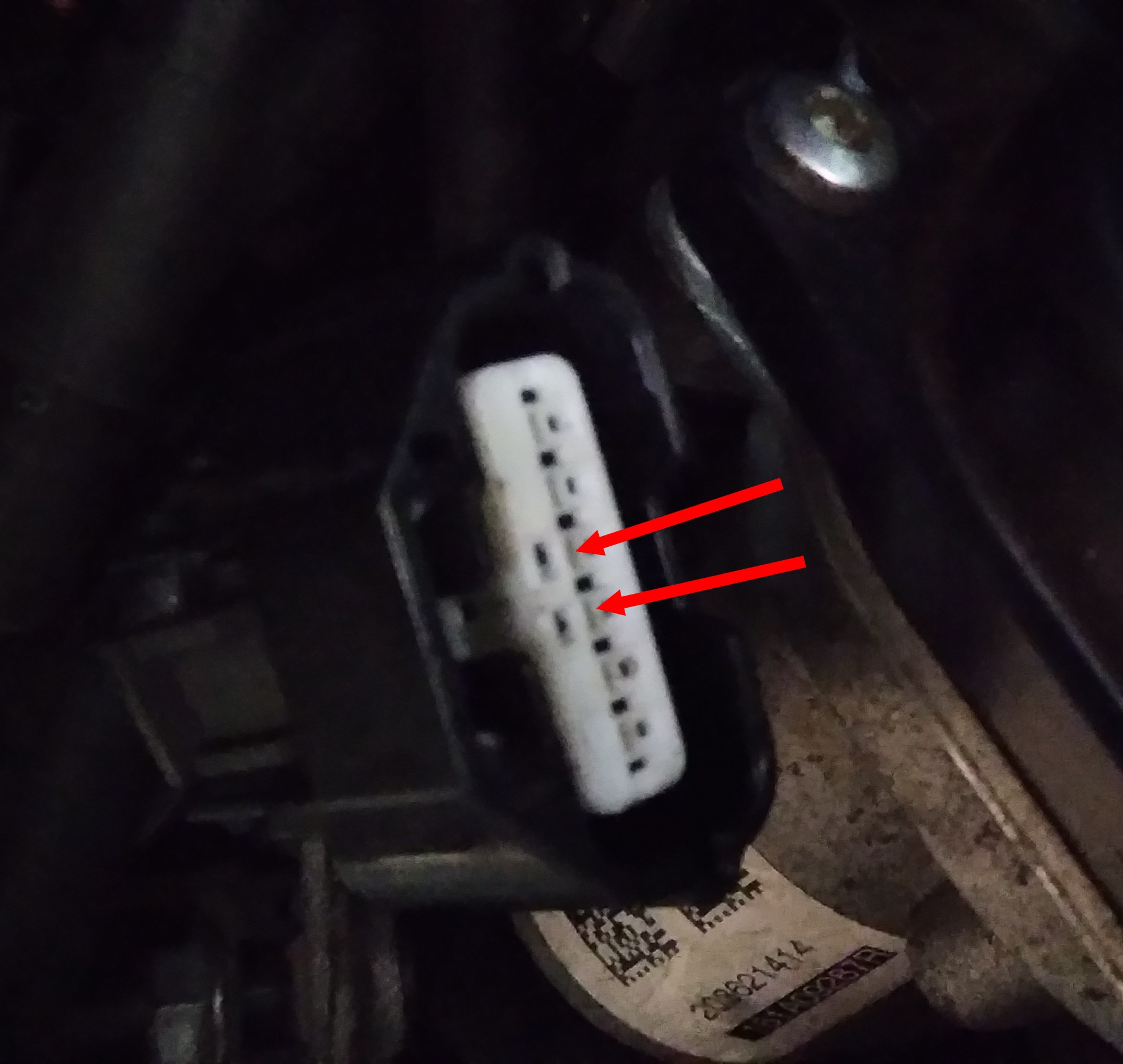

Contrôlé les continuités du connecteur boitier papillon à l'ECU. Cependant , je ne trouve pas de continuité sur les 2 bornes du milieu photo jointe. Je voudrais savoir sur quelle connecteur de l'ECU ( celui du haut , milieu ou bas ) je devrais les retrouver et à quel emplacement ?
Si quelqu'un à le schéma électrique je suis preneur aussi.
clic pour agrandir [/img]
Merci d'avance pour votre aide et retour d'expérience.
