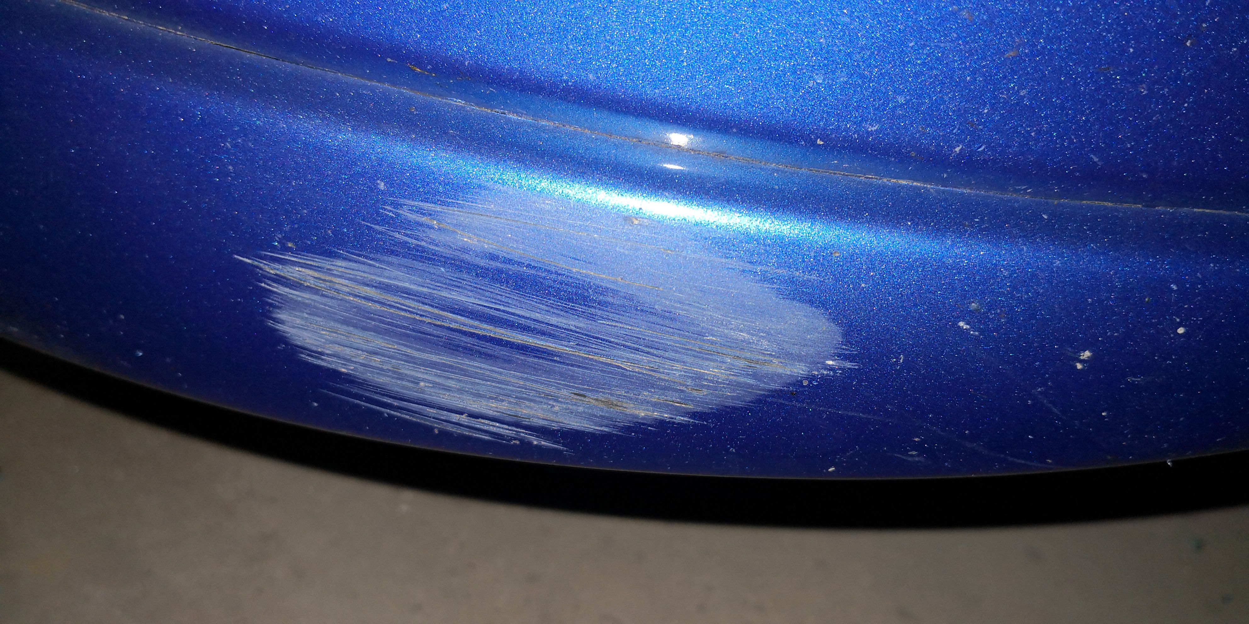

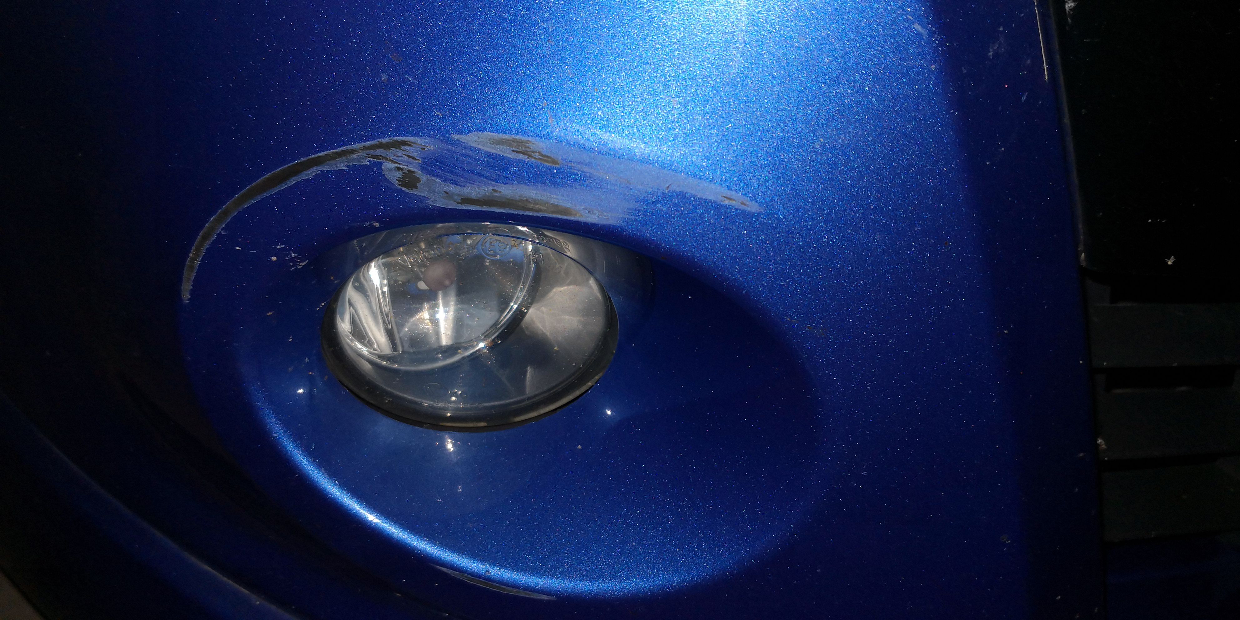

Tout d'abord bonjour tout le monde, voila en sortant de mon garage nouvellement acquis j'ai malheureusement frotter le pare-chocs coter droit au dessus de l'antibrouillard et une petite partie du spoiler a droute aussi.
J'aimerais savoir si il est possible de refaire au propre cette rayure (donc ponssage, mastic, peinture.... Tout ca tout ca) soit même et avoir un résultat propre la rayure fait a peu près 15 cm de long sans trop rayer le par-chocs.

Je crains fort ,même si tu es précautionneux, que la retouche à la bombe soit bien visible car c'est une peinture métallisée. Tu auras tjs un reflet plus foncé ou plus clair et la peinture ne sera pas aussi brillante même avec un vernis de finition.
Essaies plutôt de trouver un peintre en carrosserie qui accepte de faire la réparation au b.....
C'est le genre de réparation qui ne coute pas une blinde chez un carrossier.
J'ai souvent fait reprendre des dégats bien plus importants quand mon véhicule était en carrosserie pour un accident, et j'ai toujours payé 200 ou 300€.

+1 voit un carrossier.
La première rayure, tu n'as plus de peinture sur les parties frottées, impossible à rattraper au polish
La 2ème.. tu peux éventuellement atténuer les rayures avec un coup de polish.
Mais repeindre toit même va donner un résultat pire que ce qu'il y a actuellement.. Les peintures métallisées c'est la merde à rattraper.
Message Jeu 06 Juin, 2019 13:06
Merci pour vos réponse, je vais donc voir si je trouve un carrossier qui pourrais me refaire ca sans trop de frais.
Encore merci a vous
