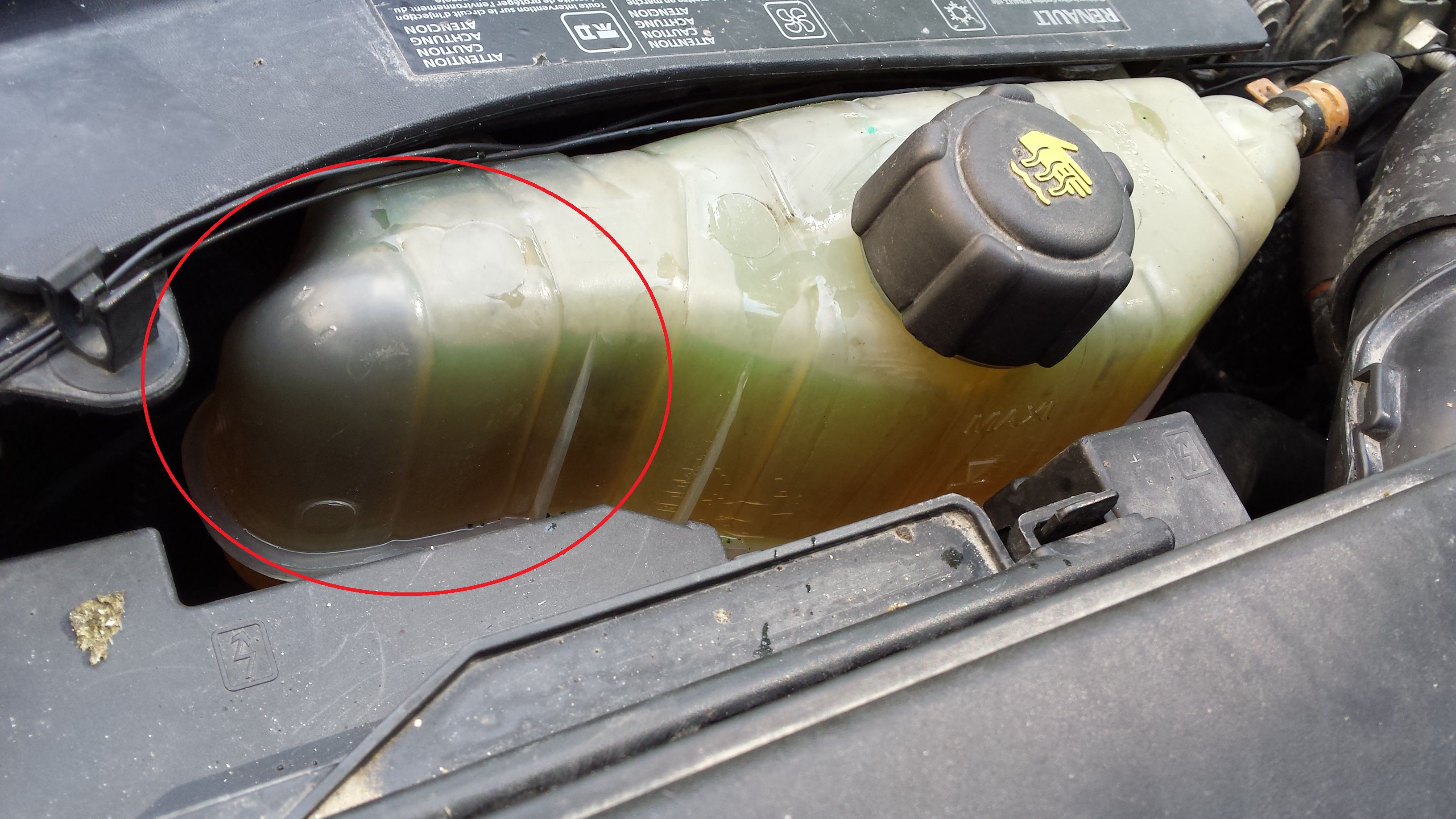

Je pense de plus en plus que ca doit etre le cas, tout a l'heure moteur chaud et tournant le niveau de liquide etait a ras bord du bouchon, il y avait quelques gouttes de liquide aux alentours du bouchon, et j'ai l'impression que dans le bocal c'etait un peu gris/noir sur un coté (chose qui n'est en tout cas pas normale), j'ai pris une photo (pas tres claire) qu'il faudra que je poste quand je l'aurai mise sur mon ordi pour vous montrer.

Un joint de culasse n'est pas obligatoirement synonyme de mayo (présence d'huile) dans le LDR, tout dépend de l'endroit où se situe la fuite sur le joint.
la photo dont je parlais...[/img]
