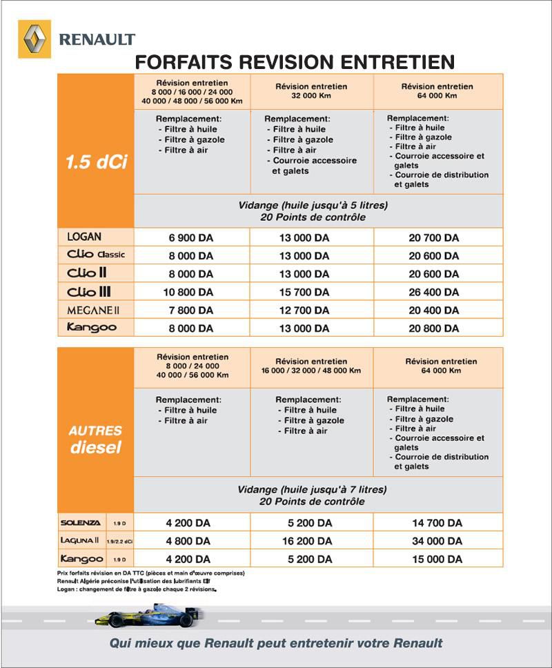

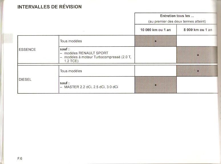

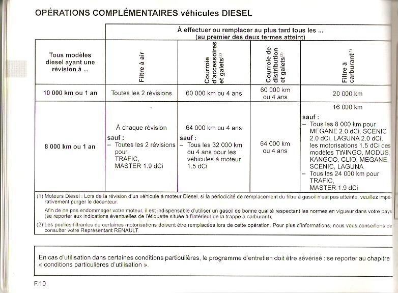

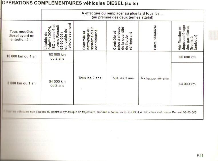

Voilà ce que je viens de trouver:
Donc pour l' Algérie c' est bien 8000 d' aprés ce document.

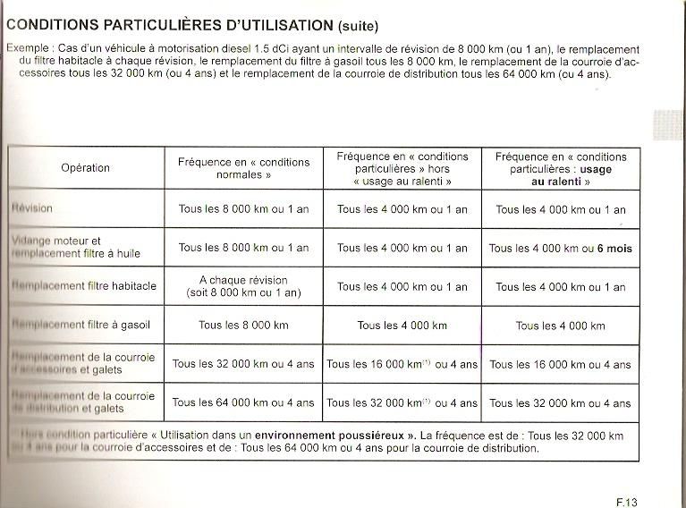

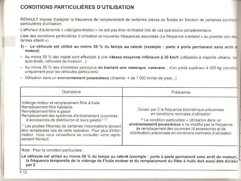

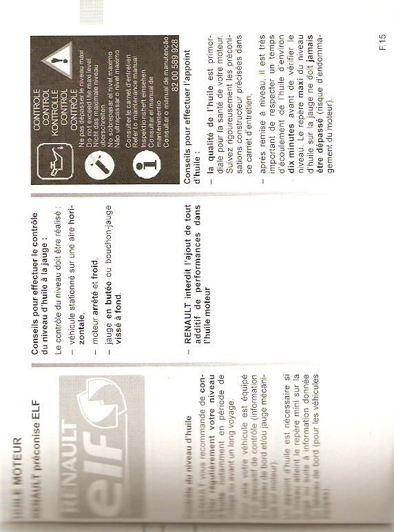

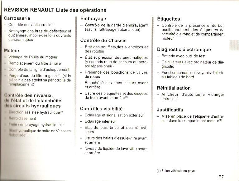

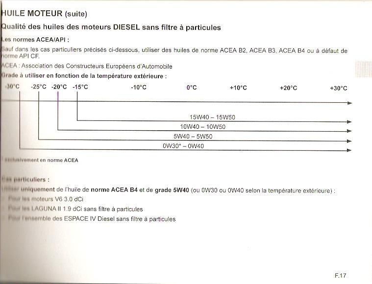

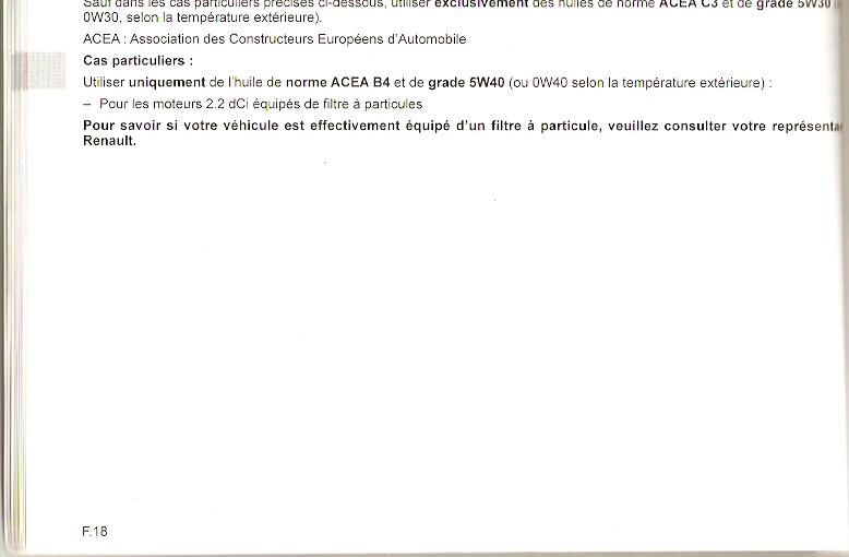

voila, je suis de retour!
je vous envoie des copies du guide d'entretien préconisé par renault-algérie.
ce qui m'embête, c'est la différence dans la fréquence d'entretien pour le même véhicule qu'il soit destiné à un marché européen ou africain.
par ailleurs, mon concessionnaire m'a dit que je pouvais utiliser une huile de grade 5w40 avec une vidange tous les 30 000 km mais qu'une 15w40 était préférable (pour rapprocher les visites au garage! :lol: :lol: ).
quel est le danger pour mes segments (et autre organe... du moteur :mdr: )
merci

C'est de notoriété publique que le premier grade concerne les climats froids et le 2ème grade por le roulage à chaud.
Dans ton cas le 10x40 voire le 15x40 me semble approprié.
En pays chaud je monterais même plus en grade....
mais j'aimerais savoir si le grade (donc la viscosité de l'huile) influe sur la longévité du moteur; mis à part le facteur climatique qui conditionne aussi le choix de l'huile...
par ailleurs, je ne me retrouve plus entre les recommandations du concessionnaire (vidange à 30 000KM avec une 5w40) et du constructeur
Pour couper la poire en deux, prend la 10W40 Elf (RN0700) elle conviendra sans problème.
