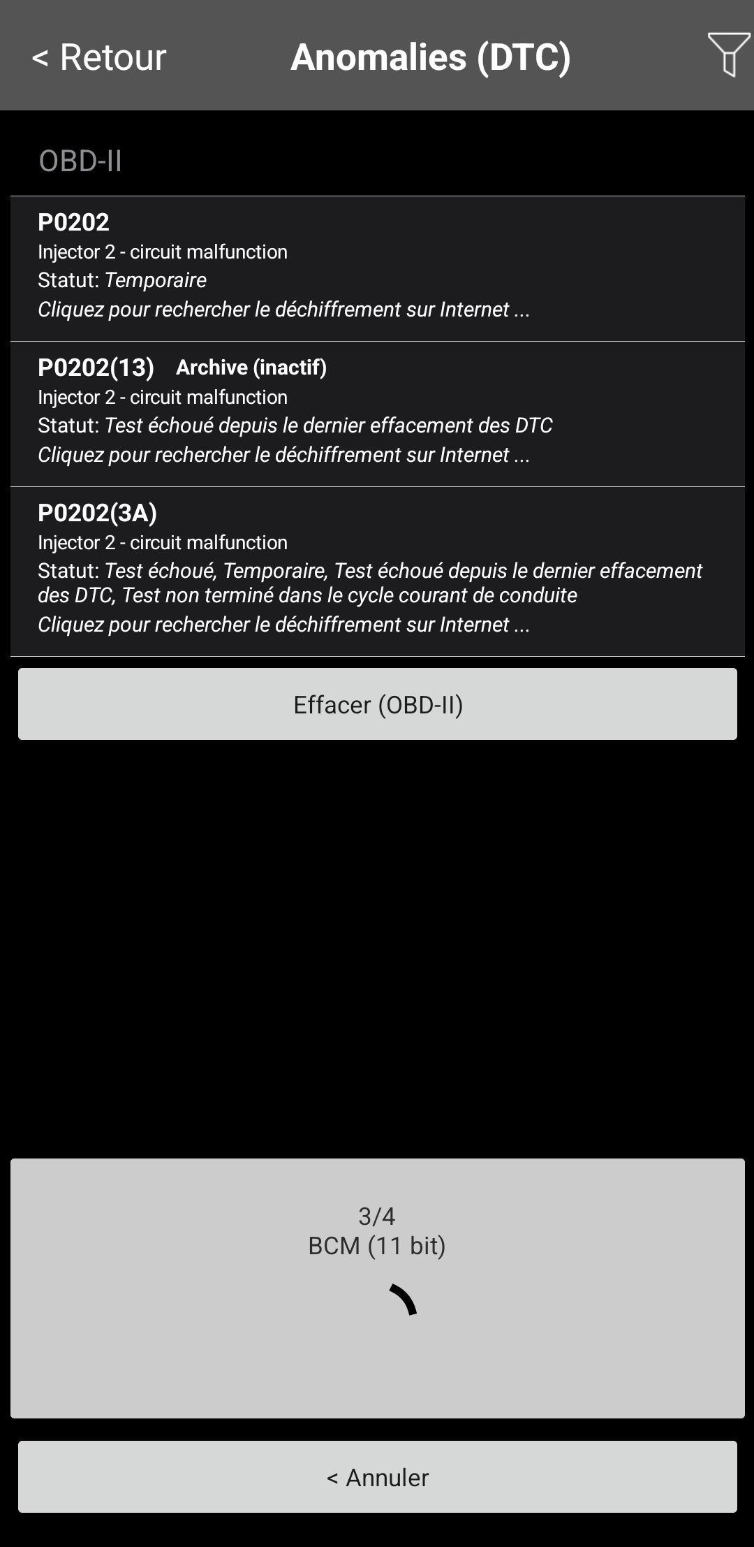

J'ai acheté la Clio III GT Gordini hier (1.5 106), et je me suis aperçu que j'avais plus de limiteur / régulateur !
J'ai passé la "valise" (Sur téléphone mobile) en rentrant, et j'ai un code erreur P0202 (problème "temporaire" sur injecteur 2).
Pas de voyant, rien, la voiture marche nickel !

- J'ai inversé deux injecteurs (2 et 3) (en partant du volant moteur). Le problème reste sur le 2. Donc j'élimine l'injecteur en lui-même. Problème électrique je suppose.
- J'ai nettoyé les prises et rapproché les pattes pour que ça fasse bien contact (C'était pas encrassé).
- Contact mis, j'ai 2/3v je environ sur la prise. Je n'ai pas testé les OMS sur les injecteurs, vu que le problème n'est pas passé sur l'autre cylindre après inversion.
