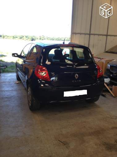

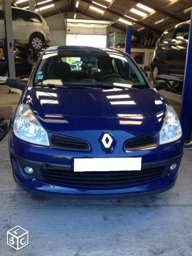

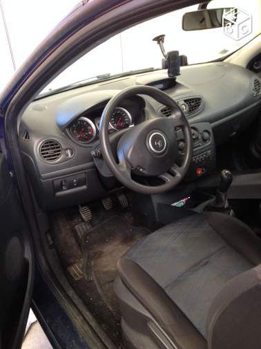

et pour finir des photos de la concernée
clic pour agrandir [/img]
