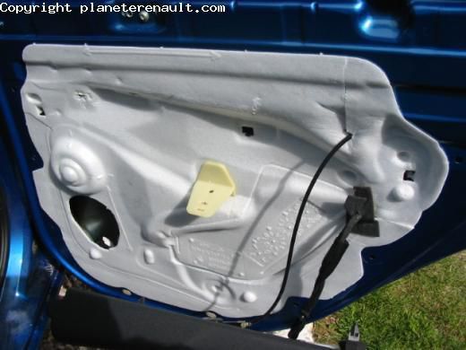

voila ce que j'ai une fois la porte demonter
Message Mar 12 Avr, 2011 19:04
T'es sur que tu as besoin de démonter le cache de la porte????
Fait une photo de la garniture de porte (intérieur/extérieur) car la... Impossible de t'aider vu que tu n'as aucun support HP!!
Je pense qu'il doivent être montés sur les garnitures
j'ai bien regarder et effectivement pour les enceinte a l'avant ont peux retirer la cache directement mais a l'arriere il faut retirer toutes la garniture mais sa 'est bon j'ai suivi les indications ( http://www.planeterenault.com/forum/clio-iii-hp-arriere-s..5-portes-t17904.html :P )
mais tous ce que je veux savoir c'est ou je peux avoir l'entretoise pour attacher mes HP ?? :tourni:

Pour l'arrière.. t'a pas plus simple a mettre les HP sur la plage arrière?
Au moins tu peux mettre des HP de 16,5cm et sortir des basses !
