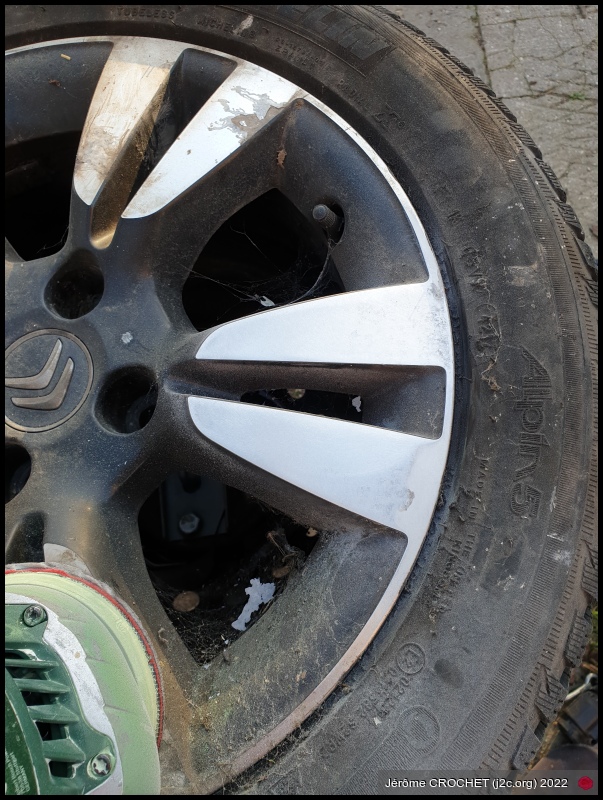

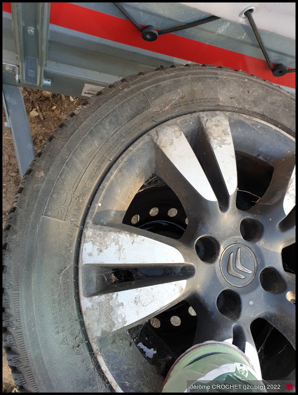

Bon. Ma commande oscaro a tellement de retard que j'ai du trouver des pièces en urgence pour passer le CT vendredi (et poser une rtt jeudi...)

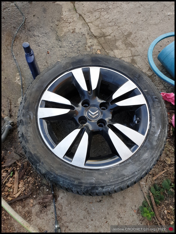

J'ai tenté de restaurer les jantes hiver.
CHIEN VS JANTE ::ange-demon-_007::
https://cdn.j2c.org/2022_11_01/800_ab43110414e78ad20fed68cd56b5cf4c_20221101_161232.jpg
En cours...
https://cdn.j2c.org/2022_11_01/800_901c1589c9b710bbdec34355bae16c47_20221101_161236.jpg
Fin..
https://cdn.j2c.org/2022_11_01/800_a3888ddbe6ea237a90cf072610a631e7_20221101_163325.jpg
C'est pas nickel, mais ma femme approuve l'effort.

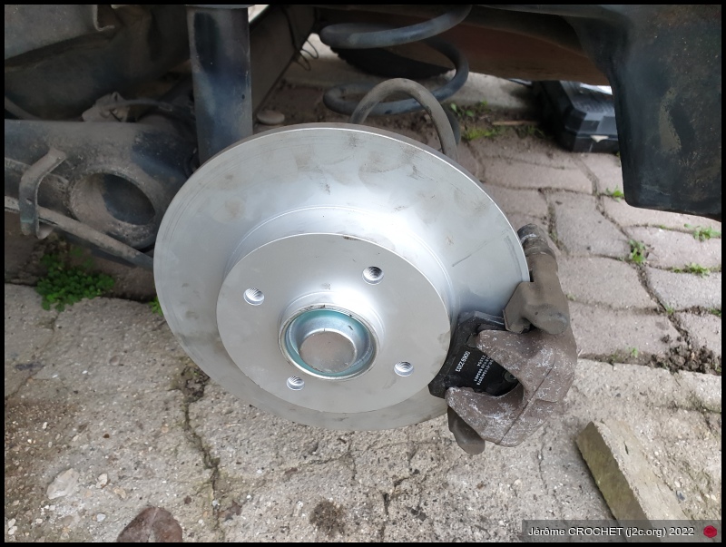

Ça y est les disques + plaquettes avant sont changées.
Avant :
https://cdn.j2c.org/2022_11_03/800_7d4b6985189820bc4253f0a787722a54_20221103_154332.jpg
Après :
https://cdn.j2c.org/2022_11_03/800_1441648973b90996756fe8e896e14544_20221103_162109.jpg

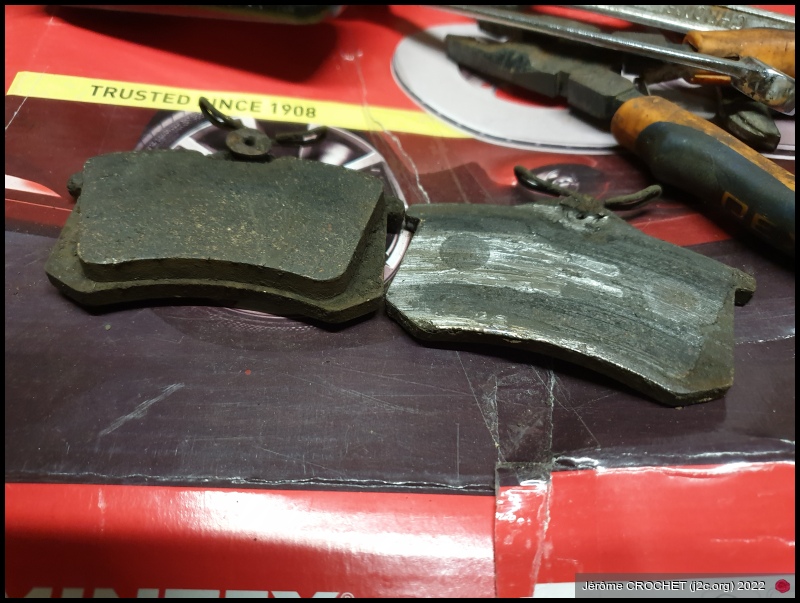

On a une contre visite : les plaquettes arrière, y en a une de morte qui a mangé le disque de l'intérieur.
J'avais fait un contrôle extérieur.
À remplacer rapidement.

La plaquette arrière celle qui est mangée (celle de gauche a encore un peu de marge...).. a du se finir hier soir quand j'étais en train de roder les freins.. Ou alors peu de temps avant. Car le barouf que ça fait dans la bagnole.
ça faisait plusieurs semaines que ma femme me disait "yaunbruit" .. mais à la réponse "quoi comme bruit", j'avais un "chépa".
Visiblement, d'après le contrôleur technique, c'est un défaut de conception qui se retrouve sur les 208, 2008, et C3.. (qui ont toutes le même système de freinage), les coulisses ne coulissent pas assez..
Je vais donc charger en graisse.

Bordel c'est un jeu de plaquettes.. on voit bien l'usure inégale.
https://cdn.j2c.org/2022_11_05/800_a5a23fca995167ca335631d6f12f65ac_20221105_161934.jpg
J'ai eut la bonne idée de feignasse d'utiliser la clé à choc au cul du repousse piston... et je suis passé à 2 doigts de terminer à l'hosto avec un poignet pété... (la manivelle est venue frapper de plein fouet mon poignet )

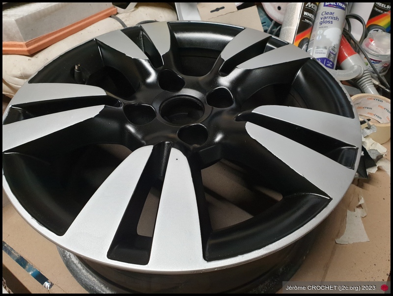

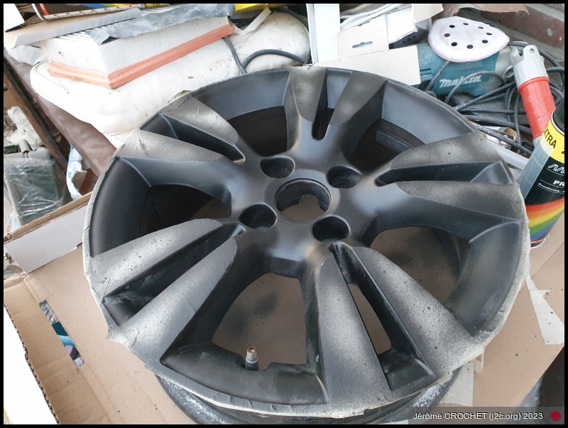

Hum... une belle jante d'occaz.. à 30€
https://cdn.j2c.org/2023_02_26/800_fe5918e9533de6d729587a2062868c03_20230226_111634.jpg
Un coup de ponceuse, du mastic.. et le résultat est lisse.
Et le plus chaud, ça va être de faire de la peinture bi-color.

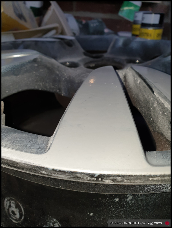

Une fois poncé :
https://cdn.j2c.org/2023_02_27/800_ff844b4f2dc8afa0e11eb7c4e8c6d890_20230227_074322.jpg
Une fois l'après :
https://cdn.j2c.org/2023_02_27/800_1f501302392fd0070df003774600c243_20230227_074516.jpg
J'ai légèrement poncé ce soir;.. passé un coup de peinture, ça passe bien;

Peinture grise en cours
Peinture noire en cours

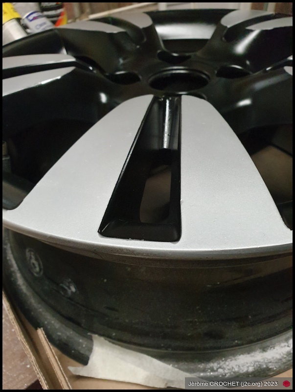

https://cdn.j2c.org/2023_02_28/800_d983bce7a1d4ec7f8bbc5454b43a5971_20230228_181520.jpg
Résultat
https://cdn.j2c.org/2023_02_28/800_784ba9c1ec57fa00f482dfce5bcbcc56_20230228_205002.jpg
Il y a quelques défauts, mais je m'en satisfait
https://cdn.j2c.org/2023_02_28/800_cc96eab09bfa8701f443641a9db60232_20230228_205023.jpg
La peinture utilisée est de la peinture spéciale jante; Normalement, il n'y a pas besoin de vernis;

Mets en... ça fera briller, et ca protègera.
Les jantes que j'avais racheté pour le scénic ont toutes le vernis qui pèle...j'aimagine meme pas si le mec qui a repeins n'en avais pas mis !
Message Ven 03 Mar, 2023 12:03
Va falloir.. je me tâte quand même.
Car l'aspect satiné actuel des jantes, je le trouve bien.
Mais le vernis que j'ai mis il y a 6 mois sur les jantes qui sont sur la voiture, tient bien. Donc, je vais sans doute me motiver pour passer une couche de vernis.
Message Ven 03 Mar, 2023 23:03
Tu peux mettre du vernis satiné, brillant, mat..
Moi je le ferais ;)

Un peu de graisse derrière les plaquette est MIRACLE. Plus un bruit ! Merci pour l'astuce.
Les plaquettes étaient déjà biseautées.
Message Jeu 14 Dec, 2023 21:12
Bon, le miracle sur les plaquettes n'aura été de courte durée... donc, j'ai capitulé.. ma femme fait du bruit quand elle arrive.. (ce qui me permet de planquer la maitresse dans le placard avant qu'elle n'arrive... :mrgreen: )

Si les plaquettes couines, met un peu de graisse sur le disque ce devrait éliminer le bruit de grincement.
Spoiler :
en revanche tu risques d'avori un boooom à la place
