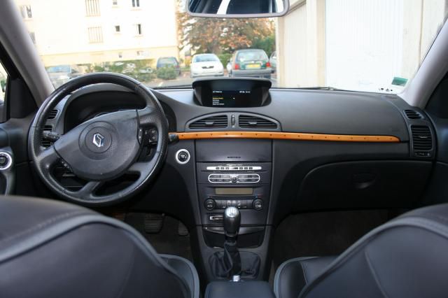

Quoi que.. en fait, tu ne nous dis pas si tu as un CNC ou un CNI2.
Ton véhicule est-il muni d'un joystick à coté du bouton warning ?
Si tu as un joy, c'est un CNC, et ce genre de boitier ne marche pas. (Tu as également un chargeur façade 6CD et un lecteur DVD de cartographie juste au dessus.. l'ampli est dans la boite à gant)
Si tu n'a pas de joy, c'est un CNI2, et ce genre de boitier se branche à la place du chargeur 6CD (optionnel pas forcément installé dans ta voiture).
Tu peux nous faire une photo de la façade de ton autoradio GPS ?
Le voila

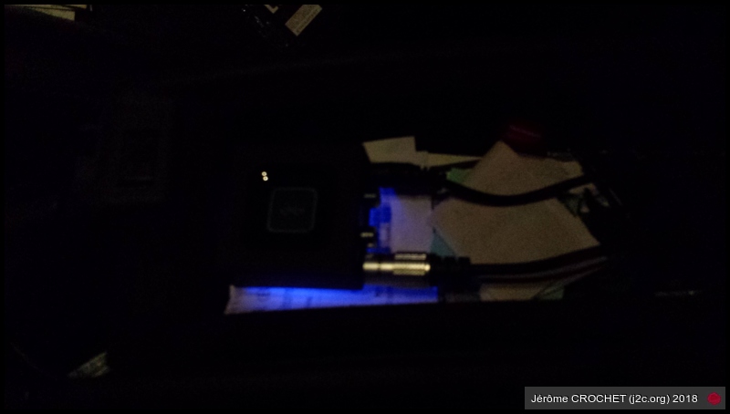

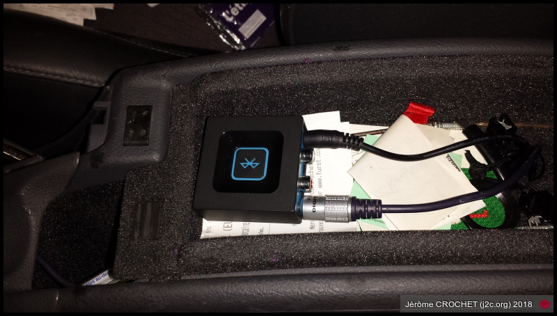

Voilà le produit que j'ai installé dans ma voiture :
http://cdn.j2c.org/2018_02_24/800_4a47db7037dc6dfbe766c2928c85e02f_20180224_101611.jpg
Une fois dans la voiture :
http://cdn.j2c.org/2018_02_27/800_e81d0cfe97e073b6a9806ae7d047beb6_20180227_191513.jpg
http://cdn.j2c.org/2018_02_27/800_3c8b78765dee81b2453290c3927028ba_20180227_191522.jpg
Budget :
- 15€ pour le câblage AUX (j'avais acheté un truc tout fait à un mec sur le boncoin à l'époque)
- 30€ d'alim samsung 2A (une 1A suffit mais j'ai pas trouvé)... je ne veux pas confier mon entrée AUX et mon son à une alim de merde qui va tout me griller à la première occasion.
- 20€ le récepteur BT (occasion)
- 5€ le câble d'alimentation USB - prise
