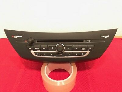

Hello, je met en photo le même autoradio si ça peux aider. clic pour agrandir
