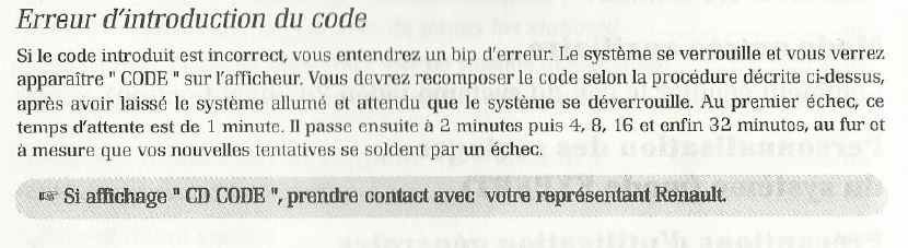

Sur les autoradios le délai d'attente double entre chaque entrée de code erroné, mais pas des semaines ni des mois... :nonnon:
Les délais sont respectivement de 2, 4, 8, 16 et 32 minutes maximum.
Il faut laisser l'autoradio sous tension jusqu'à ce que le mot "CODE" ou "COD" réapparaît sur l'afficheur ou l'écran.

Bon à savoir.
Il me semblait que la notice ne donnait pas la limite haute de 32 minutes.
J'ai déjà vu sur des notices, si-si... :
Message Lun 14 Oct, 2019 16:10
Ma mémoire doit me faire défaut, je regarderai dans la doc de ma Laguna pour me rassurer. :oops:
Merci d'avoir corrigé ;)
