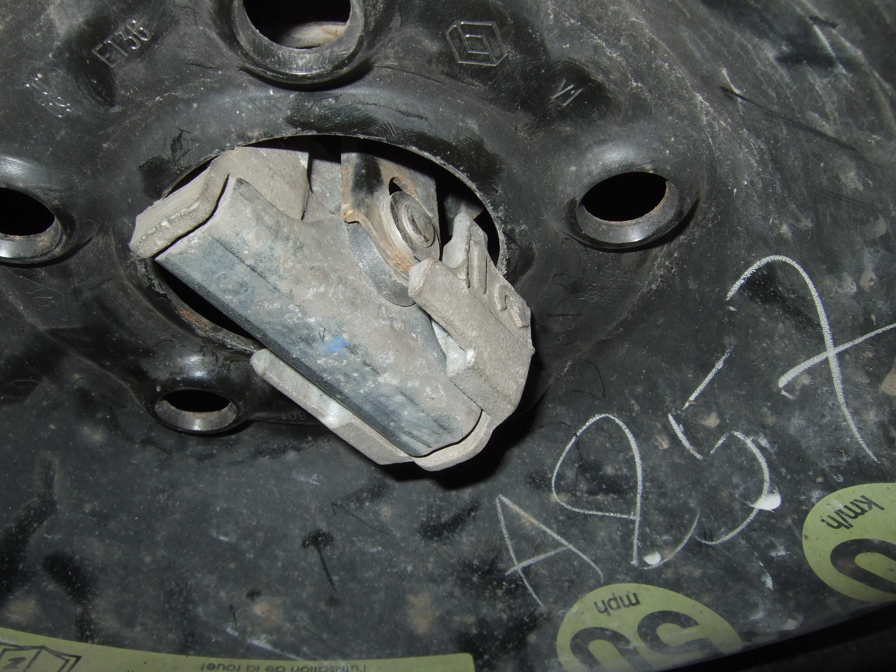

voici des photos
[/img]
Je voulais surtout savoir si la roue doit descendre jusqu'au sol ou si elle ne descend que de 10 cm comme dans mon cas.
Ta roue de secours est à l'extérieur ? Comment est le mécanisme dans le coffre ?

c'est une bascule une fois descendu tu prend le bascule dans une main et tu pousse vers le heut la roue et apres tu bascule et la piece complete vas passé a travers le rond
Mon problème est que la roue de secours ne descend que de 10 cm. Même couché sous la voiture, je n'arrive pas a pousser suffisamment la roue pour faire basculer la pièce.
D'après le mode d'emploi, la roue de secours doit descendre jusqu'au sol.
Je suis un peu emmerdé.
Je vais essayer de nouveau ce week-end sinon j'irai au garage.
Je confirme , la roue doit descendre jusqu'au sol, le filin d'acier est assez long (50cm ?)
J'avais tellement déroulé le filin, que je l'ai ré-enroulé à l'envers d'après le mécano...
Le problème principal que j'avais: il faut enfoncer la vis en la tournant, sinon ca ne déroule pas..

Bon j'ai finalement réussi à sortir la galette. Mais le mécanisme qui enroule le filin est défectueux, je l'ai donc démonté (3 écrous de 13 à dévisser). Et j'ai mis la galette dans le coffre en attendant de changer ce mécanisme.
Merci à tous pour votre aide.
