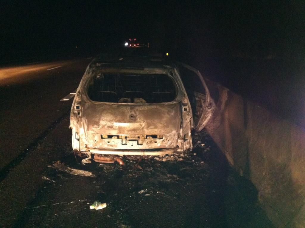

Notre voiture était une Scénic 2 1.9 dci 120 luxe privilége
voilà notre voiture après l'incendie

Il n'y a pas plutôt eu un emballement moteur qui a ensuite provoqué l'incendie :?:
non mon mari n'a rien senti au niveau de la conduite quand il a voulu s'arréter il n' avait plus de le contrôle de la voiture ni frein
le feu a pris à l'arriere se sont les voitures derrieres nous qui nous ont prévenu

Il y a que l'arrière du véhicule qui à brulé ou l'ensemble :?:
Je pose peut-être beaucoup de question mais pour essayer de comprendre ce qui à provoqué cet incendie :euh:
C'est exactement ce qui s'est passé
ca a commencé a bruler par le dessous de la voiture et ensuite tout le reste
