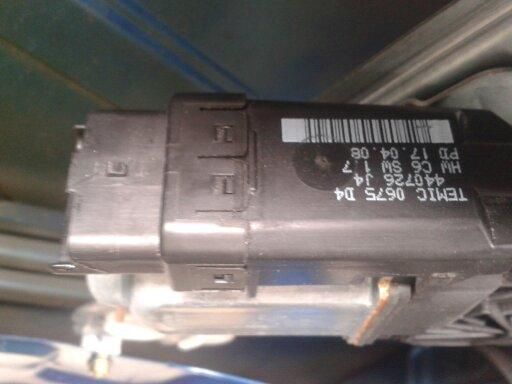

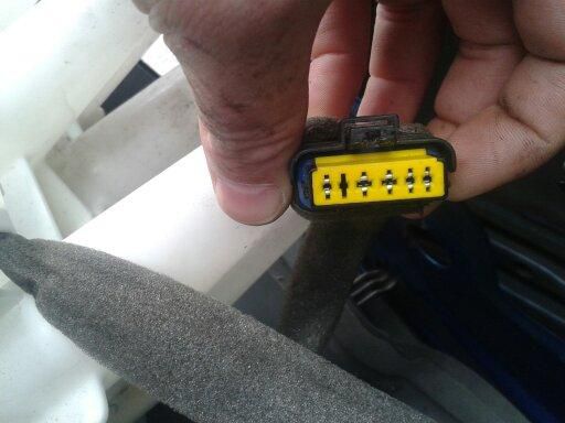

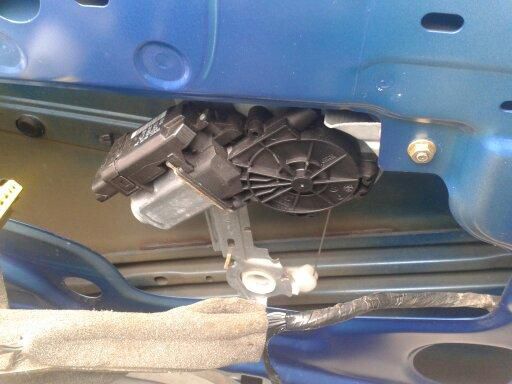

j ai démonter la garniture et voila se qui as .Cabler a l envers apparament non c un grosse cosse avec un sens dite moi si le moteur et bien un moteur de porte arriere gauche ?merci clic pour agrandir clic pour agrandir clic pour agrandir
Ca a pas l'air d'etre bidouiller, ce problème arrive souvent quand tu montes le mauvais leve vitre (impulsionnel alors que tu l'as pas par exemple).
Le moteur/mecanisme ne peut pas se monter à l'envers donc il faut exclure le mauvais coté du LVE, maintenant faudrait comparer la ref que tu as si c'est bien ce modèle là sur ton véhicule si c'est OK, faut regarder sous le siège conducteur si le connecteur R2 n'a pas déjà ete répare d'ou une possibilité d'inversion de polarité
Message Ven 24 Mai, 2013 07:05
la référence du moteur et temic 0675 d4 hwc6sw 1.7 pd 170408 mais je c pas si il correspond bien a mon modèle?concernent la cosse sous le siège j ai rien c un tiroir :cry: faut il demonter quelque chose ?
