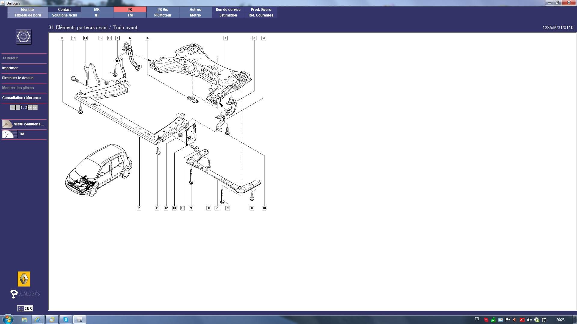

Bon alors j'ai lu en diagonale mais j'avais le meme problème sur mon ancien scenic 2.1
Apres moult vérif chez Renault sur le berceau mal serré on a trouvé la solution (dans mon cas)
Les vis du berceau ne sont pas filetées jusqu'au bout. Du coup le serrage est incorrecte car une fois la vis a fond on tombe sur la partie ou il n'y a pas de filet et le serrage est pas bon.
Remplacer les vis par des vis filetés jusqu'au bout a résolu mon problème :wink:
Perso je me suis pas trop fait suer avec le calcul de résistance des vis et j'ai acheté des vis chez mon fournisseur habituel en quincaillerie (vis HR)
Bonsoir et merci de ta réponse. :)
Hum alors la, je dois dire que, suite a ton message ... je suis pas fortement étonné de ce que tu dit !
Pourquoi ? car les vis du berceau, j'ai pas fait de repéré ! j'ai remis au fure est a mesures ! j'ai pas fait attention au longueur car, d'après l'œil .... ils ont l'air pareil non ? je rappel que le berceau est tenu part une sorte de "U" je me trompe pas ?
D'ailleurs, ce CLAC est venu depuis le démontage du berceau pour la boite ....
Coté serrages, sur de sur ces bloquer a ma forme maxi!
Que me conseille tu ? changer toutes les vis ?
Si une bonne Ame aurait un plan pour savoir lesquels faire .... serait un bon départ pour moi :ouioui: je suis pas super doué :euh:

Problème assez connu a l'époque :wink:
Si tu veux tester et valider ou invalider le truc tu peux demonter les vis, y insérer des rondelles et faire un tour pour voir :wink: :wink:
Si positif c'est bon, change les vis, sinon cela ne vient pas de la :wink: :wink: :wink: :wink:

Quel genre de rondelles ? ( des fort large ou fine ? )
Quel vis parle ton pour être sur SVP ? ( une image ou graphique SVP ... je suis pas super top, est voudrais pas crée un autre problème .... j'en est déjà assez a ce jour :(
Sinon "l'os" ? heuuu bonne question ! ya 2 vis de longueur différente ! est la aussi mise au pif :-/ car je me rappelé plus :sifflote:

A l époque j'avais fais un simple test avec de simple rondelles qui allaient sur les vis avant de changer les vis :wink:
Tu démonte une seule vis, tu y insère une rondelle et tu la remonte et ainsi de suite :wink: :wink:

Je viens d'éditer mon message si tu veux le relire.
Sinon, OK pour les vis, mais juste celle du "U" ?
Rha la la ! je trouve nul part une photo du berceau :peur2:
vis HR ? :aw:

Toute les vis apparente en dessous qui tiennent le berceau :wink:
Vis HR = vis haute résistance

Si mes souvenirs son bon ca doit etre toutes les memes :wink: :wink:
Fait déjà un test avec les rondelles :wink: :wink:

Si le test des rondelles est nikel tu peux rouler comme ca sans problèmes :wink:
Grégory62 a écrit:
j'ai trouvé ca ?
Avec cela , tu peut m'être plus explicite SVP ?
Encore merci :ouioui:
Insert une rondelle sur chaque vis verticales :wink:
