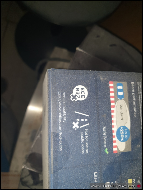

Quoi qu'il en soit.. ça veut dire quoi ça sur l'emballage ?
https://cdn.j2c.org/2022_11_22/800_db279da7e12007eb08f2a9fa80617aef_20221122_192243.jpg
D'où mon affirmation plus haut sur le fait que ça n'est pas autorisé sur route ouverte.

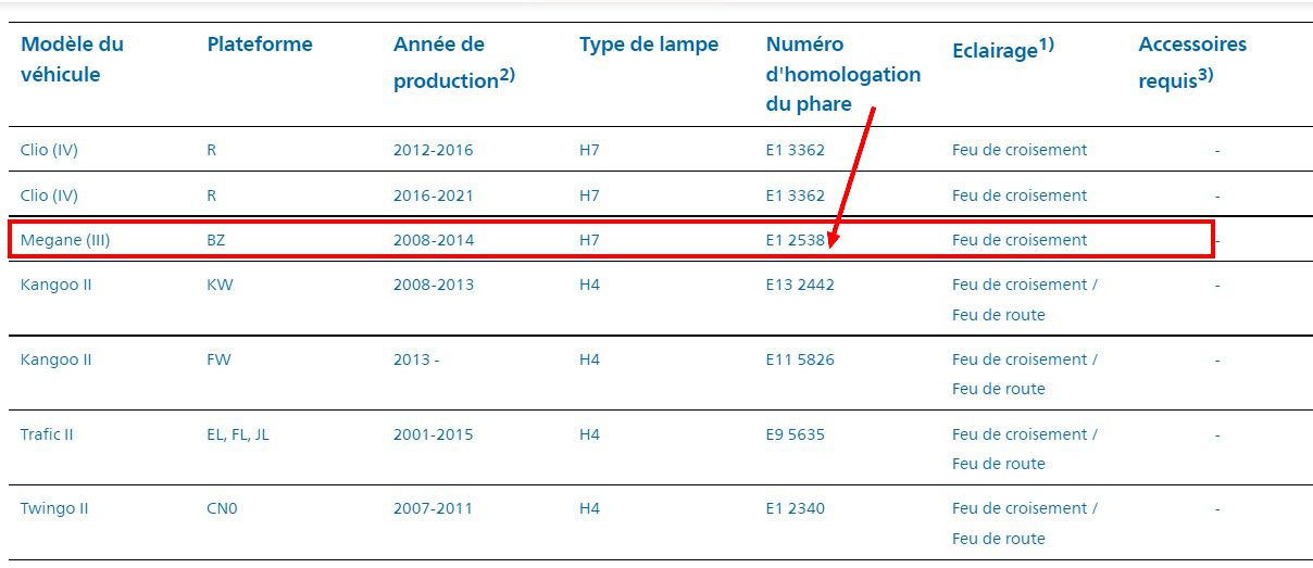

Tu as bien acheté le modèle bien spécifique dont on parle ou autre chose?
Les leds ca éclaire moins bien que le xénon, je préférai l'éclairage de la C5 avec ses xénons tournant plutot que les led fixes de l'espace
ca veut dire que ton modèle n'est pas homologué su route.
Seules sont homologuées les LED Ultinon pro 6001 qui doivent être montées dans un phare homologué.
Dans ton cas Mégane III , voilà la compatibilité extraite de la doc Philips.
[img] clic pour agrandir [/img]
L' homologation du phare est marquée dessus;

Merci Clo91 pour tes explications ;) Effectivement, ce sont bien des LED De chez Philips, mais ces dernières n'ont pas été homologuées. ça éclaire bien, mais c'est clairement pas homogène.
