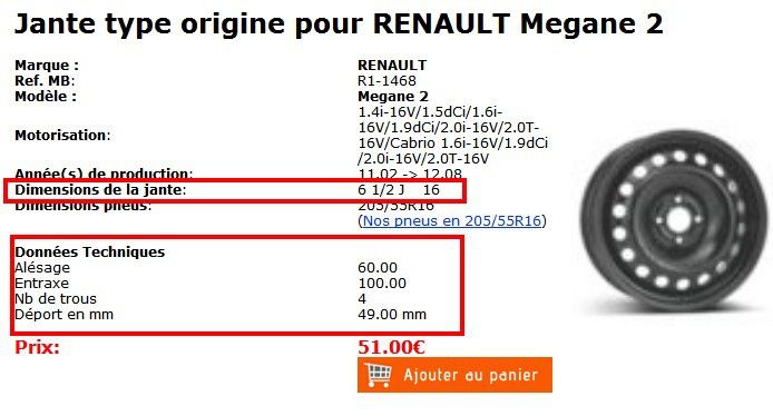

Bonjour, encore moi ^^ voilà je compte m'acheté des jantes en tole pour l'hiver et je ne connais pas du tout l'entraxe
C'est la megane 2 estate 19dci 2004
Megane 2 estate 19dci 115

4 x 100

C'est tout se qu'il faut savoir si je met une annonce ??
Exemple: Achète Jante en 16p en 4 par 100

Non c'est pas tout il faut la largeur, l'alésage et l'ET(déport) en plus

Attention.. toutes les Mégane ne sont pas en 4 trous !!!!

Non mais les 1.9 DCi oui. Il me semble que seuls les 2.0 DCi 150 et les RS ne le sont pas.
