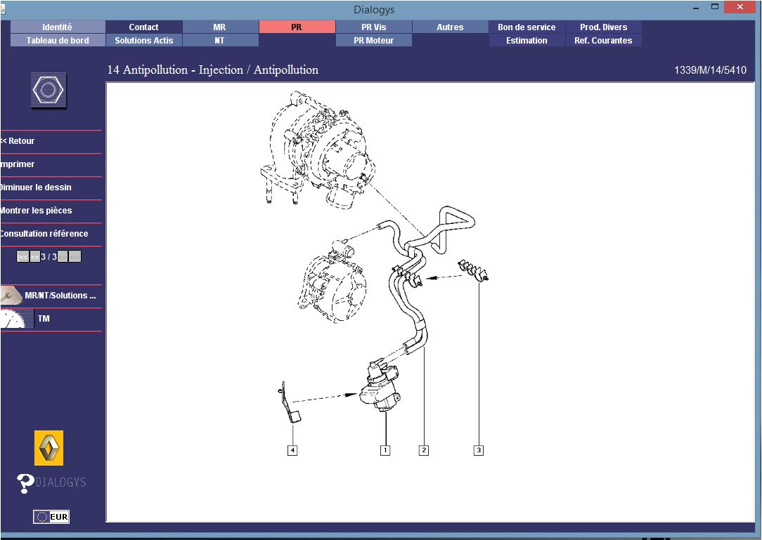

J'ai vérifier moi même la connectique de dépression sur les 1.9 130 F9Q804 et elle est correct, j'ai également mesurer les valeurs du branchement du débitmètre via la RTA, à savoir :
