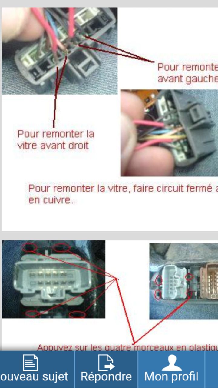

Toutefois, je suis ennuyé par mon soucis elecreique. En effet le gros du problème s'est produit lorsque j'ai voulu brancher de façon inversé la cosse noire et la cosse blanche à la pièce qui contient les deux commandes du lève vitre (cf : photo).
En effet j'ai sorti la cosse noire et blanche de leur emplacement en plastique afin de tenter cette inversion sur la pièce qui dispose des boutons de commande car sinon il n'était pas possible d'essayer autrement.
Le but de la manoeuvre était de remonter la vitre gauche à l'aide du bouton lève vitre droit qui lui refonctionnait à la suite du changement de cette pièce.
Depuis il ny a comme plus de jus au niveau des deux vitres (alors que je venais partiellement de solutionner mon problème en faisant de nouveau fonctionner la vitre droite) et les diodes oranges des boutons ne s'allument plus non plus suite à cette manoeuvre diversion des cosses noire et blanche..
J'espère avoir été clair ...
Une petite idée du probleme ? Merci d'avance..!
ah oui j'ai oublié de préciser . Photo prise sur Internet et les indications notees ndessus ne sont pas les miennes.. c'était simplement pour illustrer les pièces concernées.
