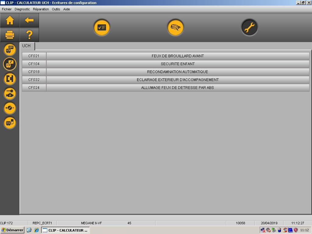

Bonjour alors j'ai regardé se matin et pas trouver cette option dans uch j'avais que recondamnation auto et sécurité enfant, est ce possible de m'envoyer une capture d'écran pour me faire voir ou c'est ou alors détaillé plus merci
Voici une photo
