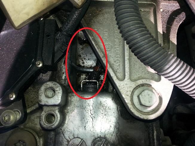

voila j'ai aperçu ceci depuis un bon moment maintenant sans trop m'en inquiéter j'ai déjà essuyer mais cela reviens quelqeus temps après, on dirait des gouttes d'huile de moteur ou de boite je penses plutôt voici une photo c'est sur le dessus de ma boite auto sur ma megane 1 phase 2 16v 1.6L
qu'en pensez vous? car très rarement j'ai le voyant boite qui clignote une fraction de seconde a peine le temps de le voir et qui disparait .
Je doute que ce soit de l'huile de boite même si l'endroit le laisse penser , çà reste trop leger pour s'en inquieter... Limite nettoie bien et surveille si ça vient de l)
je comprends pas trop la photo mais juste une question : elle a déjà été vidangée ta boitauto ?? car normalement (même si Renault / Peugeot / Citroën disent que non ) il faut le faire
question subsidiaire : kilométrage ?
+1 en vu de la photo c'est sûrement une DP0 avec un problème d'electrovanne de modulation/pontage :roll: en gros une vidange de BV ne lui fera pas de mal
pour vous expliquer mieux :
j'ai pris la photo juste en ouvrant le capot c'est le dessus de la boite auto elle à 140.000KM n'a jamais été vidangé pourtant entretetien totalez chez renault depuis le début.
en faite j'avais eponger avec un sopalin deux fois déjà mais çà revient toujours.
précisions: la ou j'ai entouré avec le cercle rouge on voit une gaine tisser qui sort d'un orifice la gaine est recouverte "d"huile" et on dirait que çà vient de cette orifice
PS:à savoir deux garagiste m'ont dit de ne surtout pas faire une vidange si elle n'avait jamais été vidanger cela pourrait détruire la boite...
A mon humble avis, :tourni: c'est surtout que les mecs veulent pas s'emmerder car ils n'ont aucune experience de boite auto en cas de pépin..
Bref pour ta fuite d'huile si ca revient à chaque fois à cet endroit là et d'après ce que tu dis, il faut ouvrir la boite, enlever le distributeur hydraulique et remplacer le joint du passage du faisceau, mais tant qu'a faire si tu fais deposer le distributeur hydraulique profites en pour faire remplacer l'electrovanne de modulation et de pontage c'est la maladie de ces boites là surtout si tu n'as jamais fais de vidange :bluecry: ..
Le plus simple sinon c'est de te rendre dans une grosse concession, en general ils l'ont l'habitude donc pas de soucis à te faire :wink:

Bah revend là alors car la depose d'un distributeur et le remplacement des electrovannes c'est dans les ~900e :tourni: ...
Limite si ça fuit beaucoup, achète un bidon de D3 et tu remets 0.3/0.4L par le bouchon de remplissage puis basta

le CT est passé! mais il y a quand même une chose à faire frein arrière.. car apparement petite fuite dans un des tambours.. super c'est hyper galère à changer quand tu est un mécano du dimanche (à cause du changement du liquide de frein..)
sinon "l'huile" sur la boite de vitesses auto revient sans arret malgré que j'ai tout épongé l'autre jour, on dirait que çà coule au niveau du faisceau enrouler de tissus qui rentre sur le dessus de la BVA car il est tout collant le faisceau
alors pour le moment... je ne sais pas trop quoi faire une vidange boite? pour la première fois à 150000KM dangereux çà non?
