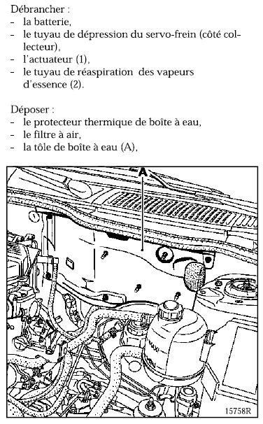

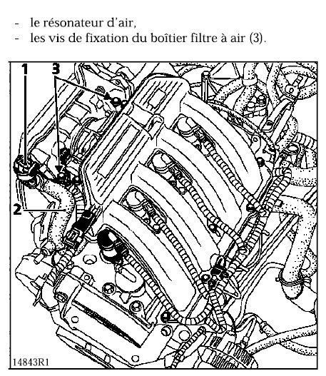

Bon, çà a l'air simple, pourtant :D
Attention, tuyau de dépression du servo-frein et tuyau de réaspiration des vapeurs d'essence sont des fonctions de sécurité!
Ne pas démonter si tu n'es pas certain de savoir remonter
REPOSE
Procéder au remontage en sens inverse de la dépose.
Positionner correctement l’écran thermique.
NOTA : faire attention à la sortie de dépression allant
du collecteur d’échappement à l’amplificateur
de freinage. La casse de cette sortie entraînerait
le remplacement du collecteur
Bon courage..... :-/
PS: c'est pire sur Scenic, il faut déposer l'essuie glace.......
:shock: :shock: :shock:
