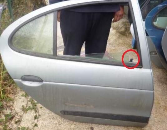

bonjour,
ayant une porte arrière droite à changer sur ma megane 1 phase 2, j'en ai trouvé une en casse (pas encore acheté) car j'ai un doute la mienne ne possède pas ce taquet noir de fermeture comme entouré en rouge sur la photo, pensez-vous que la portière serait comptible tout de même?
la mienne est centralisé à distance.
Pourquoi créer un nouveau sujet alors que tu en as déjà ouvert un il y a quelques semaines pour le même problème ?
J'ai fusionné les deux sujets ;)
