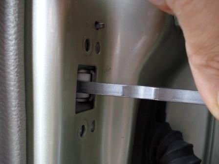

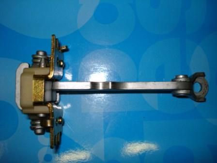

Le problème vient de l’arrêt de porte.
L’arrêt de porte est cette pièce formée d’une tige (que l’on voit lorsque la porte est ouverte) sur laquelle roulent deux rouleaux afin de marquer les deux positions d’arrêt (intermédiaire et final) lors de l’ouverture des portes.
Renault me proposait un remplacement avec 26 Euros de pièce et 1 heure de main d’œuvre, car pour démonter ce fameux arrêt de porte, il faut soit disant démonter l’habillage de porte.
Je vous propose un tuto afin de remplacer vous-même cet arrêt, sans démonter l’habillage intérieur de porte, et sans faire entrer de nouveaux rossignols dans votre voiture.
Cette méthode est valable pour les deux portes avant (conducteur et passager) des Laguna II.
Pièce :
Arrêt de Porte AV – Ref. 82 00 000 721
Tarif : 25,81 Euros TTC

Etape 1 :
Démonter la grille haut-parleur: déclipser les 4 clips à chaque extrémité de la grille
http://ens-t-ea-m95.chez.tiscali.fr/Laguna_II_Arret_Porte_AV/Etape_3.jpg
Etape 2 :

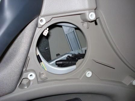

- Démonter le haut-parleur: dévisser les 2 vis TORX avec la clé TORX de 25
- Déconnecter le haut-parleur
http://ens-t-ea-m95.chez.tiscali.fr/Laguna_II_Arret_Porte_AV/Etape_4.jpg
http://ens-t-ea-m95.chez.tiscali.fr/Laguna_II_Arret_Porte_AV/Etape_5.jpg
Etape3 :

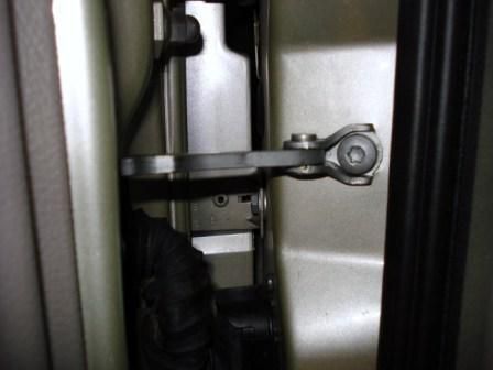

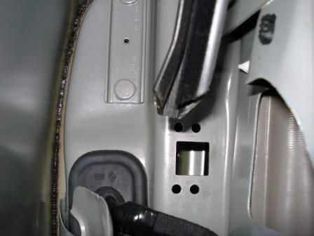

Dévisser la tige de l’arrêt de la feuillure de porte avec la clé TORX de 40
Attention :
- Ne pas manœuvrer ensuite la porte, car si la tige de l’arrêt rentre, elle est extrêmement difficile à ressortir
- Dès que la vis TORX 40 est démontée, la butée de porte ne s’effectue plus que par les charnières : manipuler la porte avec précaution
http://ens-t-ea-m95.chez.tiscali.fr/Laguna_II_Arret_Porte_AV/Etape_6.jpg
Etape 4 :
- Equiper la tige de l’arrêt de porte avec un morceau de câble électrique, afin de pouvoir rattraper l’arrêt dans l’option malheureuse où celui-ci tomberait au fond de la portière : vous devriez alors démonter l’habillage intérieur de porte pour aller le récupérer
http://ens-t-ea-m95.chez.tiscali.fr/Laguna_II_Arret_Porte_AV/Etape_7.jpg

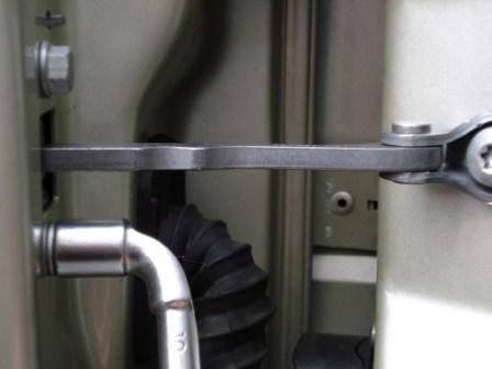

- Dévisser les deux vis de 10 qui fixent l’arrêt de porte à la porte
- Passez votre main dans le trou situé à la place du haut-parleur, et faites rentrer l’arrêt à l’intérieur de la porte : Aidez-vous du câble électrique afin de ne pas perdre la pièce dans l’intérieur de la portière
- Extraire l’arrêt de porte par le trou du haut-parleur
http://ens-t-ea-m95.chez.tiscali.fr/Laguna_II_Arret_Porte_AV/Etape_8.jpg
Etape 5 : Remontage
- Effectuer toutes les opérations 1 à 4 dans l’ordre inverse
- Graisser la tige et les deux rouleaux à l'aide de la graisse à pulvériser

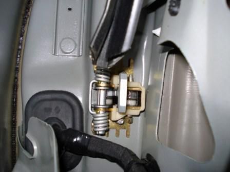

3. ici photo du mécanisme vu de l'intérieur de la porte
4. à ce moment on enlève l'arrêt de porte par le trou du haut-parleur sans le laisser tomber, ici on voit son emplacement

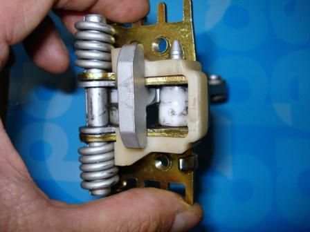

donc voici le détail de l'ancienne pièce, comme on peut le constater, il s'agit maintenant de galets en téflon qui sont un peu bouffés et l'axe de l'arrêt pas centré ? :crazy:
bref l'opération est simple et réellement à la portée de tout le monde ! :D
