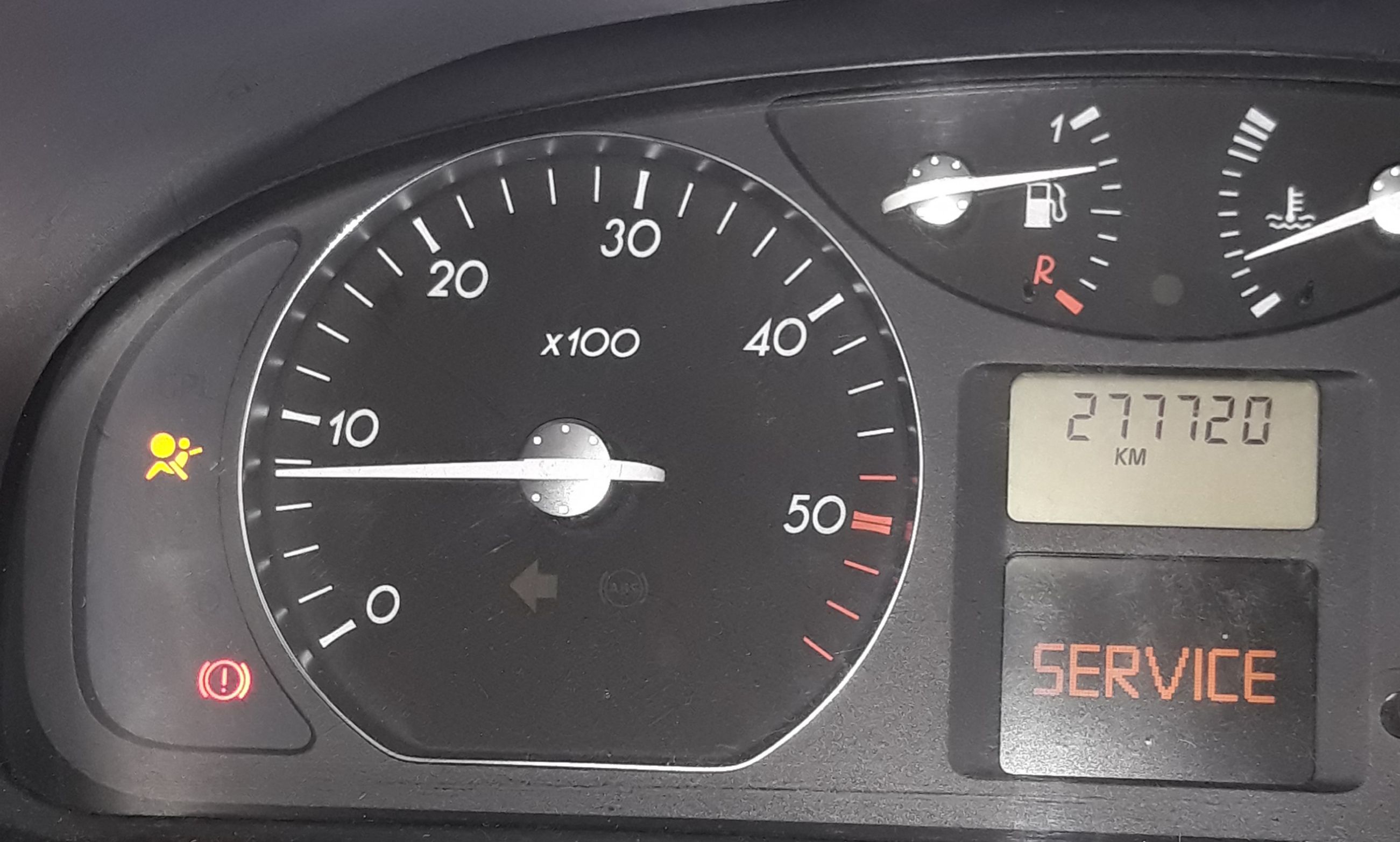

Bonjour. Voila depuis quelques temps j'ai le voyant service et ceinture ou airbag voir les 2 je sais pas qui s'allumer et defois rester plusieurs jours sans s'allumer et la sa ce retire plus donc sa du griller ou fil couper . Les fusibles cotés conducteur sont bon je sais pas si y'en a ailleurs et de quoi sa vient . Si je peut régler ce souci moi-même et éviter une grosse douille au garage surtout que sa empêche pas de rouler mais c'est chiant surtout si sa capte pour les airbags. Merci pour vos conseils

Elle est de 2003 . Quand sa s'arrêter les voyants les 2 s'arrêter que sa sois airbag et service et reviennent en même temps donc sa doit concorder ensemble mais quoi je sais pas et j'ai démonter et remis les contacteur sous les siège et sa le fait toujours malheureusement

Ya des connecteurs sous les 2 sièges 2 précisément et je l'ai est enlever et remis toujours rien j'ai aussi regardé au branchement airbag dans le volant toujours rien j'ai toucher toutes les ceintures tout bouger taper et rien donc la valise pas le choix je sais pas ou je peux regarder d'autres
