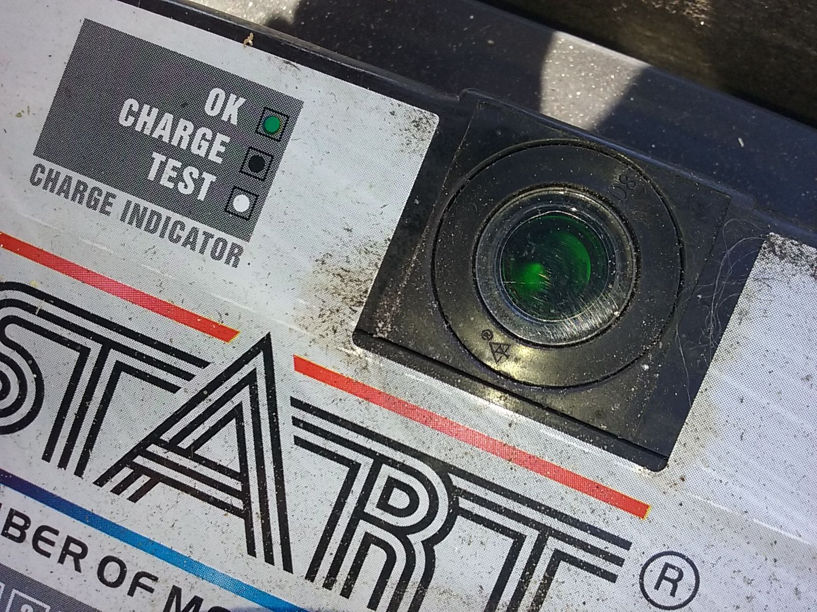

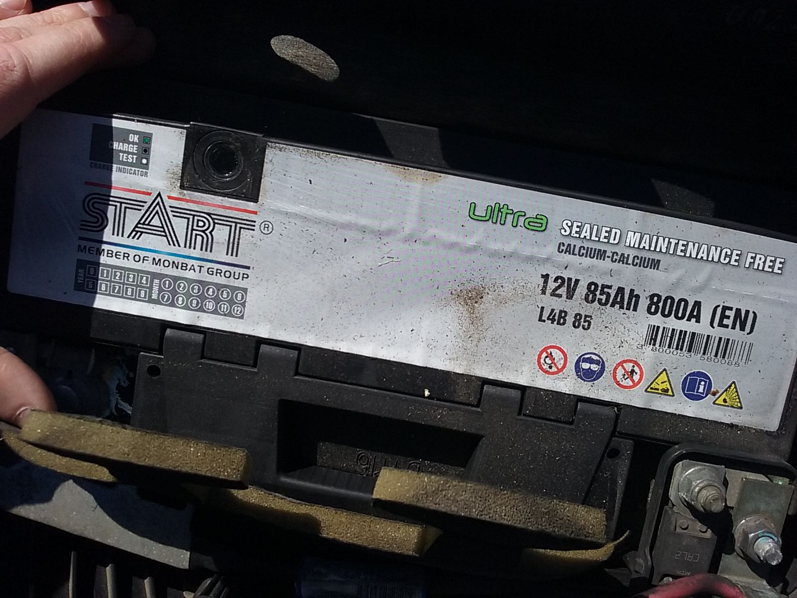

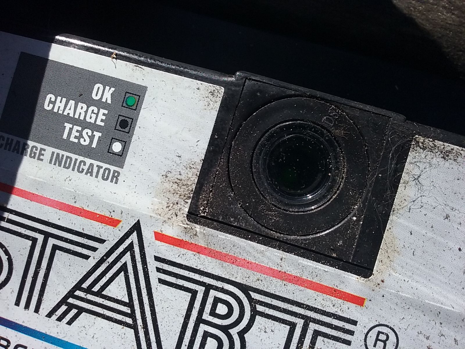

je possède une Laguna II Phase 2 (BG) Berline 1.9 dCi FAP 130 cv.
La batterie a été changé en novembre 2016
Il y a un indicateur, qui semble être vert, sur la dernière photo j'ai mis la lampe. J'ai montré à quelqu'un qui m'a dit que la batterie semblait bonne

Bonsoir,
Quelle tension batterie moteur arrêté ?
Message Mar 07 Avr, 2020 21:04
Effectivement la tension était trop faible ~10-11v
Du coup et avec le conseil d'une personne plus expérimentée en moteur diesel, j'ai branché un chargeur directe dans sur voiture > elle a démarré (tout en étant branchée).
J'ai donc laissé charger environs 12 heures. Reste à voir s'il y a une fuite de courant quelque part.... mais je pense que le problème vient du confinement... : la batterie ne recharge pas assez quand on va faire des courses à 3Km...
Néanmoins, la voiture a toujours ce problème de régime (cela ne m'empêche pas de rouler avec).
