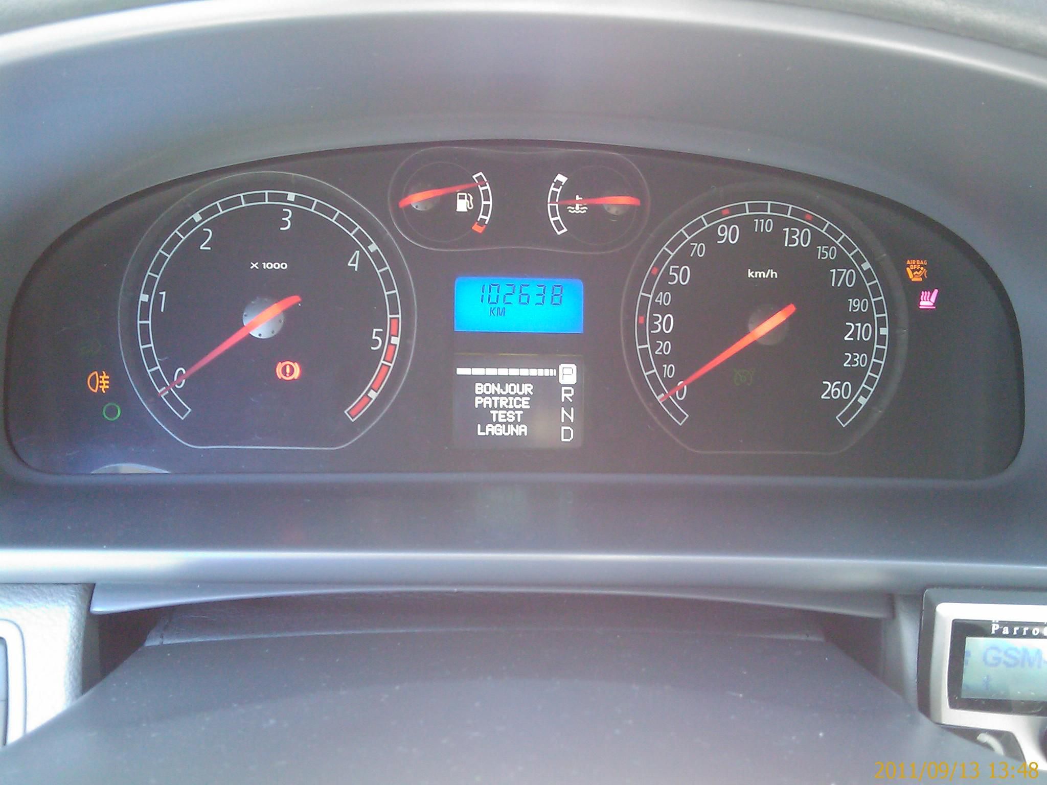

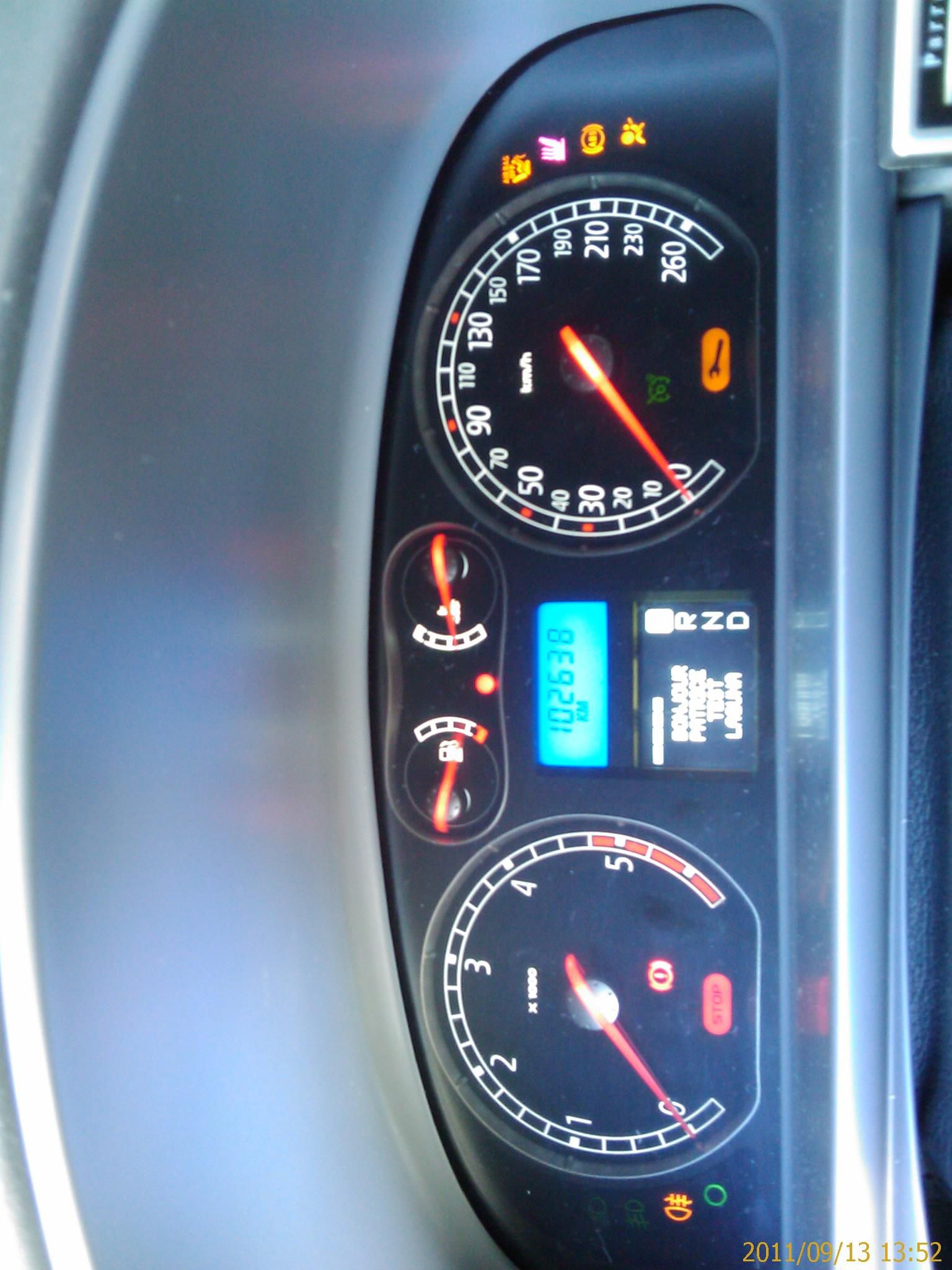

bonjour,
voici un topic concernant la personnalisation de mon compteur de laguna II phase 2 monté sur ma laguna II phase 1 .
il s'agit d'une personnalisation :
- des couleurs de l'affichage ( a la portée de tout le monde )
- de l’aspect visuel avec une vitre fumée augmentant le contraste de l'affichage .
- du contenu des message affichés sur la matrice active (travail personnel de recherche avancées sur le logiciel de contrôle de l'affichage )
les couleurs sont modifiées grâce a des leds et quelques modifications physiques du circuit .
le contraste est obtenu en posant des leds super lumineuses associées a un film teinté collé sur la vitre en plexiglas .
les messages sont modifié pour obtenir des messages nominatifs comme sur la photo .
voici ce que ça donne en prototype :
a suivre ....

mouarf.. je savais pas que tu savais modifier le message d'accueil :lol2:
Pour les tofs, j'en avais eut un aperçu.. tu as finalement remis les aiguilles de GT (rouges) :kiss:
et t'as pas mis une photo des clignotants :sifflote:
ce n'est que le début :lol:
je ferais un topic plus détaillé sur les modifs des leds quand j'aurais un peu de temps :roll:
en attendant si vous avez des questions :?:

finalement : j'ai réussi a integrer les leds RVB dans l'aiguille (blanche a la base ) et le systeme de balais pour les alimenter en mouvement ,mais l'effet multicolore des aiguilles ne me plaisait pas car ça faisait désordre ou sapin de noël :hum2: et je n'aime pas le désordre donc il fallait que toutes les aiguilles soit de la même couleur en même temps ce qui rendait le cahier des charges intenable et illogique !!!! :tourni:
bref , en attendant je confirme que c'est possible mais pas forcément beau !
pour le reste ça fonctionne bien mais je dois renforcer le blanc des cadrans et le rouge/orange de la matrice car, ce qui ne se voit pas sur la photo, c'est que la vitre est fumée FONCÉE :ouioui: c'est trés beau avec un aspect fini trés efficace et un contraste élevé même en plein soleil mais ça oblige a booster toutes les leds d'origine !
le prototype fonctionnant bien , je dois recommencer toute l'operation sur un autre compteur jumeau : je ferais donc les photos a partir de celui là dés que j'aurais le temps !
au final il se peut que je propose ce type de prestation de "personnalisation" de votre compteur en option sur devis ....... a voir !
voilà

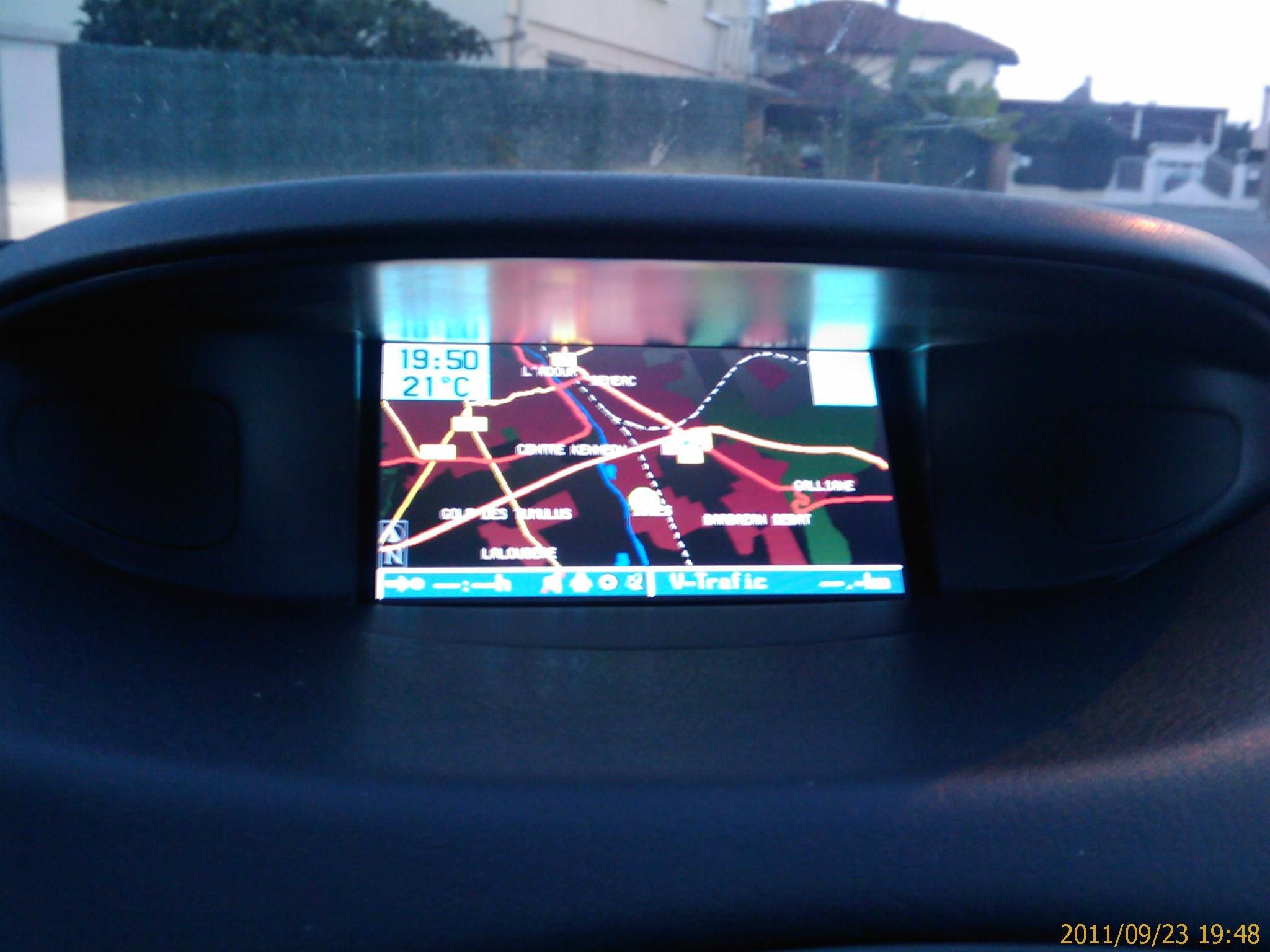

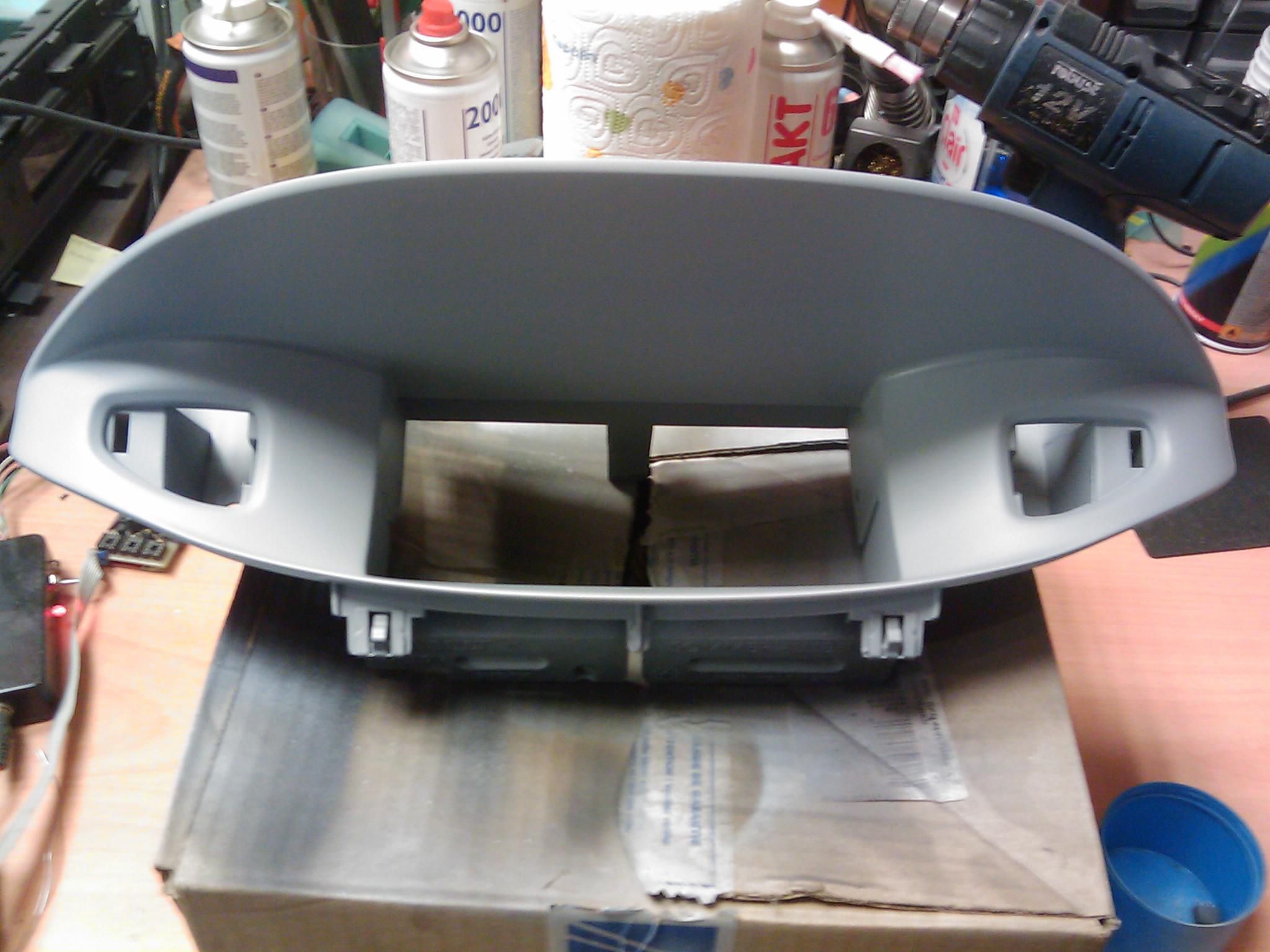

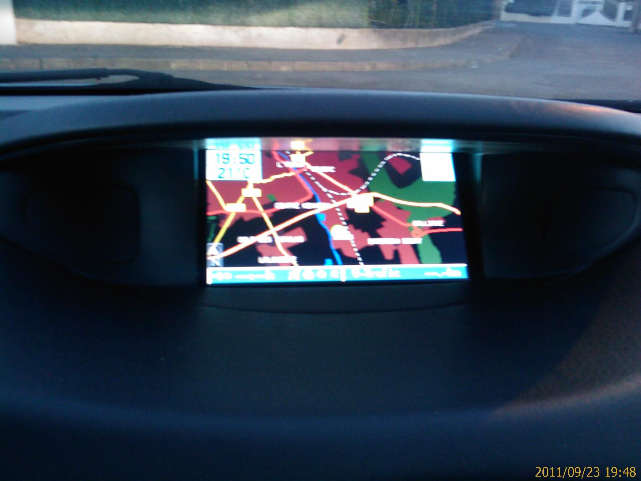

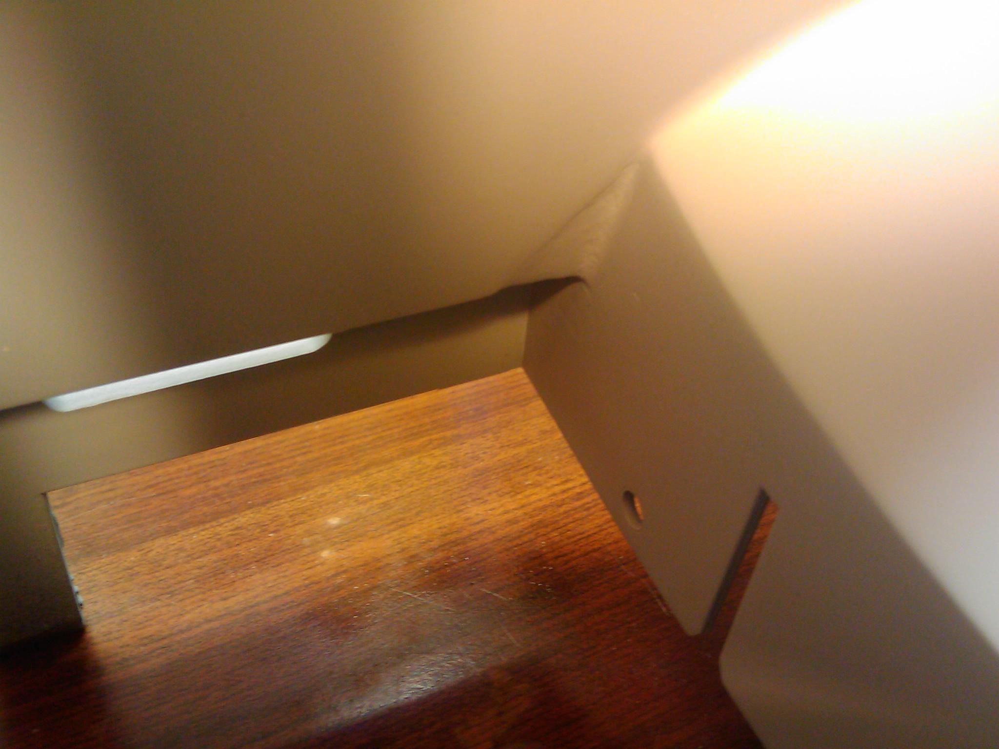

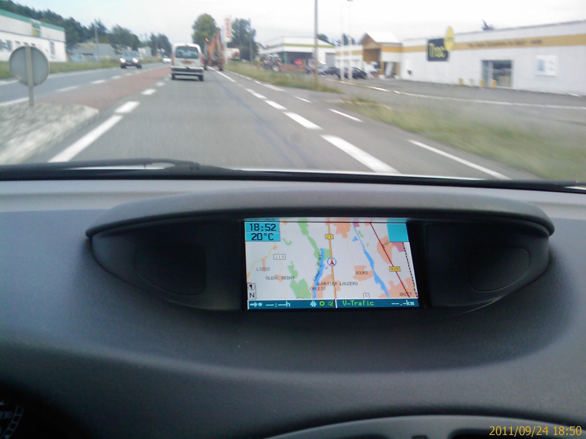

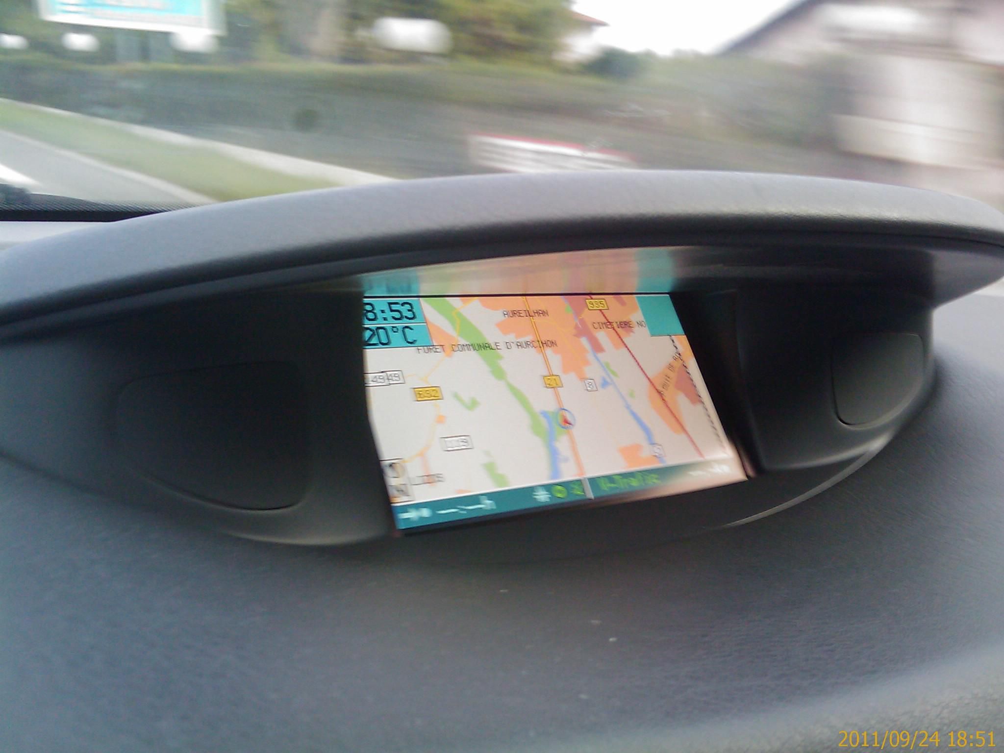

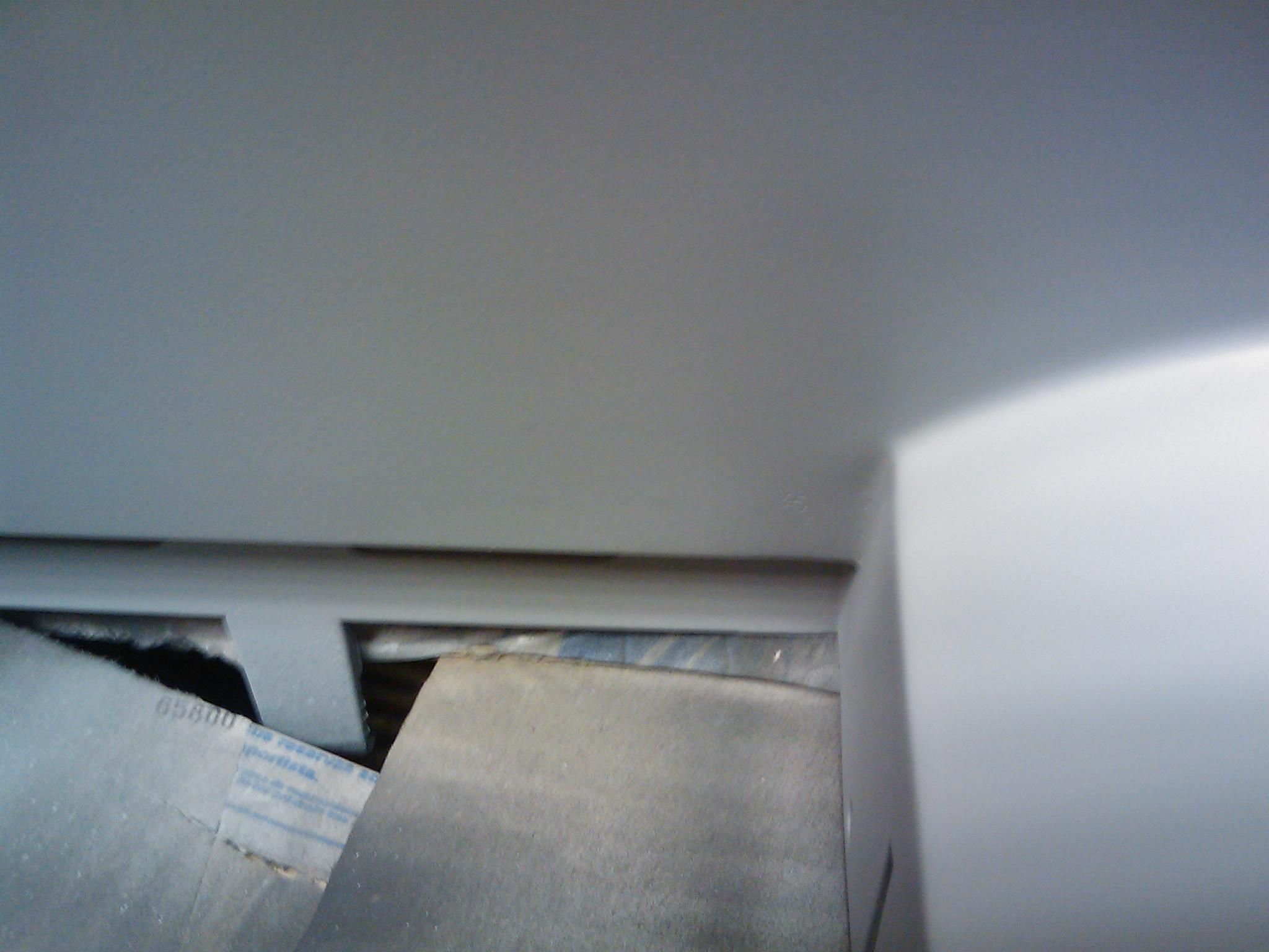

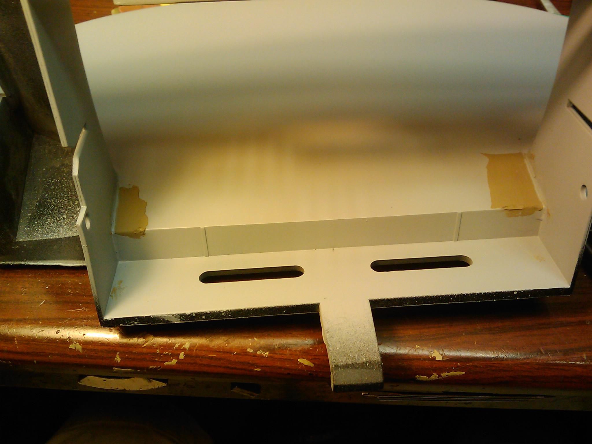

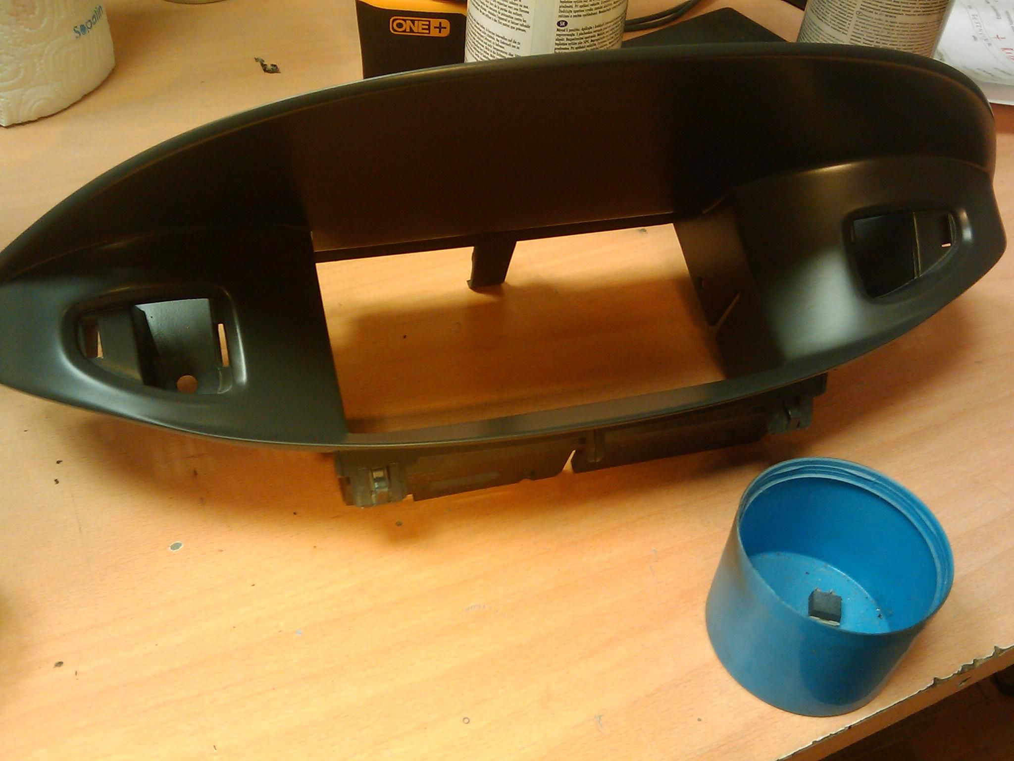

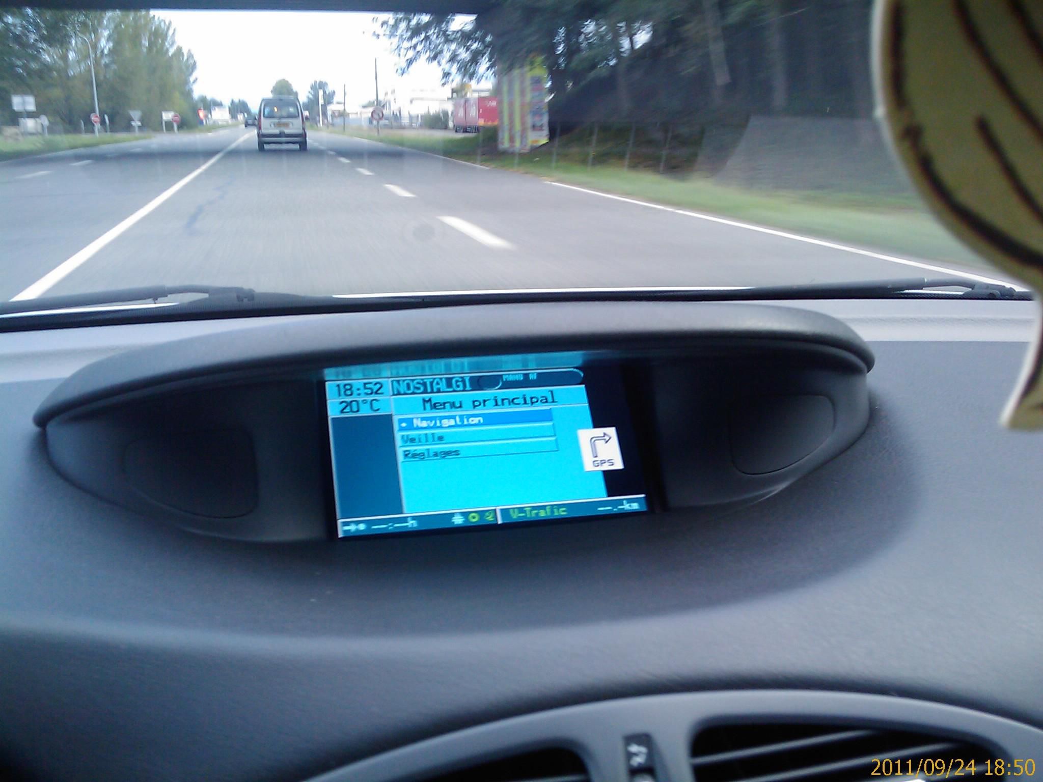

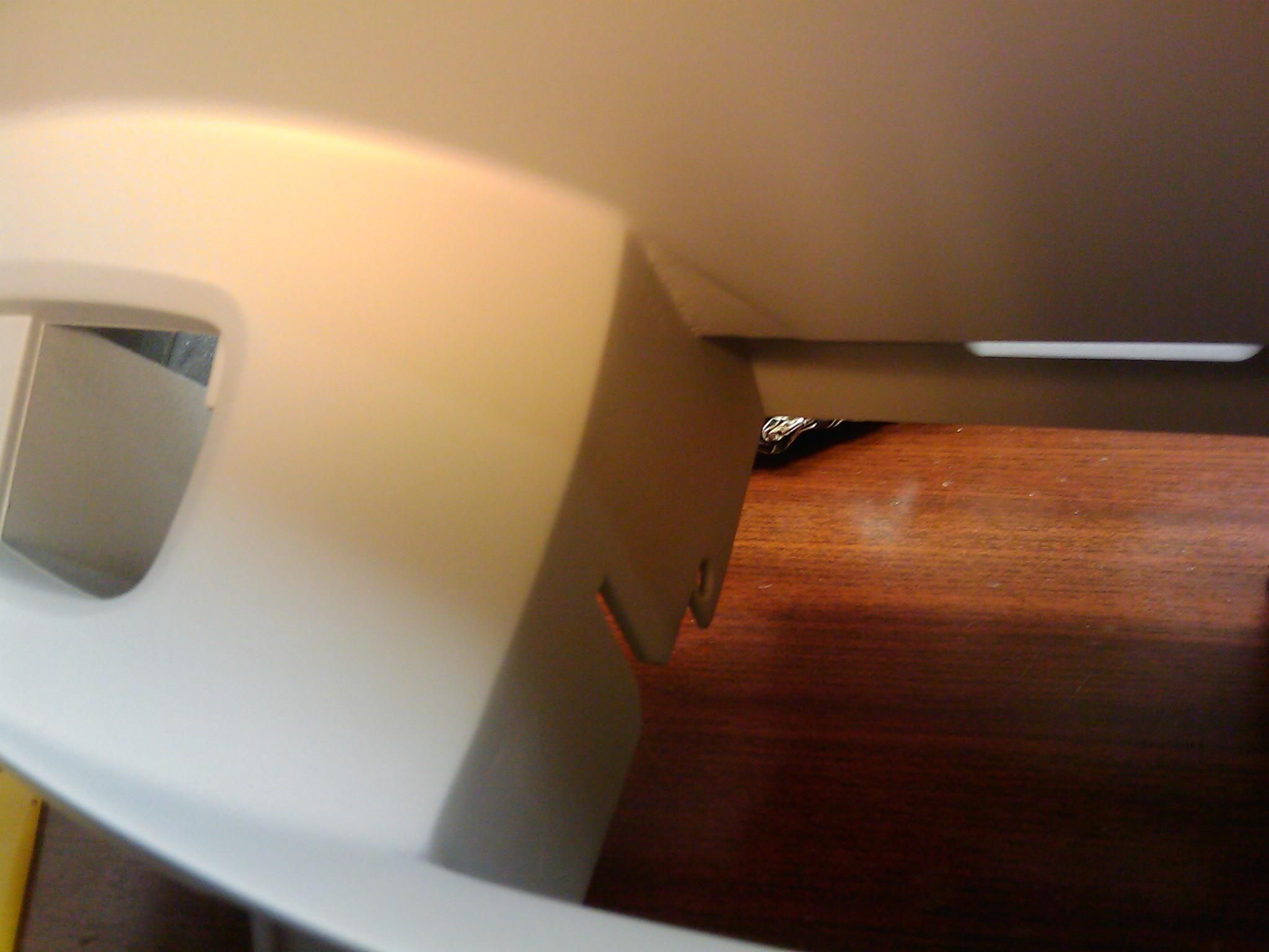

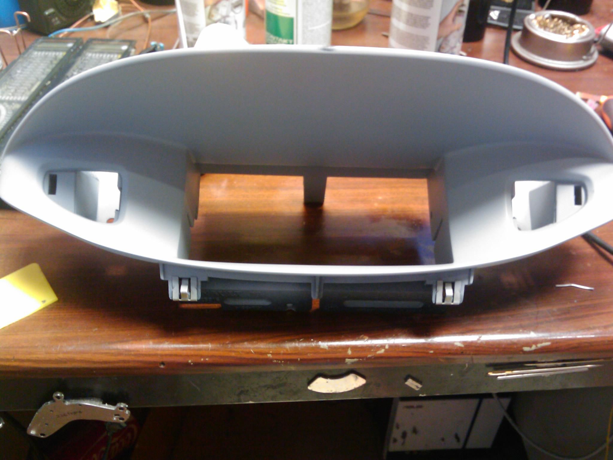

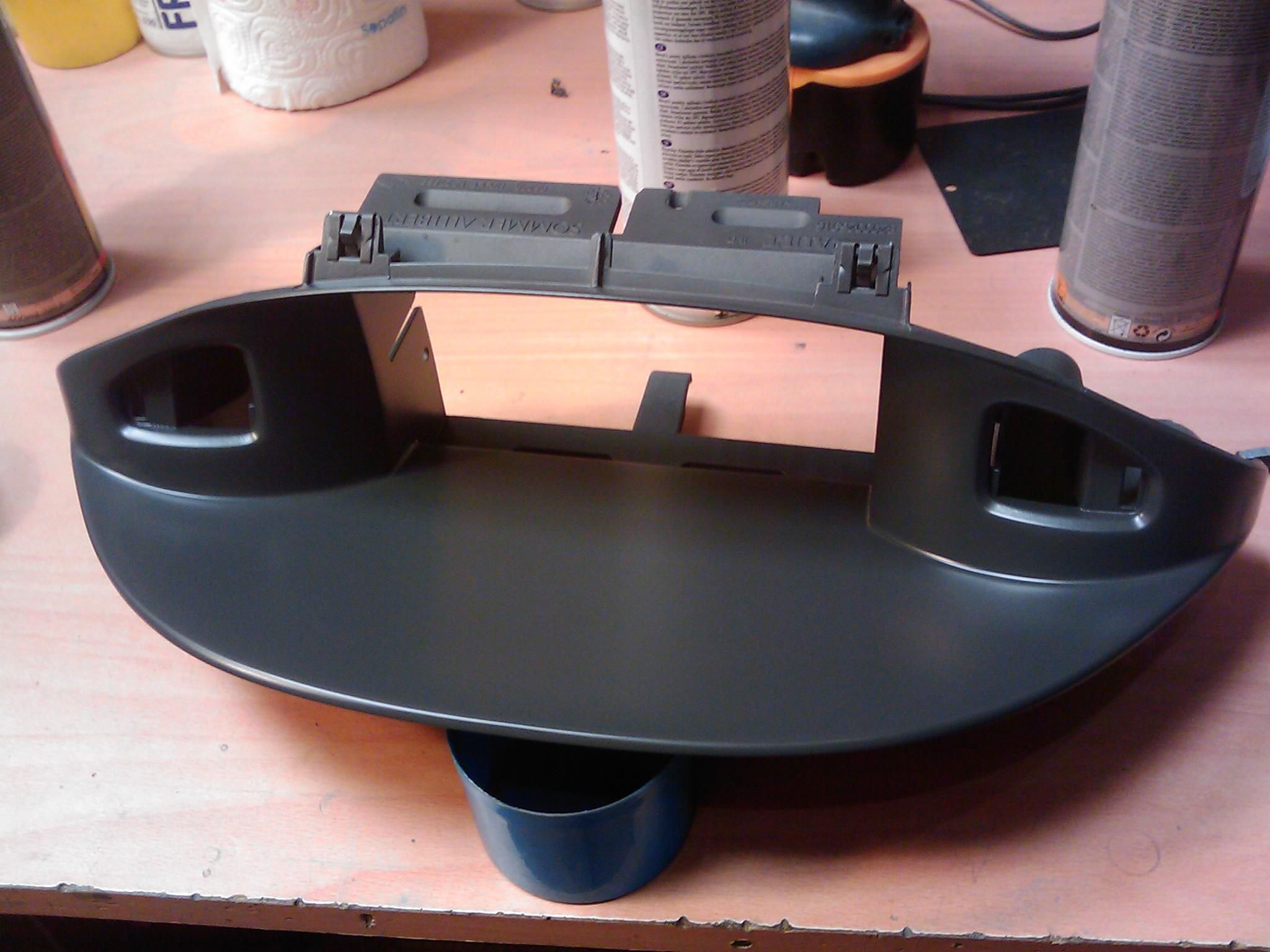

sinon voici aussi des photos de la casquette gps avec un ecran plus grand (celui de l'espace) :
la decoupe latérale et le masticage des trous :
premier bouchage :
aprétage :
plastic peint (plusieurs fois car pas satisfait de l'aspect) :
je l'ai mis en place provisoirement pour essais mais l'écran n'est pas encore vissé ni connecté au convertisseur video pour la camera de recul ou la tv , cependant le carminat est bien connecté puisque c'est déja un écran de carminat avec la prise d'origine .
nb: l'inclinaison étant plus forte avec cet ecran en place ,j'ai dut aussi modifier le contraste et la lumière en changeant des valeurs de cms sur la carte video de l'ecran .je prévois aussi l'ajout d'une photocellule pour le réglage automatique du niveau de luminosité jour / nuit .
clic pour agrandir clic pour agrandir clic pour agrandir clic pour agrandir clic pour agrandir
a propos , j'utilise de la peinture en bombe pour pare choc ....... c'est pile le même gris que celui d'origine sans la saleté de gomme qui se décolle a chaque frottement !!! d'ailleurs j'ai aussi repeint les grilles de chauffage et la casquette du compteur :ouioui:
voilà , suite au prochain épisode :irony:

Magnifique.. :cool2: je suppose qu'au niveau du poste de conduite, tu n'as pas les reflets qu'on voit sur la photo
elle me dit quelque chose cette casquette :lol2:
