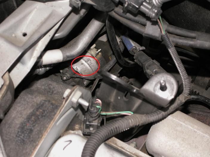

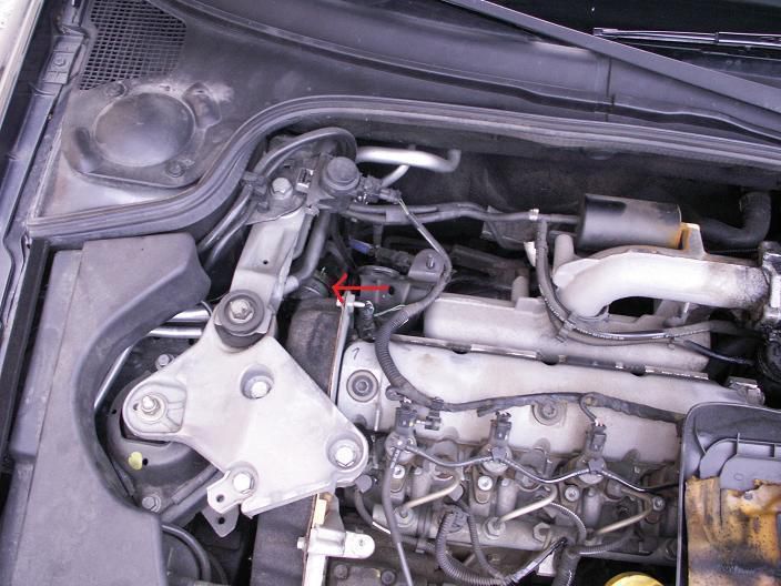

repérer la pièce sur les photos de http://www.forum-auto.com/pole-technique/mecanique-electr..ique/sujet485993.htm

bon apres verif, c'est bien la pompe hp qui fait glouglou :( J'avais deja des problemes d'injecteurs avant ma panne, a froid la voiture tremblais au ralenti. Un injecteur peut etre resté bloqué ouvert. Mais le glouglou de la pompe a injection me fait peur aussi :aw: bref pour etre sur que ca reparte je pense faire :
