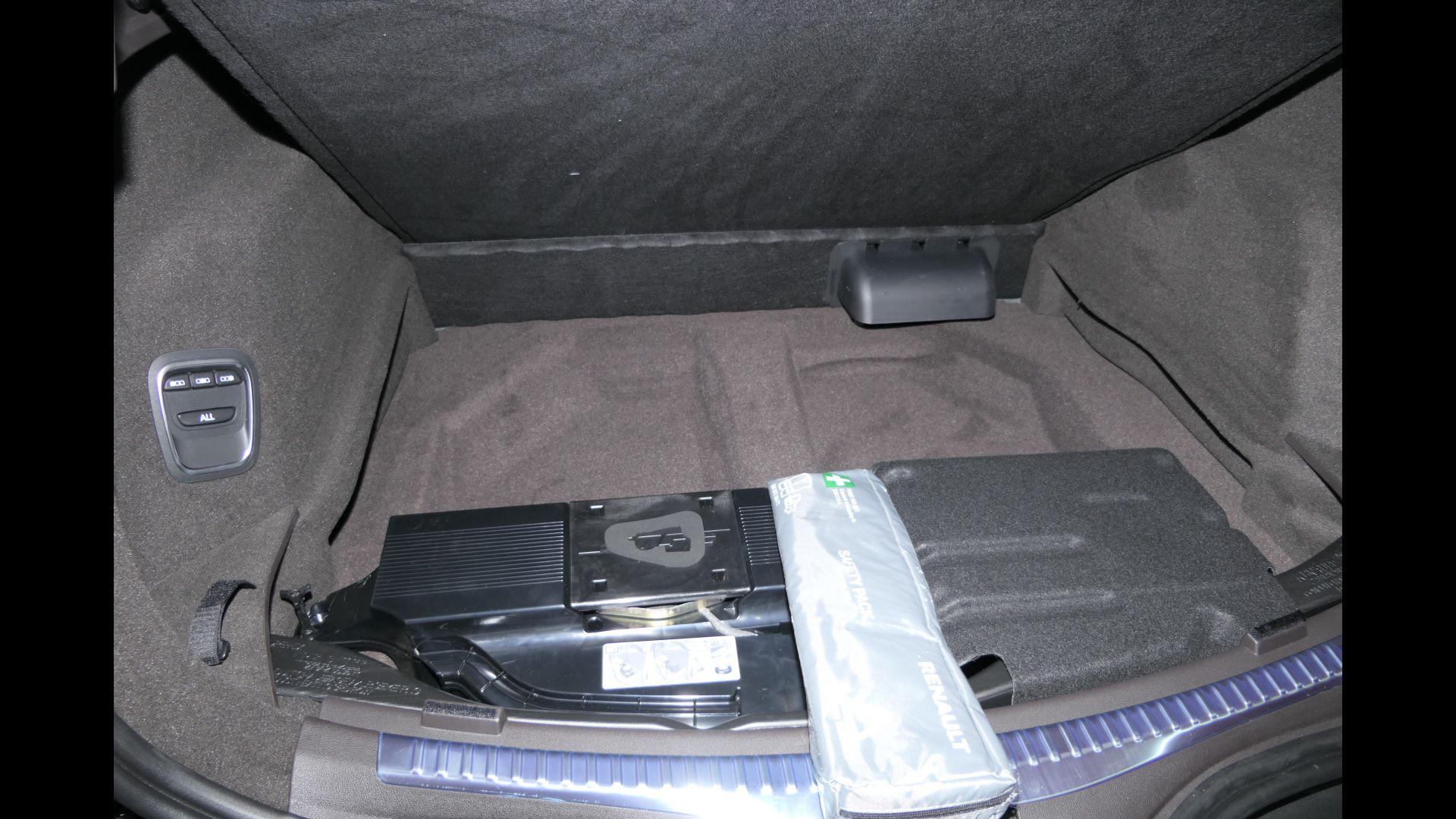

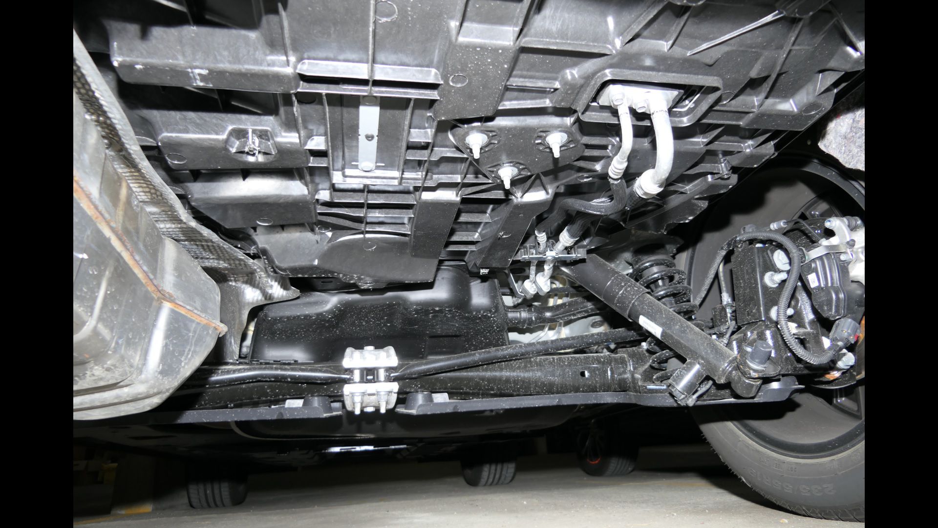

Regarde dans ton espace pour voir où se trouverait la roue de secours. et fait une photo.
Dessous
Double fond
Comme évoqué (autre sujet) c'est possible, 1048 euro TTC travail(3.5h) compris ...en France du moins :nonnon:
Odyssée
PS j'ai pris de temps, devant (re)trouver les accus + chargement pour un flash "digne de ce nom" ;)...à plat ventre depuis d'arrière
