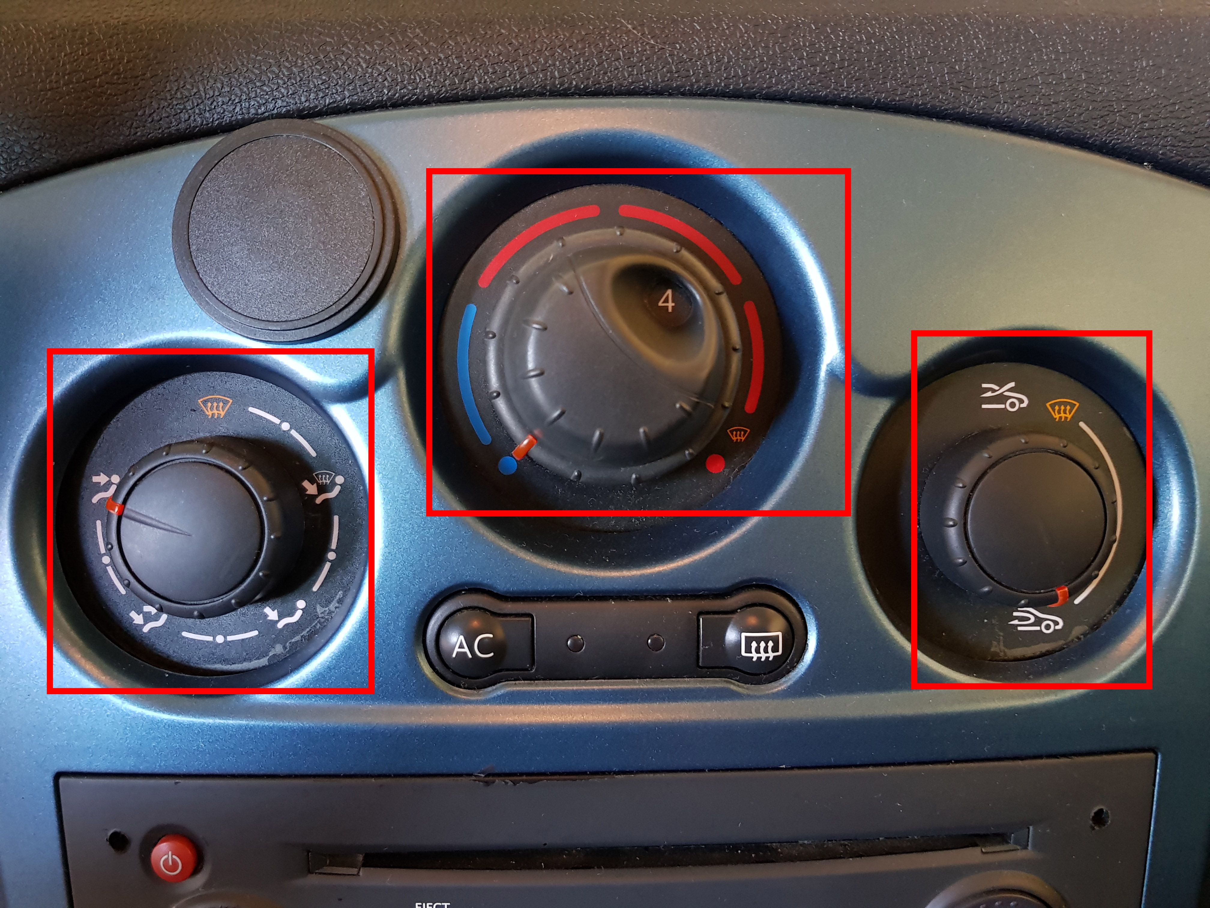

Je possède une clio III et mon problème est qu'à l'endroit où l'on peut régler ce qui est clim, vitesse, chaleur etc... Quand j'allume mes phares, rien ne s'allume à part l'autoradio.
Une petite image pour illustrer.
L'image.

La clim et la ventilation fonctionnent correctement?
Voilà pour l'image (merci pour l'astuce) et oui la clim et la ventilation fonctionnent parfaitement.

Le rétro éclairage du bouzin est soit grillé, soit mal branché. Oui, normalement ça s'éclaire.
Juste pour le test, tu as essayé de modifier le réglage de luminosité en bas à gauche du poste de conduite ? (à coté du réglage des feux, si tu est en éclairage classique)
Pour le réglage de la luminosité, oui déjà fais et merci beaucoup pour ta réponse, je vais voir ce que je peux faire !
Salut ! J'ai tout démonté, les deux leds étaient mortes; je les ai changé, tout fonctionne très bien ! Merci à vous !
