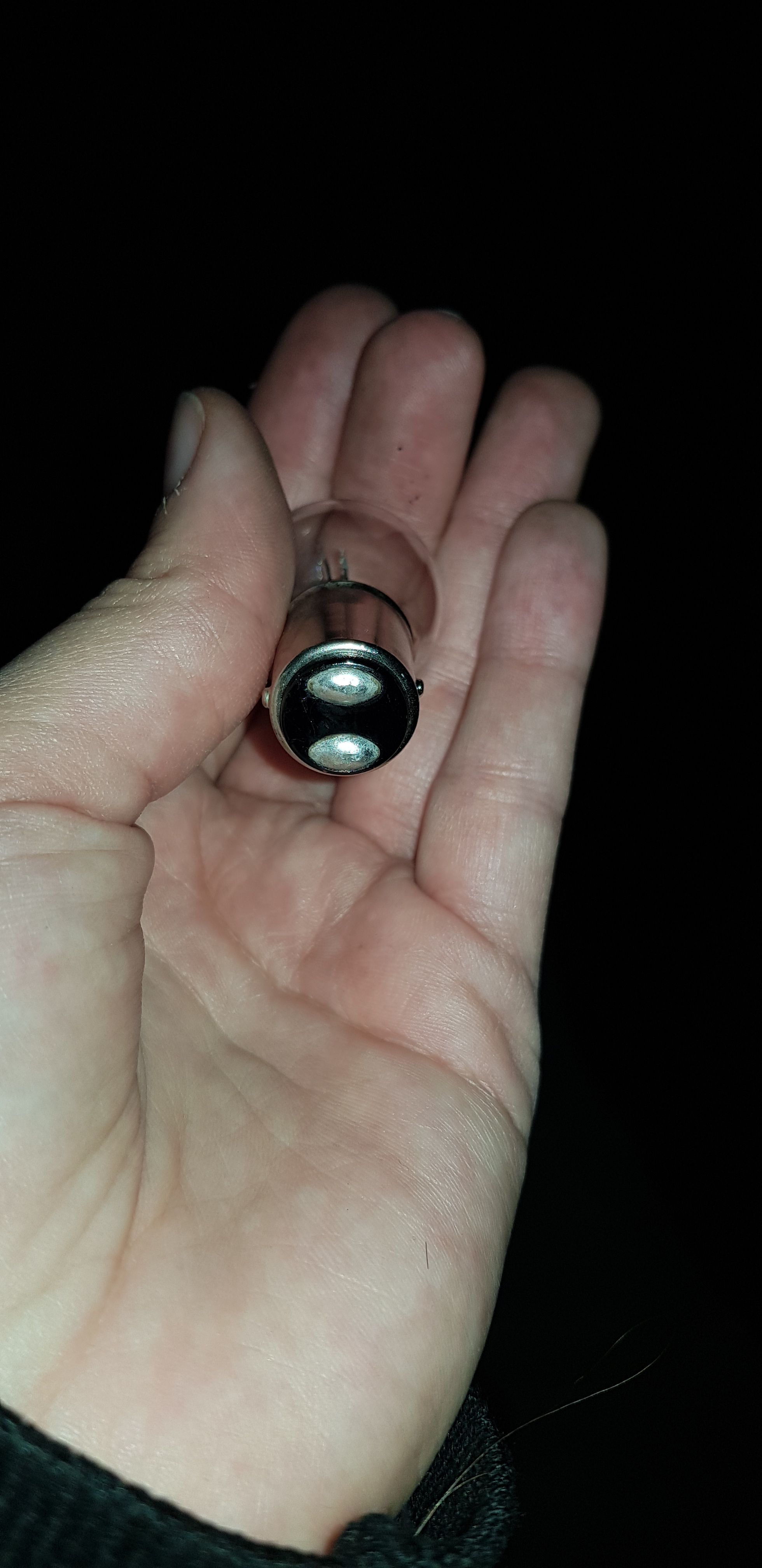

quelqu'un aurait la solution a mon problème, je m'explique :
sur un de mes feux stop arrière un seul filament fonctionne (feux de position) et l'autre non (freinage)?

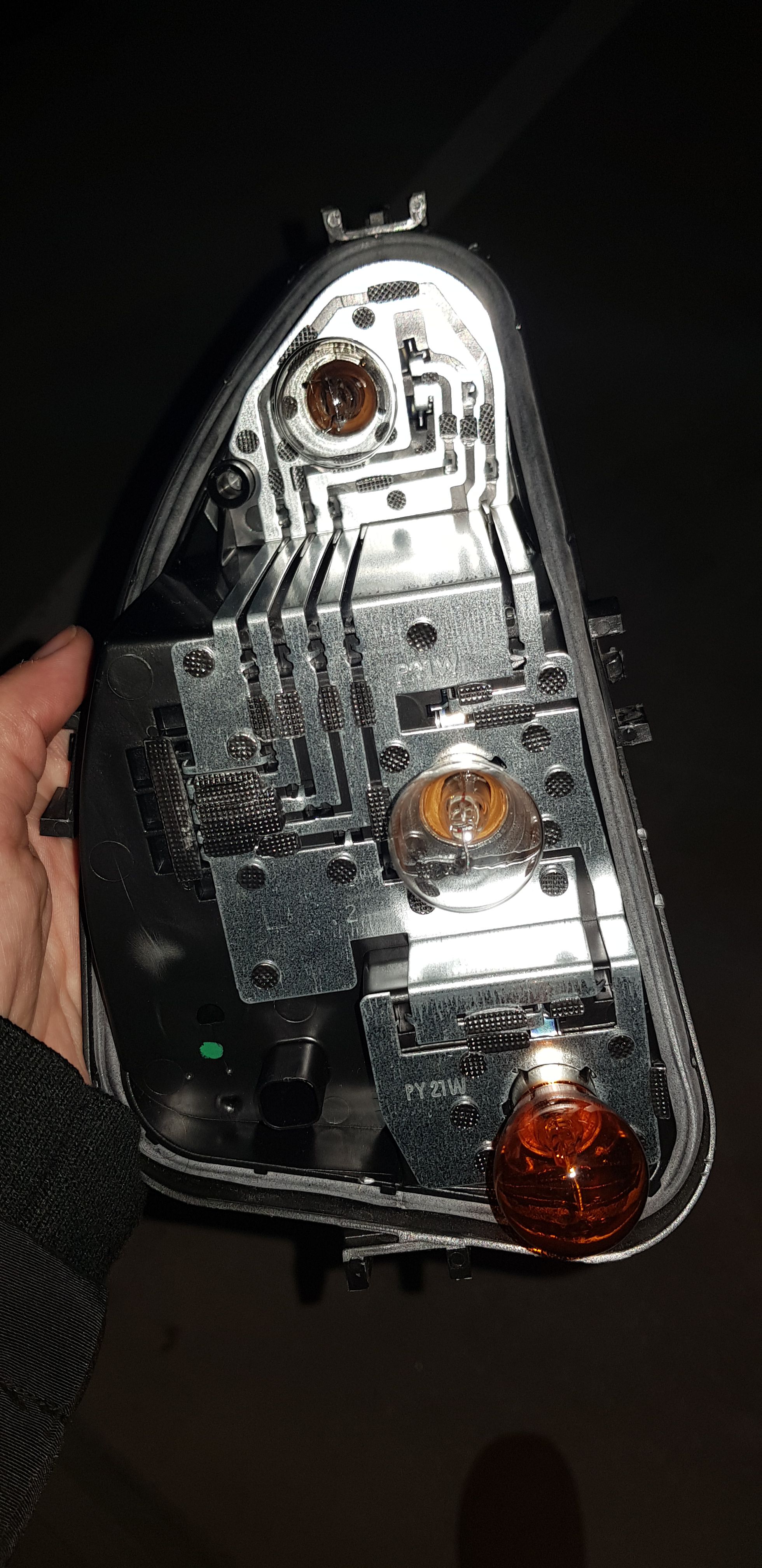

Vérifie l'état de la platine de feux.

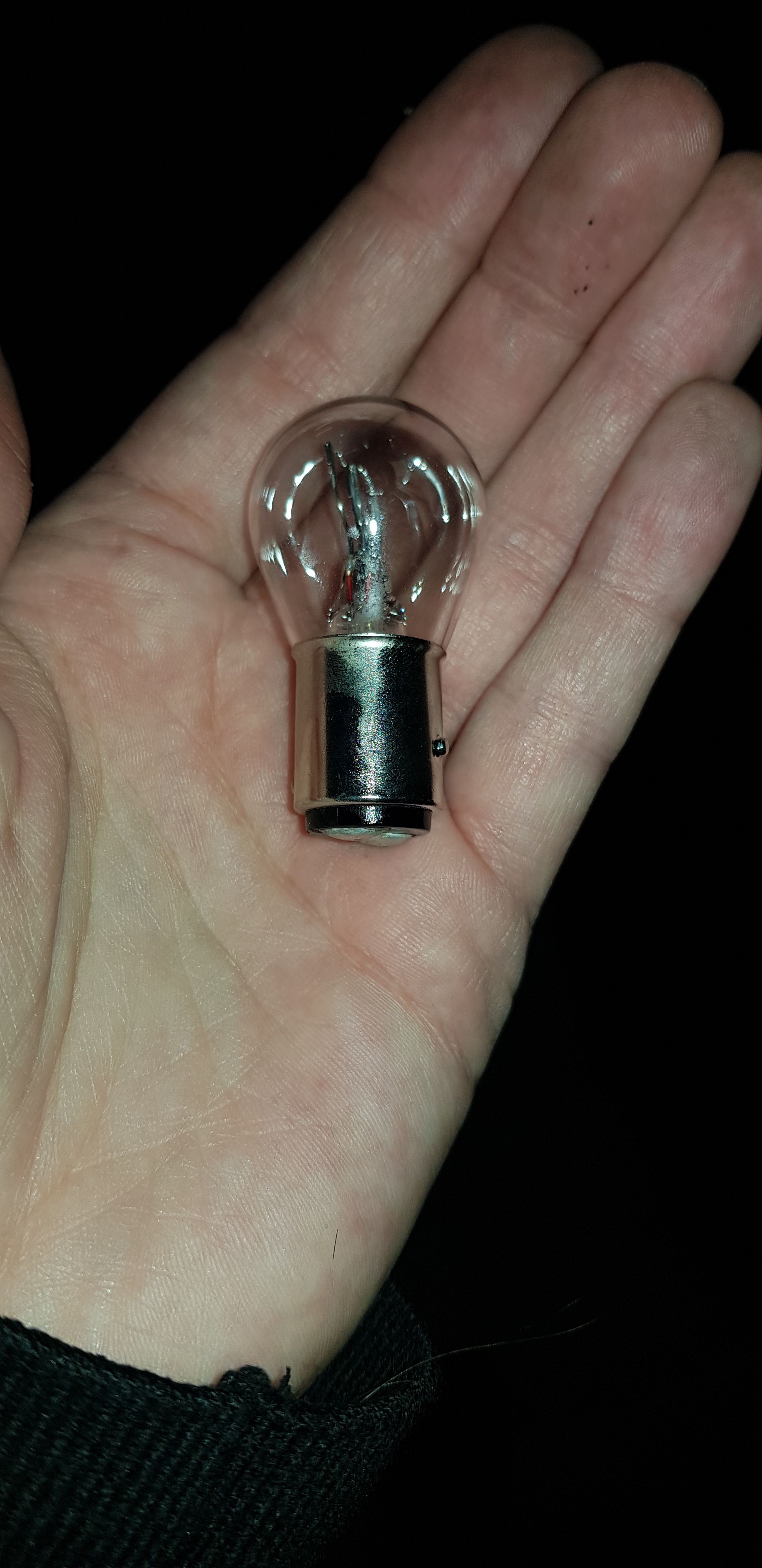

Tu peux faire une photo de la douille ?
Bonsoir,
je vous est joints quelques photos

Il faut caler la voiture, desserrer le frein à main, mettre le contact et appuyer sur la pédale de frein soit avec une autre personne soit avec un poids.
Ensuite testé la platine du feu arrière pour voir si le jus arrive à l'aide d'un multimètre. Le faire avec précaution afin d'éviter que la fiche de test touche à deux endroits différents.Si on peut équiper le fil noir du multimètre d'une pince pour la fixer sur une masse, une main est libérée c'est plus pratique.
Message Lun 28 Jan, 2019 15:01
Ta platine n'a pas l'air d'avoir de cosses fondues. (Chose qui était fréquente sur les clios 2)
A tout hasard, as-tu essayé de changer l'ampoule. Parfois le filament semble bon, mais il est HS.
Bonsoir,
Oui j'ai changé l'ampoule en mettant une neuve j'ai même pris l'ampoule du feu stop droit, ça faisait exactement la même chose, je me suis donc résolue a aller chez renault, ils m'ont dit que cela venait de l'ampoule ils m'ont donc fait les réparations, et ce soir surprise cela recommence !!!! Mon feu stop ne fonctionne de nouveau plus. :peur2:

Bonsoir,
Je suis donc retourné chez Renault, un mécano a regarder et c'était une lamelle dans le connecteur qui était pas bien mise. Le problème est résolue merci a tous bonne soirée
