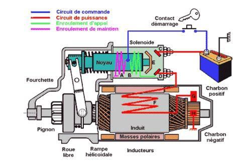

Il y a plus simple. Tu mets le contact, et sur ton démarreur il y a une grosse cosse qui amène le +12V et une plus petite. Il suffit de faire contact avec un gros tournevis isolé sur les 2 cosses et là le démarreur doit tourner.
http://www.flat4ever.com/demarreur-fonctionnement-causes-..ef912f52926&
Regardes le lien tu aperçois une grosse borne et à côté la-même avec cosse.
Tu pontes les 2 avec le tournevis. Ce donne plus de puissance si c'est deffectueux.
