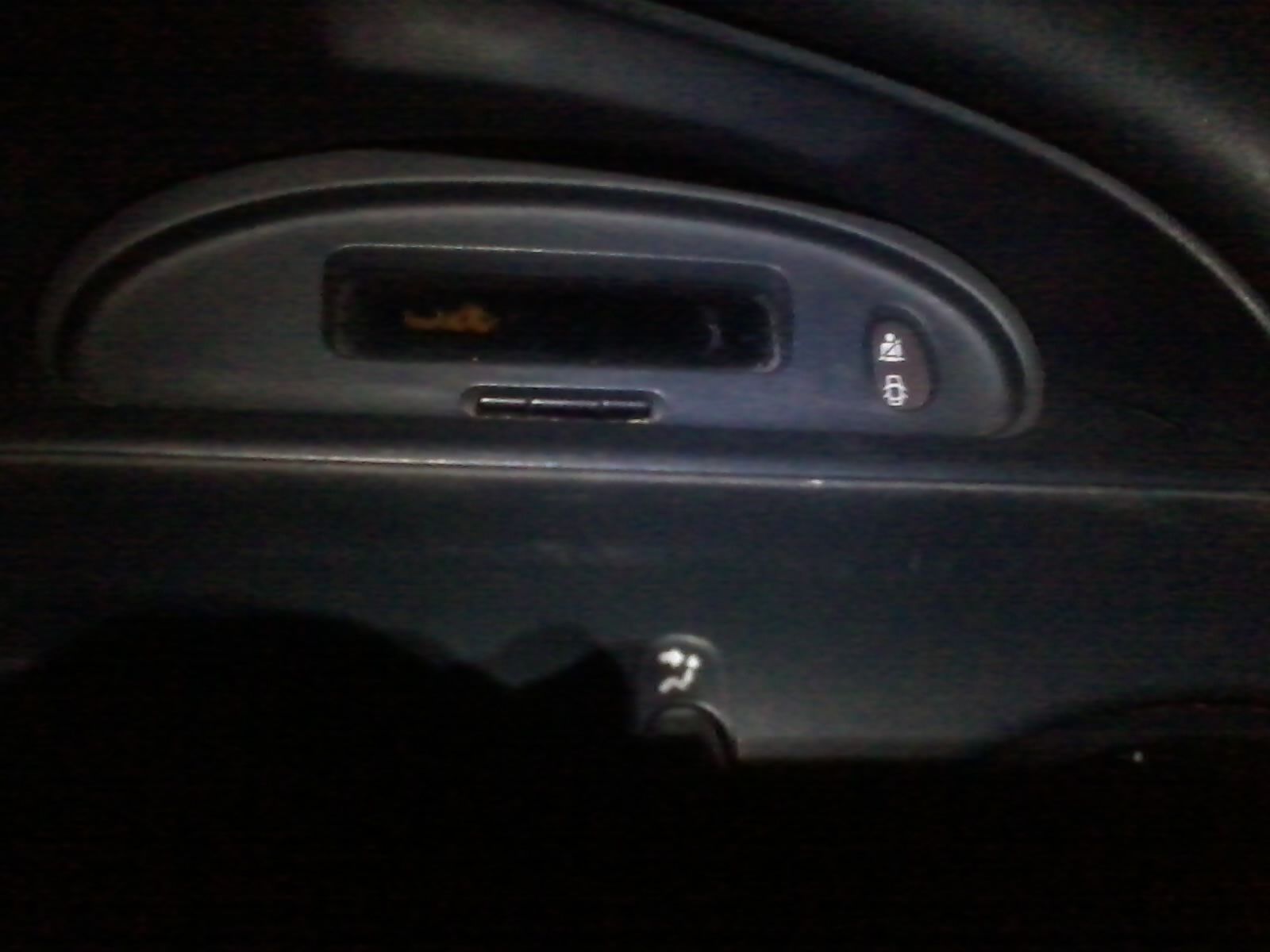

je t'envoie une photo de la bestiole, toujours muette,

J'ai bien vu ton mail arriver ;)
J'ai retrouvé la photo que tu as mise sur le forum ;)
Pour ajouter une photo, il faut cliquer sur la miniature dans la fenêtre qui s'affiche après avoir envoyé la photo
https://www.planeterenault.com/forum/autre-comment-inserer..-message-t28388.html
C'est bien un afficheur avec 2 ampoules derrière et non un rétro éclairage led.
Tu peux déjà essayer de remplacer les 2 ampoules après avoir démonté l'afficheur
