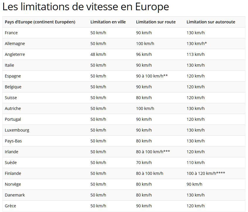

Quelle que soit la façon dont ton véhicule a été étudié, il consommera moins à 80km/h qu'à 90 : la résistance de l'air est moindre, et tu n'as pas autant à accélérer à chaque sortie de village/giratoire.
Les véhicules ne sont pas spécifiquement étudiés pour rouler à 90km/h, puisque les limitations de vitesse changent d'un pays à l'autre :
Oui mais rouler a 70 km/h en Suède en 6è vitesses sa fait limite ou bien il roule en 5è tout le temps sur nationale est y'a comme même le truc de rouler en dessous des 90 km/h le moteur aura comme même une petite faiblesse de rouler en dessous de la plage de régime moteur donc légère sur consommation comparé au 90 ou le moteur sera dans sa plage de régime idéale donc un soucis de manque de puissance du au sous régime
