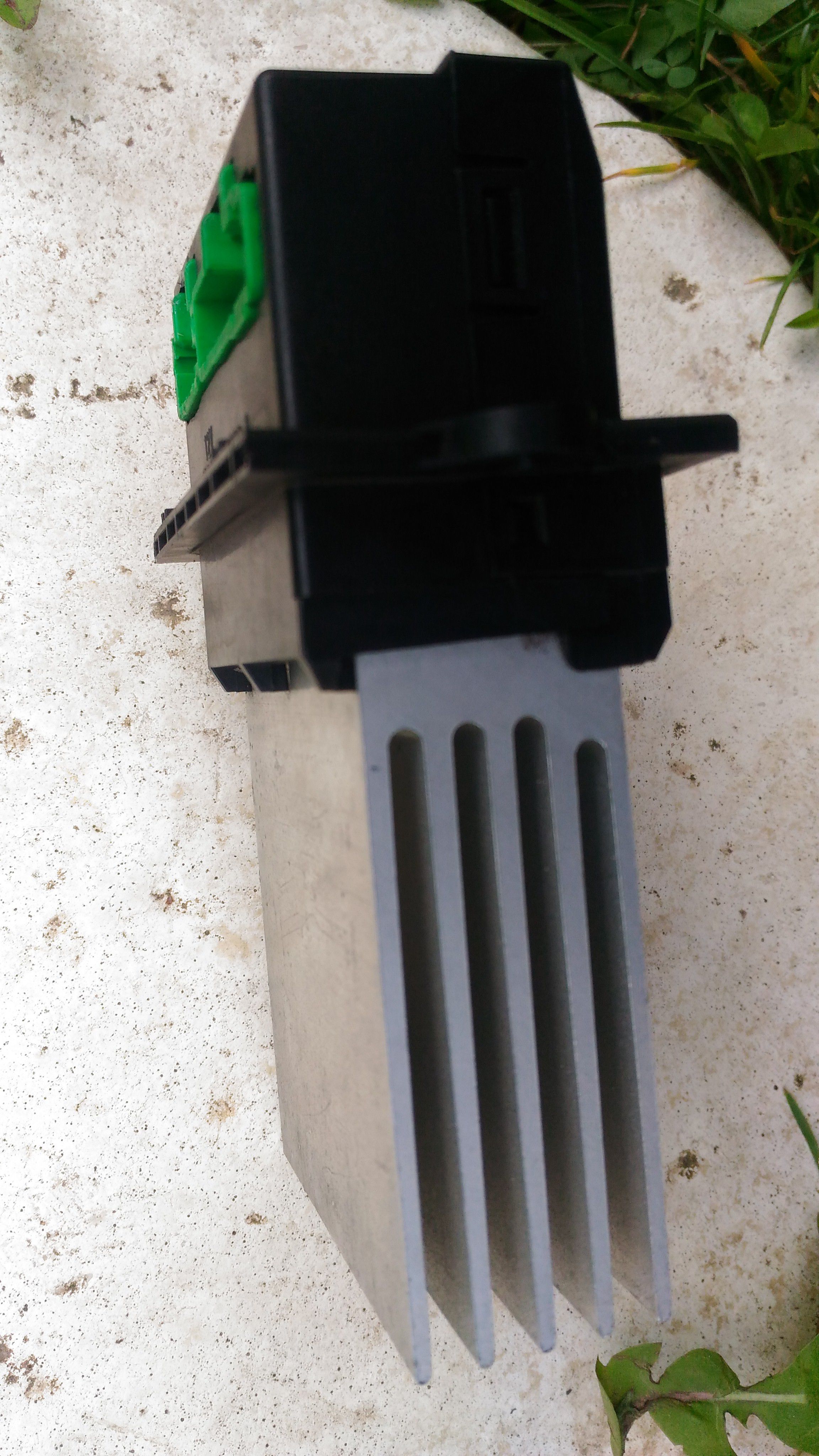

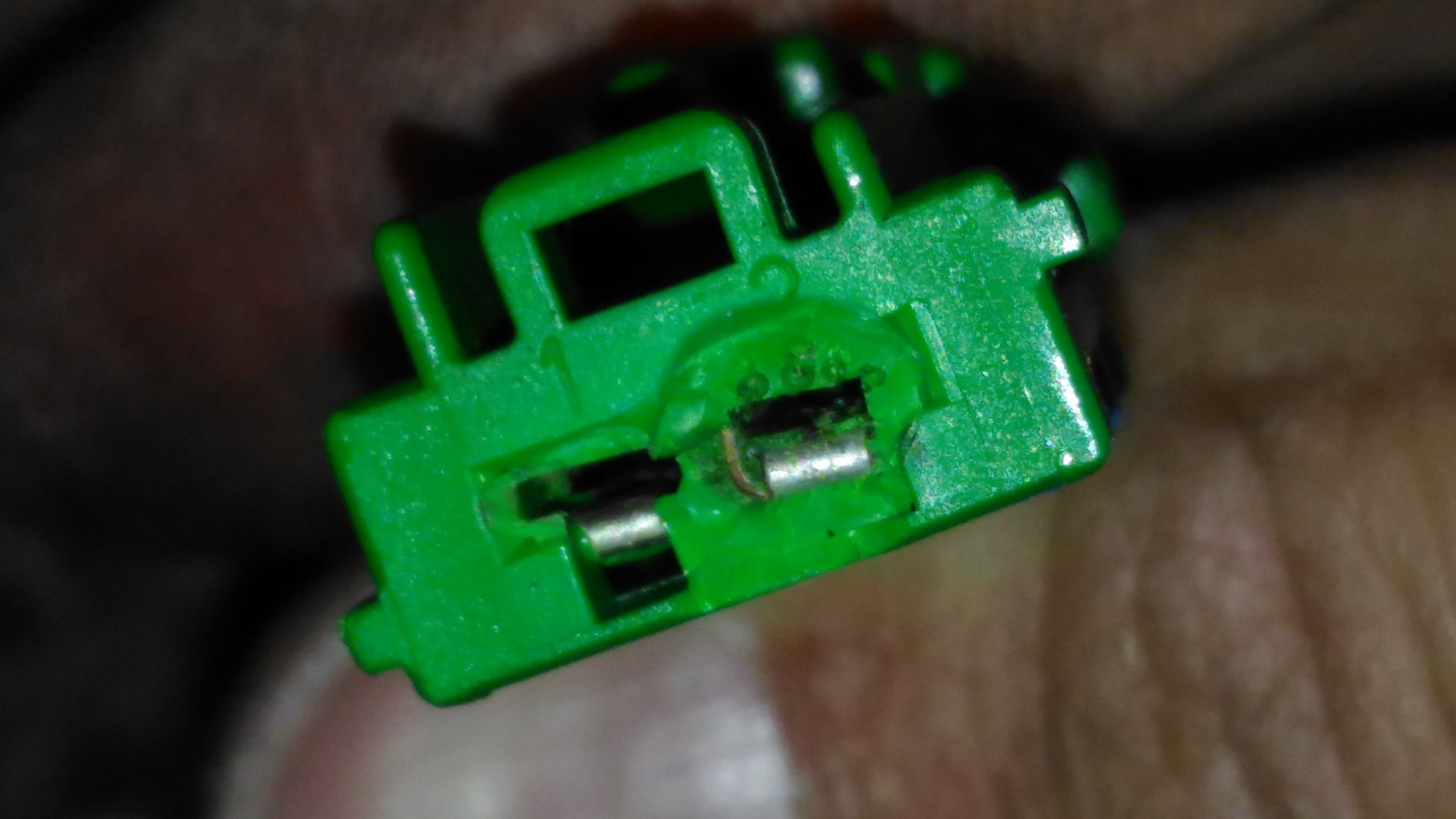

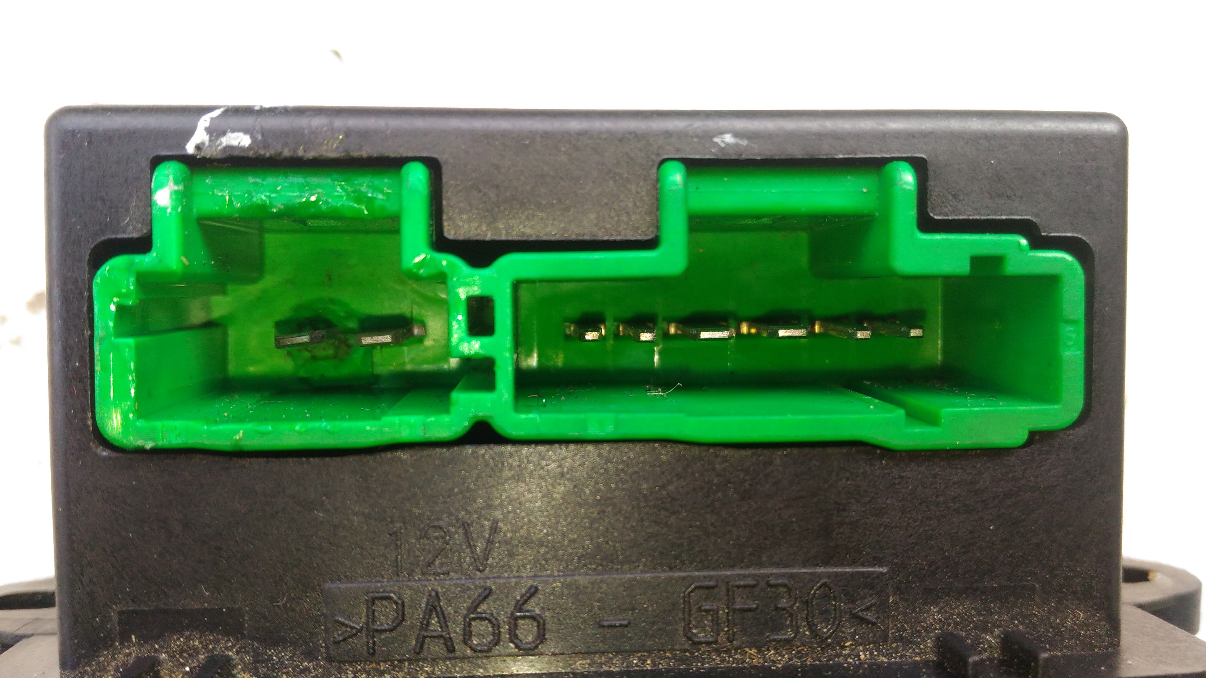

Je reviens vers vous après près d'un mois. J'ai résolu le problème dès le lendemain et ai oublié de vous informer. Alors voici la réponse :
Je suis allé voir comme convenu derrière la boîte à gants de mon Scénic II, (diesel, 1,9l, clim auto) et j'ai eu un peu de mal à enlever une cosse. Sur les deux cosses, il y a eu une surchauffe et une a fondu (voir photos), d'où la difficulté pour la séparer de la cosse du câble fixé à l'intérieur du véhicule. J'espère être clair. N'hésitez pas à corriger mon langage si ça ne l'est pas, afin que ça puisse aider d'autres personnes svp.

Après avoir cherché , il s'avère que la résistance ou transistor qu'il y a sur le module ne supporte pas la variation des puissances de la ventilation ainsi elle commence à chauffer.
Sur Ebay , on peut trouver des versions du module amélioré qui ne permettrons de ne plus avoir ce soucis en revanche je constate après l'avoir changé moi aussi que le dosage de la ventilation n’est pas pareil mais bon , on va pas se plaindre ça fonctionne et c'est plus fiable que celle d'origine.

à ta place, je remplacerais juste la cosse par une version trouvée dans une casse (si elle n'est pas aussi abîmée que la tienne)
La fonte de ces cosses peut venir de plusieurs causes :
* la section du connecteur est trop faible, le passage du courant fait chauffer
* un faux contact dans le connecteur fait apparaître des étincelles qui finissent par couper le circuit
* le composant dans le régulateur chauffe trop et est raccordé à la cosses qui transmet la chaleur jusque dehors.

1) Les connectiques de la petite cosse étaient très abîmées aussi bien côté régulateur que côté nappe avec la cosse qui vient s'insérer dans le régulateur. Obligé de tout changer ! Merci Amazon avec le combo "régulateur-nappe" à une vingtaine d'euros !
2) Une fois le régulateur défectueux enlevé bien sûr, j'ai coupé les fils rouge et noir en amont de la cosse fondue. Soudure à l'étain, adhésif résistant à la chaleur et isolant en place, tout roule !!!!
