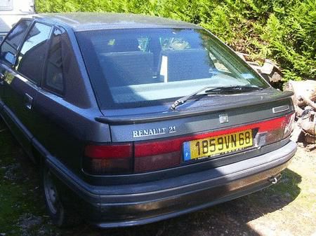

en tous cas sur le modele break (21 nevada) nous avons eut des soucis de masse au niveau du paquet de fils qui passe dans le haut du coffre, il y avait des disfonctionnement des feux à cause de ce problème. Mais c'est pas facile à réparer car il n'y a pas beaucoup de longeur. Dans le cas de notre amis, je pense que les platines des feux sont oxidés, un bon coup de nettoyage et peut etre y ajouter une nouvelle masse en reliant la platine à la carosserie.  Bonne jounrée
