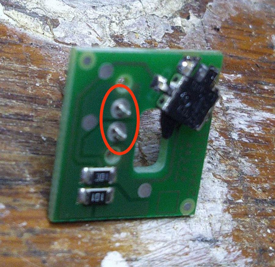

"RESOLU"!!!!!!!!
alors voila, apres passage à la valise (TOPDON), le systeme me remonte un défaut " circuit airbag boite à gant". j ai commencé par inspecter le bouton qui permet de désactiver l'airbag passager lorsqu on installe un siège bébé sur le siège passager avant.à l intérieur de ce bouton, il y a un circuit imprimé avec 2 résistances et un interrupteur ainsi que 2 pattes métalliques sur lequelles viennent s enclencher le connecteur femelle. Et bien , figurez vous que ces deux pattes metalliques n'ont jamais été soudé au circuit imprimé (voir photo). c est donc un défaut de conception et qui explique le coté intermittant de la panne (un coup ca touche , un coup ça touche pas). après soudure de ces 2 pattes , le pb persiste . reset des codes defaut avec dongle OBD2 TOPDON, et depuis , pb disparu!!!!!!!

Jolie inspection !
Merci pour ce retour détaillé.
Je vais aller regarder mon bouton tiens..
Ci dessous, la photo des 2 pinoches non soudées
Message Sam 08 Fev, 2025 09:02
Je m'attendais à ce que ça allume le voyant airbag.
Dans la notice, il est indiqué que manipuler ce bouton avec le contact : ça fout en défaut les airbag.
Je me le note dans un coin.
