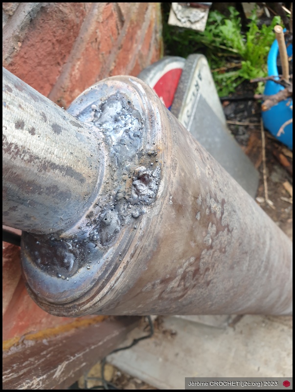

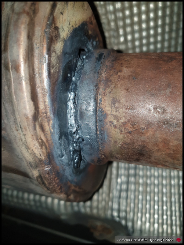

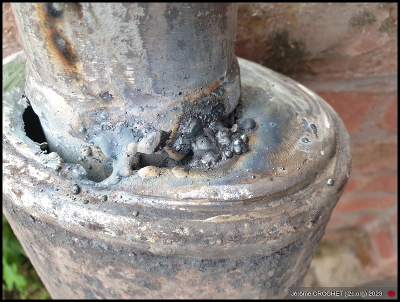

* remplacer le silencieux intermédiaire qui est percé : la réparation n'a pas tenue, il y a un trou d'environ 1cm de large. (Je ferai une photo)

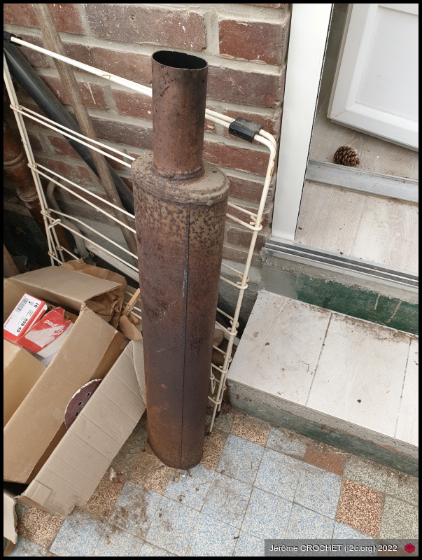

On note que la ligne est mouchetée (merci les routes hivernales allemande)
L'idée, était de faire sauter le maximum avec une brosse métallique montée sur une perceuse.

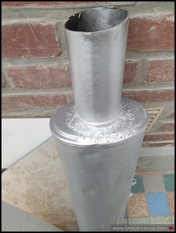

Le nouvel intermédiaire (50 000 km de moins que le miens), est également moucheté.
Mais les soudures ne sont pas attaquée.
Une fois gratté, on applique un convertisseur de rouille.
Et une peinture spéciale pot d'échappement (sensée résister à la chaleur et aux intempéries.. on verra si ça tient ses promesses).
