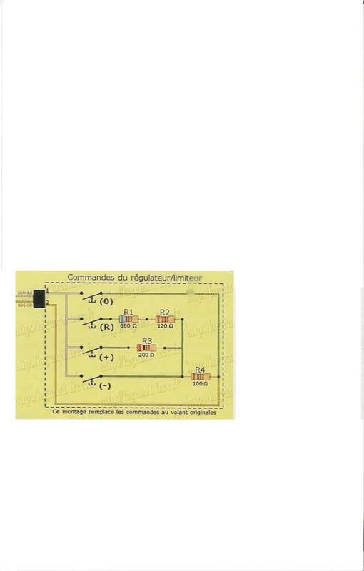

Alors, ce schema est apparement bon pour faire maison l'equivalent des commandes au volant du regulateur pour espace IV et Laguna II...
touche ''reprendre''(R) 900 ohms
touche "suspendre" (0) 0 ohm (0.8 maxi)
touche ''+'' 300 ohms
touche ''-'' 100 ohms
tolerance de + ou - 10 ohms
Bon, apres pas mal de recherches dans les vieilles version de dial*g*s j'ai enfin trouvé ce que je cherchais...!
Pour la mégane 2 c'est le meme schema sauf que la valeur de la resistance pour la touche "+" doit etre de 270 ohms environ.
Donc ca nous donne:
touche "suspendre" (0) 0 ohm (environ)
touche ''+'' 270 ohms (environ)
touche ''-'' 100 ohms (environ)
Perso j'ai fait un test rapide et a l'arrache juste pour la touche "+" histoire d'activer le regulateur au dessus de 30km/h avec un bouton poussoir et deux resistances en serie (une de 180 ohms + une de 82 ohms) pour au final avoir 262 ohms et ca fonctionne tres bien!
