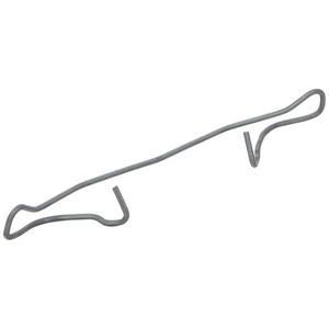

Salut , vérifie si "le ressort " a bien était mis en place clic pour agrandir
Oui les ressorts sont tous bien présents et correctement installés.

Vérifie bien les ressort peut être qu'il sont en place mais que la broche ne rentre pas bien. Envoie des photos sinon des deux côtés.

Les ressorts sont bien en place. Les mécanos ont vérifié, et j’ai vérifié à nouveau chez moi.
