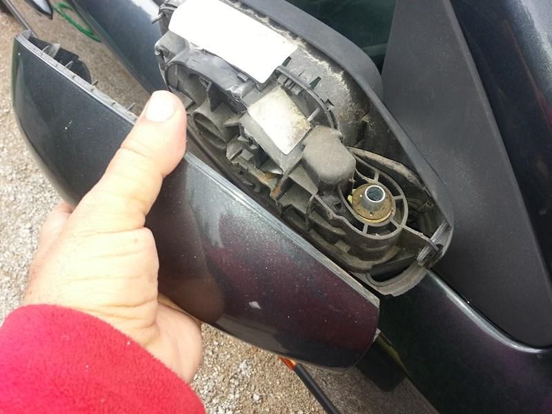

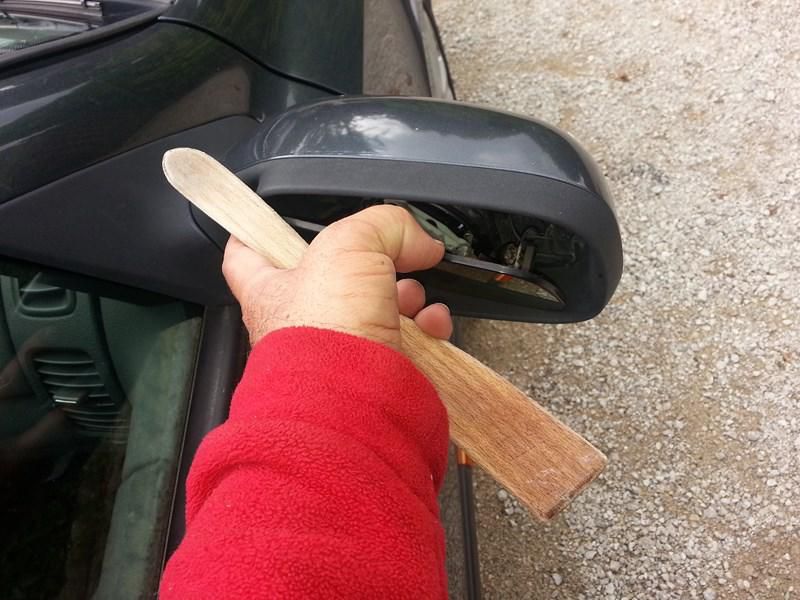

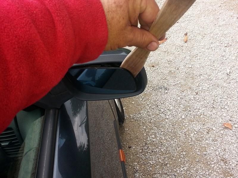

Réglage du rétro à fond en bas à gauche puis dépose de la vitre avec la spatule discrétement empruntée à Madame... :irony:
J2C attire notre attention: si vous avez une glace éléctrochromatique ne procédez pas de cette façon :nonnon:

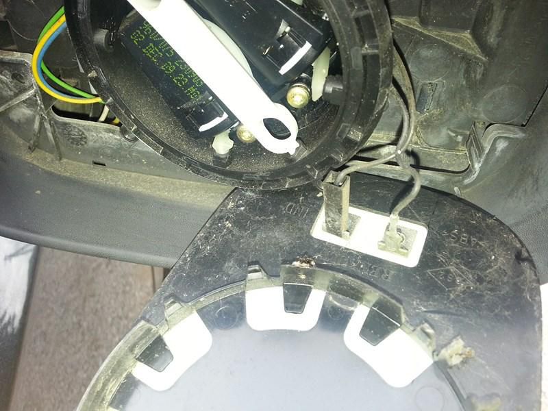

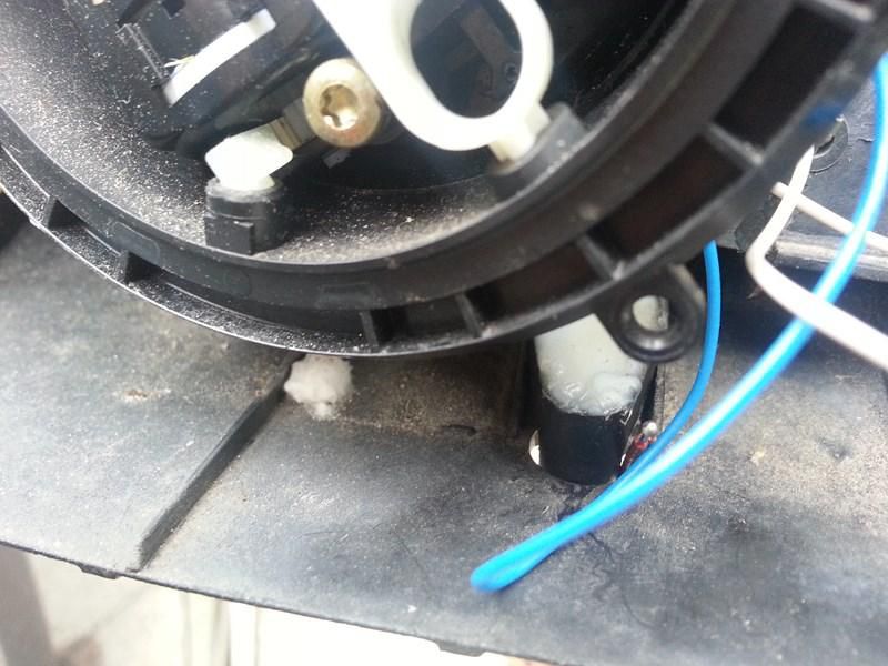

Débrancher les deux cosses du chauffage de la vitre, DANGER c'est très fragile
Il faut faire "Bras de levier" car si on tire on casse la vitre
la coque

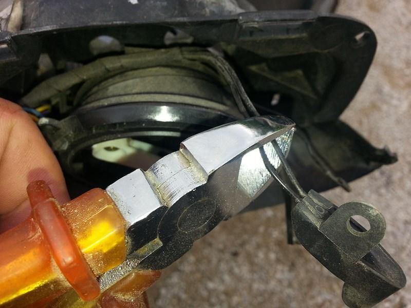

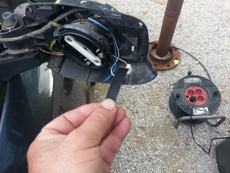

La sonde sort facilement, couper les fils

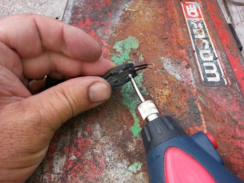

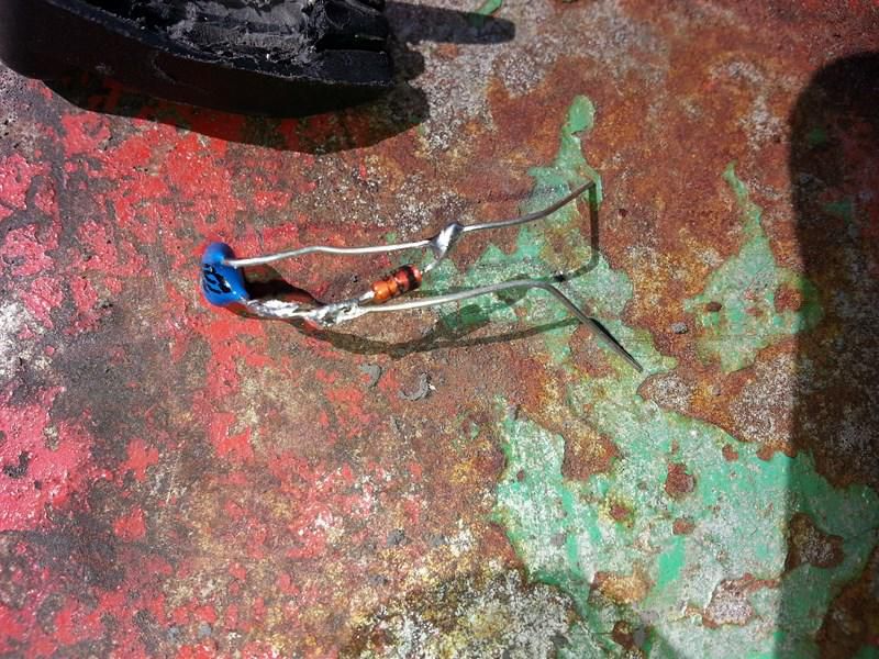

Avec cet outils j'ai vidé l'intérieur de la sonde pour la réutiliser:

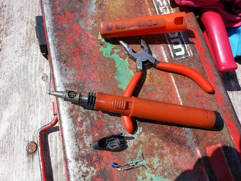

SURPRISE il y a une diode en parallèle
Une CTN 2,2k à 25° et une diode 1N4148

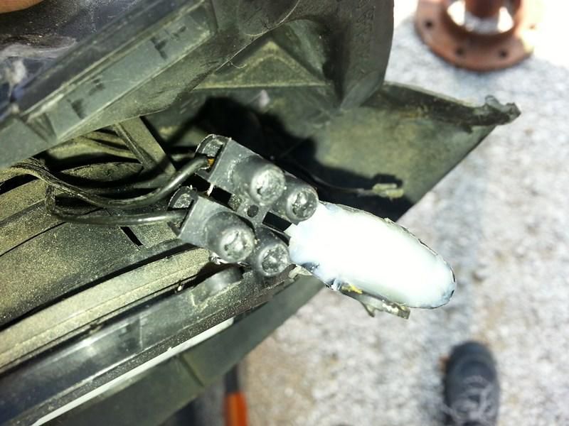

La sonde va dans l'ancien boitier et ensuite le tout sera remplie avec le pistolet à colle.

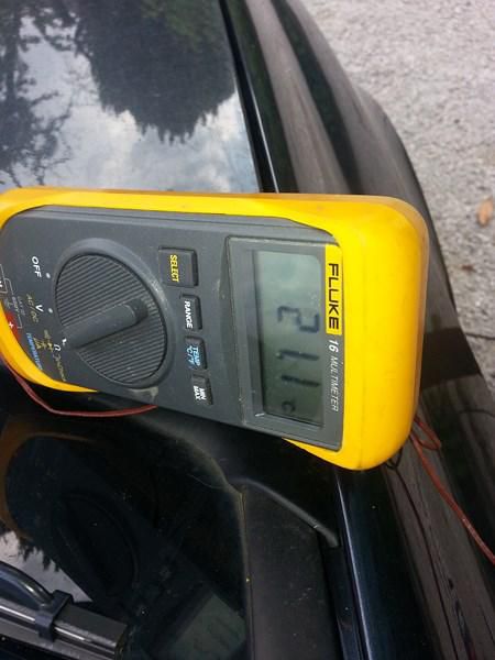

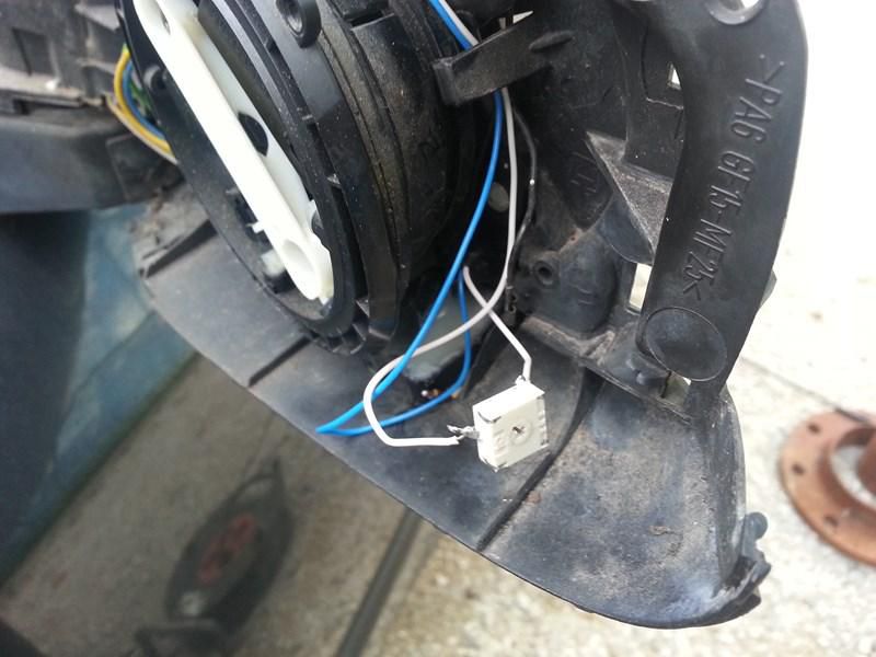

Mise en place d'un potentiomètre de 2k lin et réglage pour avoir la même valeur que le thermomètre de contrôle

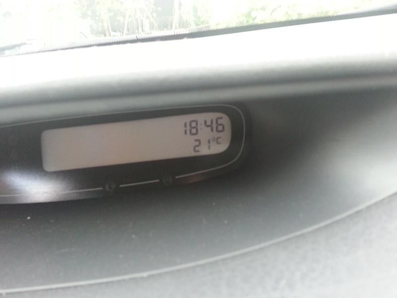

A l'exterieur 21°
Sur la console 21°

Blocage du réglage avec un point de colle

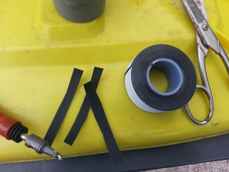

enrubanage du potentiomètre pour le rendre étanche (vulcanisant)
et voilà !

Attention, j'attire l'attention sur un truc. Si vous tentez de retirer une glace éléctrochromatique avec une spatule.. vous allez vous en mordre les doigts.
Contrairement aux glaces normales, les glaces éléctrochro sont verrouillées avec un outil (pour éviter le vol).
