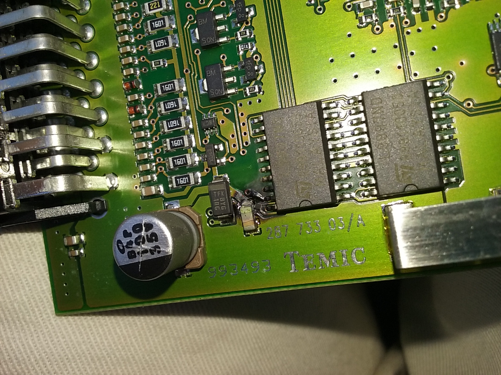

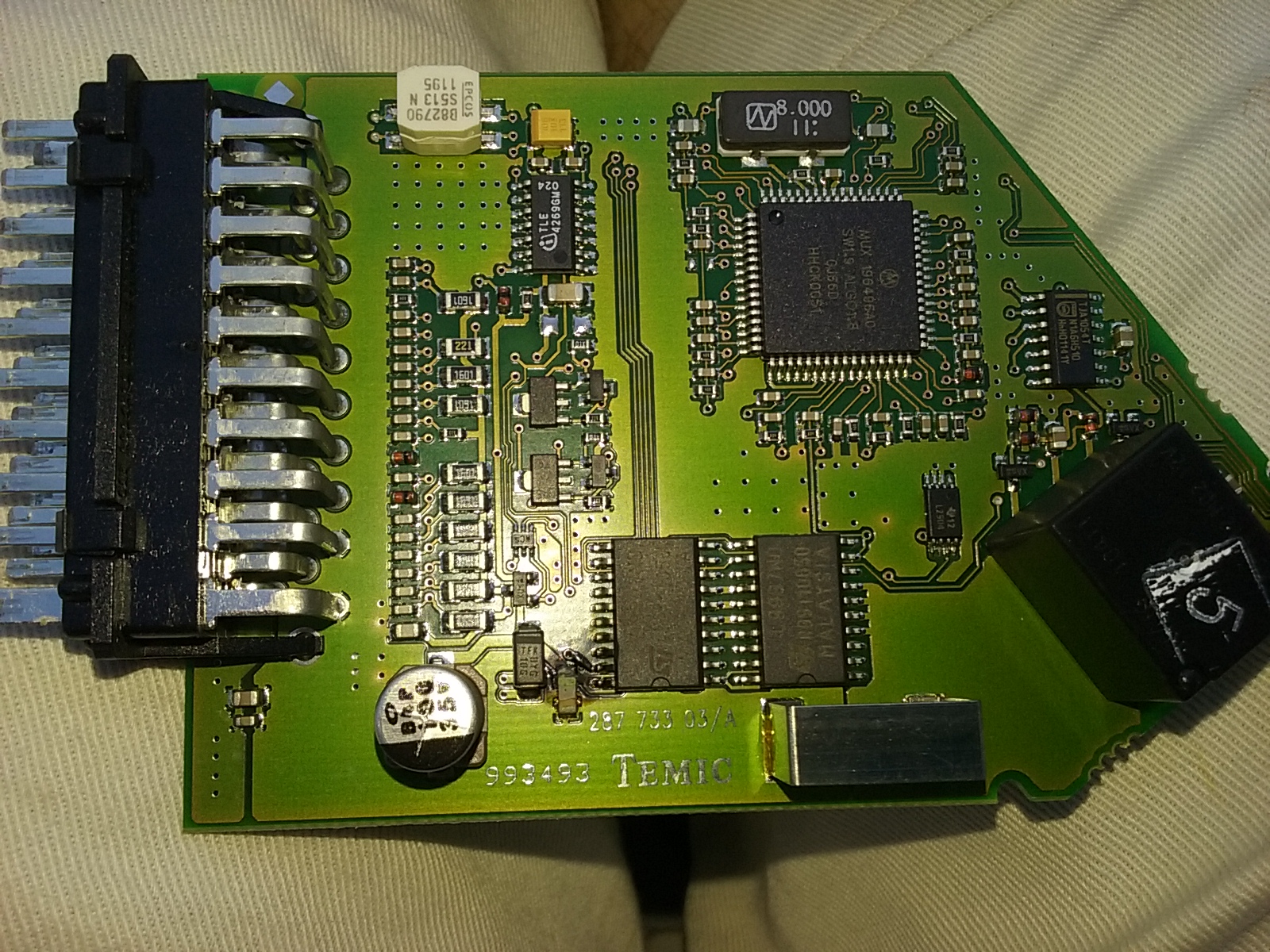

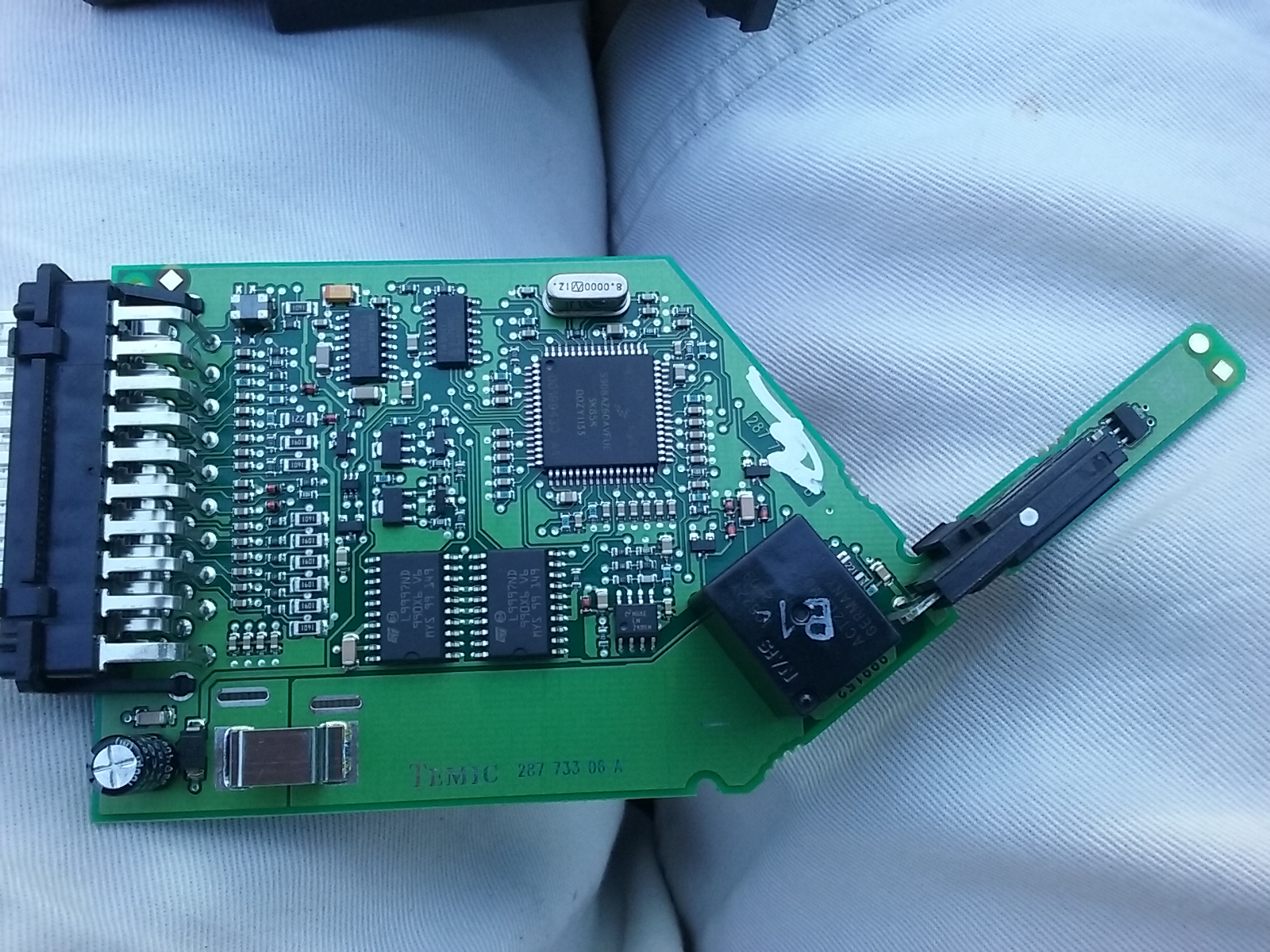

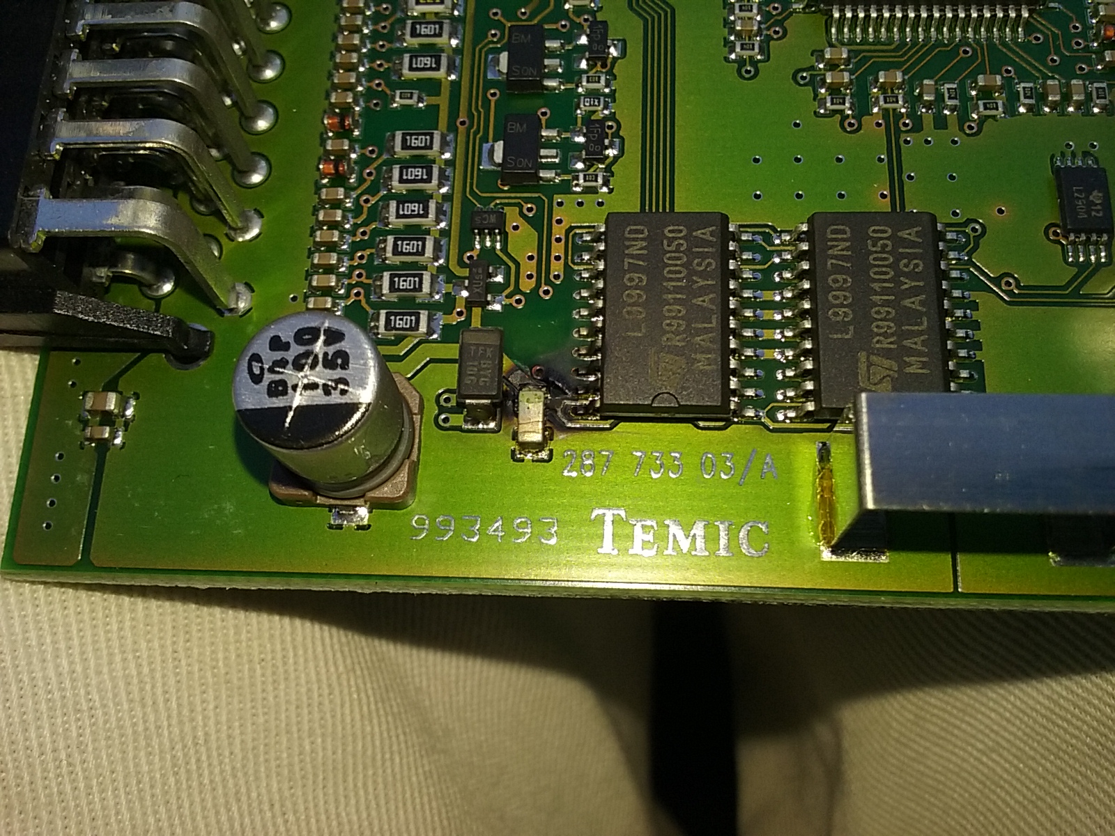

Dans mon cas, le nouveau boitier TEMIC 6017 (même référence que l'ancien donc) la vitre ne bouge toujours pas. Cela est mauvais signe ? Le problème serait ailleurs ?
